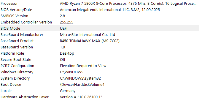

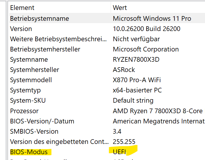

Start -> Ausführen -> MSINFO32

Ich weiß ja nicht, ob's interessiert, aber ich habe auf zwei PCs (Dell Optiplex und Lenovo E16) wegen Dual-Boot mit Linux das UEFI umgestellt auf "secure boot = off", aber Windows 11 startet weiterhin klaglos. Erklären kann ich mir das nicht.

cvzone schrieb:
Das ist ganz normal. Windows 11 verlangt offiziell nur generellen Secure Boot Support. Es muss nicht aktiv sein.
