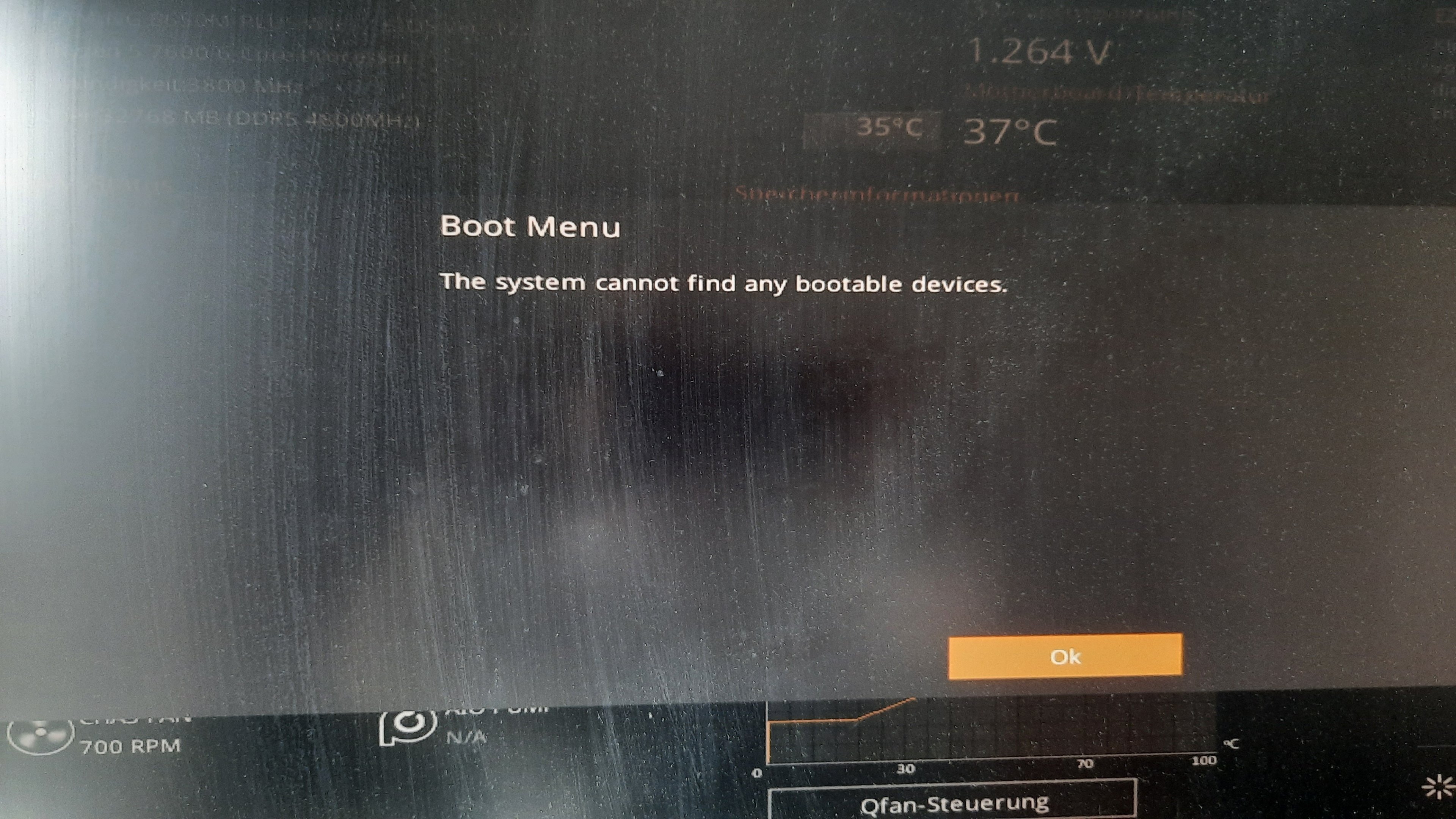

...Hey, ich habe das Problem das der PC nur bis zum Bios startet und kein bootfähiges Medium findet.
Auf der SSD ist Windows 11 installiert und lief bisher auch auf einem alten Mainboard (ASRock H77 Pro4/MVP) von 2012 mit alten Intel Prozessor.
Nun habe ich fast alles getauscht bis auf das Gehäuse und die SSD.
Das neue Board ist gebraucht und lief vorher bei jemand anderem im PC. Ich habe es gebraucht gekauft zusammen mit dem Prozessor und dem Lüfter und dem Speicher.
Ich habe bereits versucht den PC zu starten und komme nur in den Bios. Was ich da jetzt ändern muss, das es läuft weiß ich nicht.

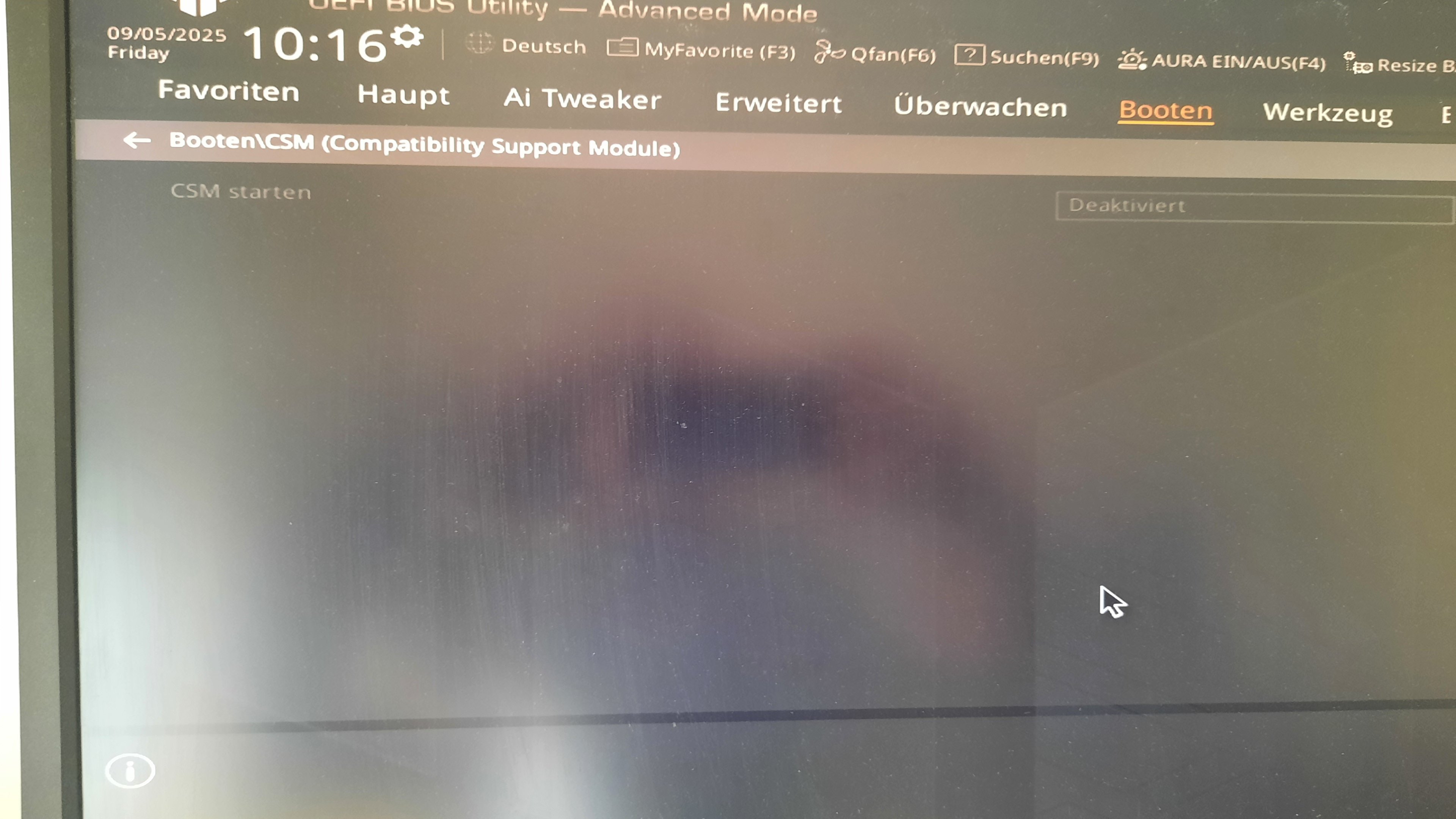

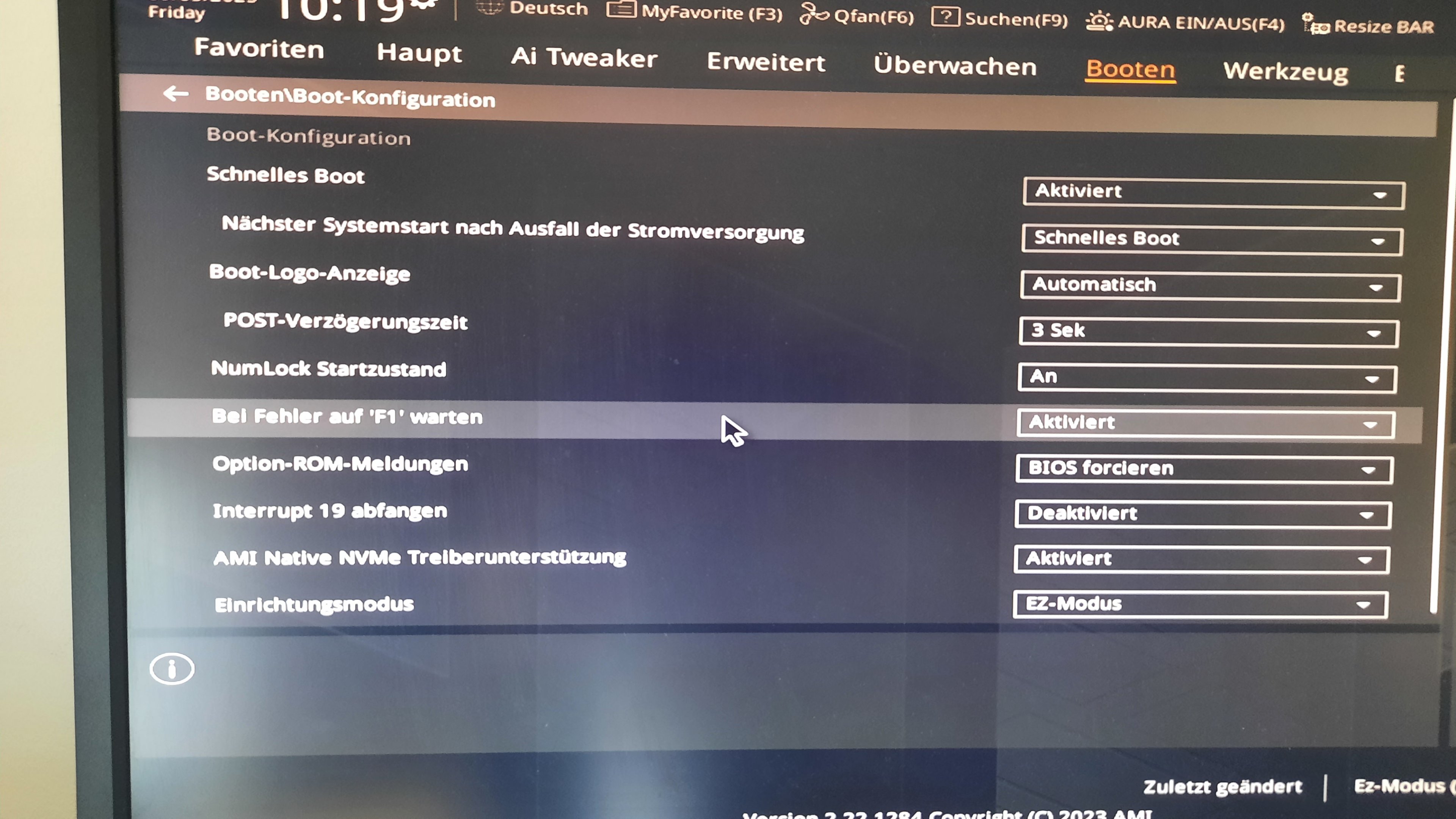

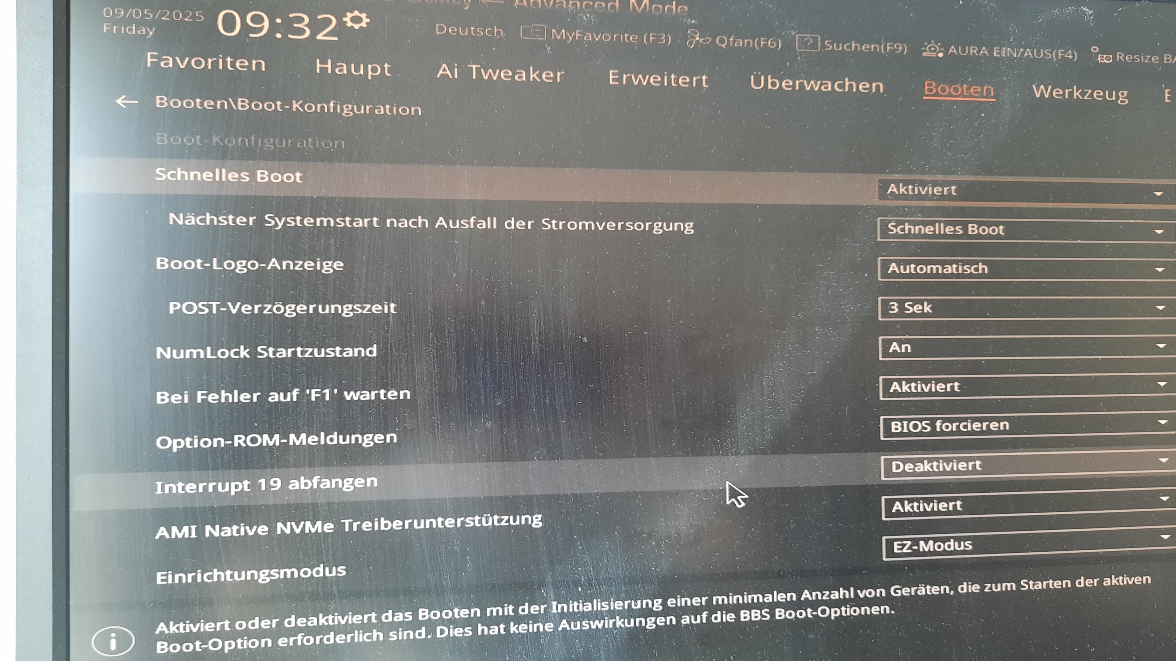

Evt. hat es was mit dem Uefi Modus zutun. Siehe Anhang Fotos aus Bioseinstellungen.
Was kann ich tun

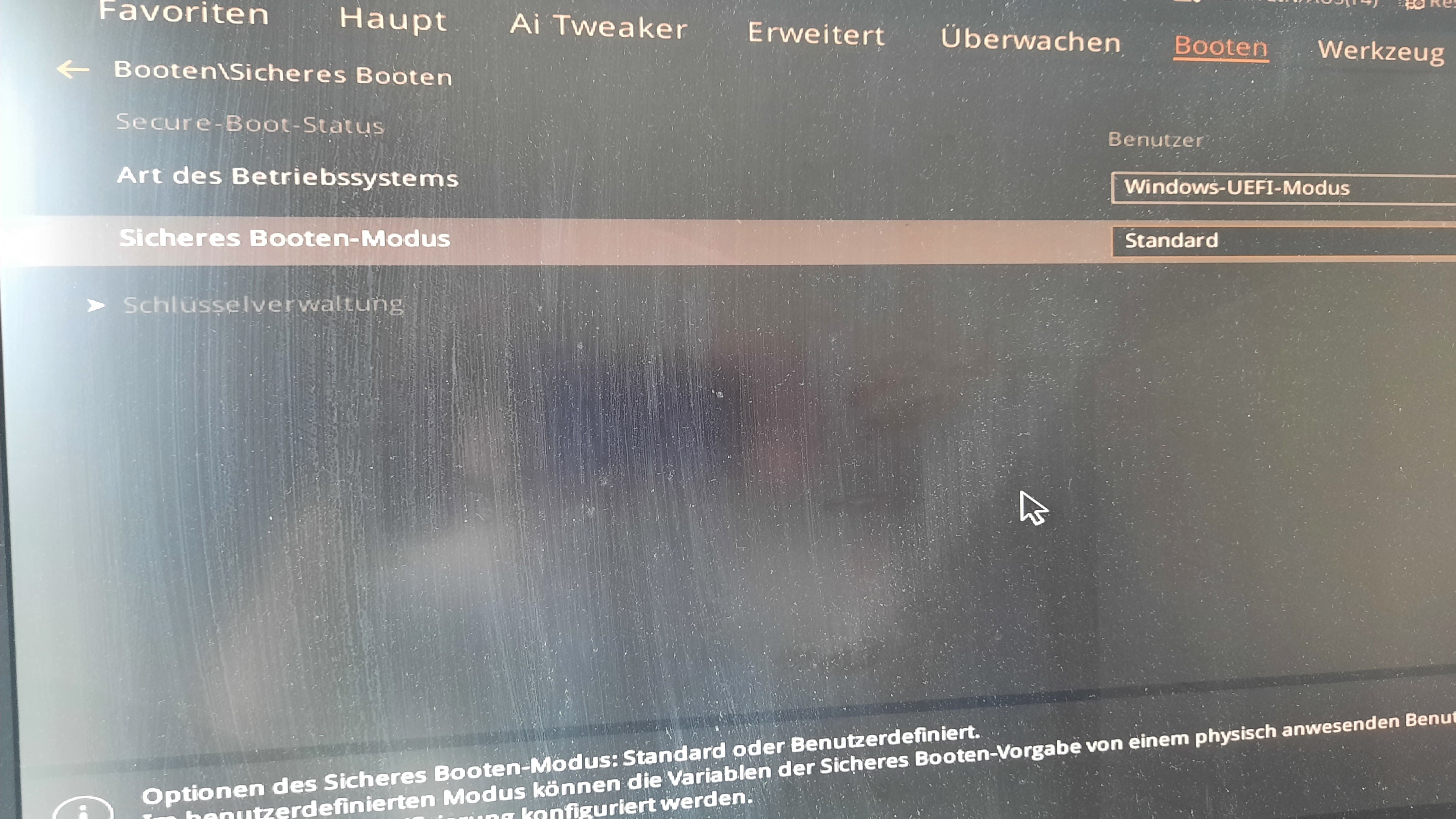

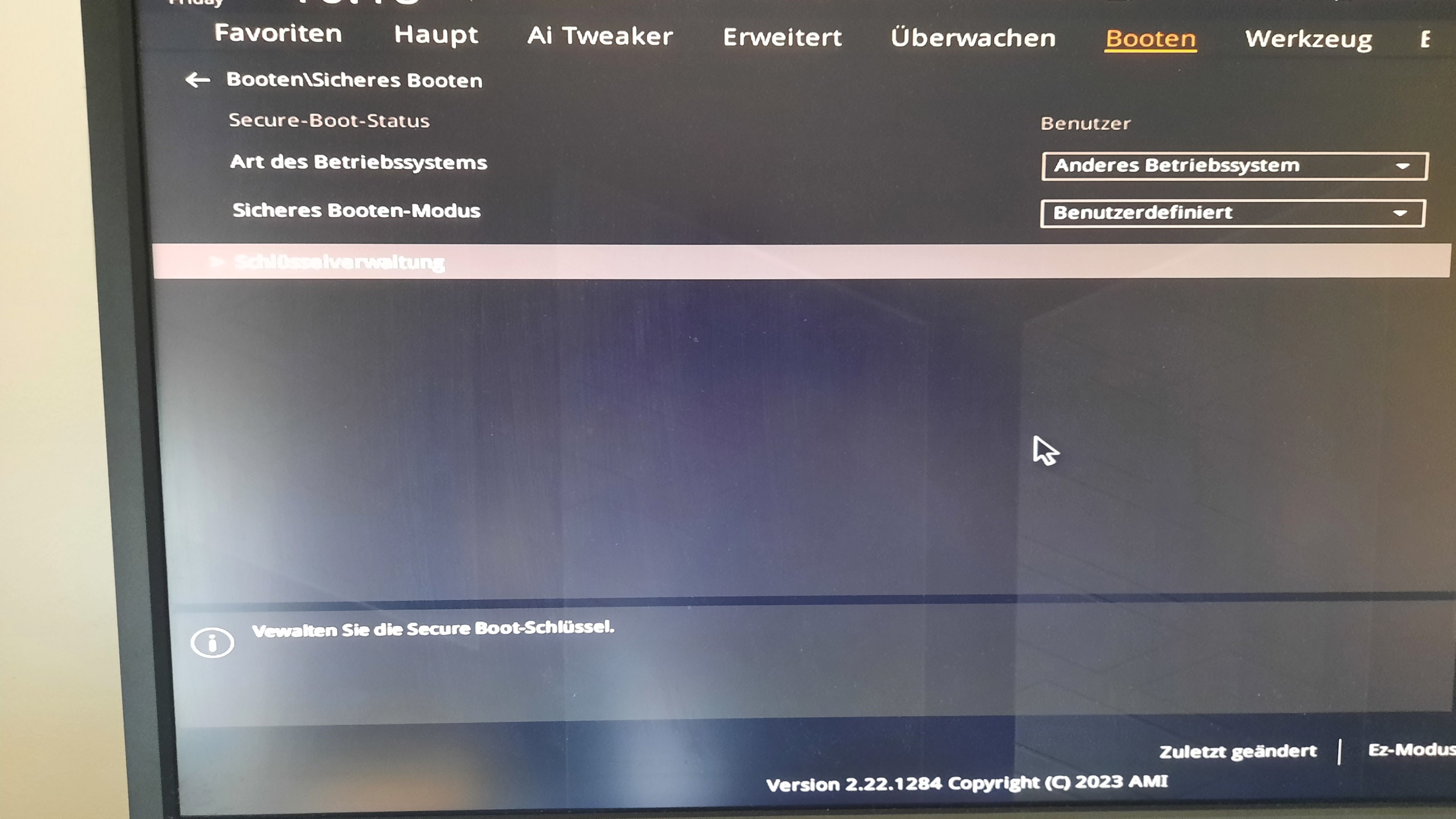

Kann das leider nicht aktivieren, ist ausgegraut. siehe Fotos.
Windows kann ich auch nicht installieren da das Laufwerk SSD nicht erkannt wird zum booten.

Teste erst mal mit dem CSM.

Allerdings könnte ich die Uefi Schlüssel löschen, das sind bestimmt noch die vom Vorbesitzer des Mainboards.

Danke erst mal, habe nach Umstellung auf CSM zumindest mal den PC in Win 11 hochfahren können, allerdings mit der alten Grafikkarte. Die neue (6800) muss ich gleich mal testen.
