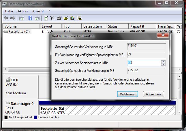

Hallo Leute,
ich habe leider beim Installieren von Vista das Partitionieren der HDD versäumt und das vor 4 Monaten ... d.h. es hat sich schon ziemlich was drauf angesammelt.
Nun jetzt wollte ich Windows 7 installieren aber dann ist mir eingefallen dass es viel klüger wäre das mit einer Partition zu machen, also hab ich versucht meine HDD zu partitionieren aber das maximale Volumen beträgt 69MB :freak:
Ich glaube dass es wegen des Auslagerungsdatei ist. Also habe ich versucht das mit ner externen Platte zu umgehen und auch mal mit ausschalten der Auslagerungsdatei beides brachte keinen erfolg.
Naja und jetzt weiß ich nicht mehr weiter und hoffe hier kann mir jemand helfen.
MFG und vielen Dank im Voraus

Danke aber das ist es ja damit funktioniert es nicht.
Da kann ich das Volume auf max. 69Mb verkleinern.
Achso. Aber du meinst wohl eher um 69MB anstatt auf 69MB... das hat mich jetzt etwas verwirrt.

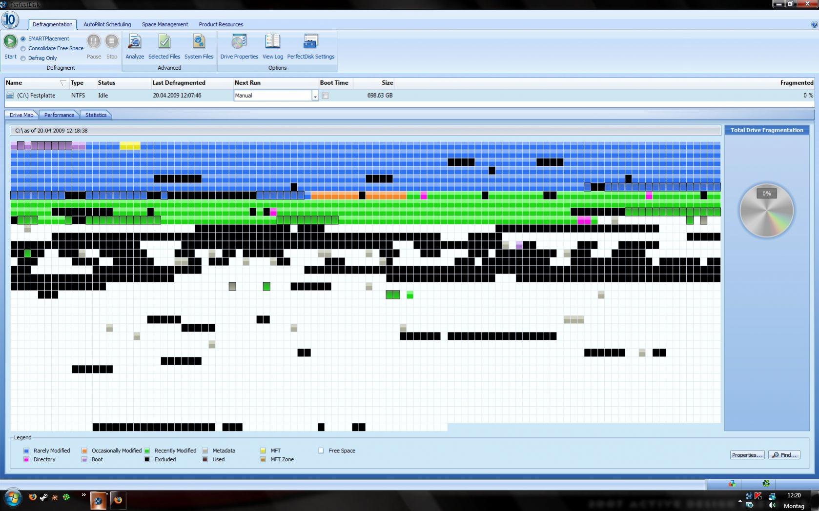

Das berücksichtigt aber nicht, wie diese Dateien über die Platte verteilt sind.
Ich benutze PerfectDisk. Da gibt es eine Testversion von.
Dort kann man sich auch graphisch anzeigen lassen, wie die Dateien über die Partition verteilt sind.
Am Besten wäre dann eine Offline Defragmentierung gefolgt von einer normalen Defragmentierung mit PerfectDisk. Dann sind auch die Daten alle an den Anfang der Partition verschoben und man kann die Partition ohne Probleme verkleinern.

edit: Also ich hab jetzt ein paar mal perfektdisc 10 drüber laufen lassen und auch offline Defragmentierung gemacht aber habe jetzt auch nur knapp 2441mb für ne Partition zur Verfügung. Ich glaube ich brauche eine Anleitung um das so hinzubekommen wie du beschrieben hast.
MFG
edit2: auf der Website sieht das Ergebnis irgendwie anders aus als bei mir: Bild im Anhang
