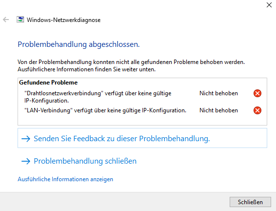

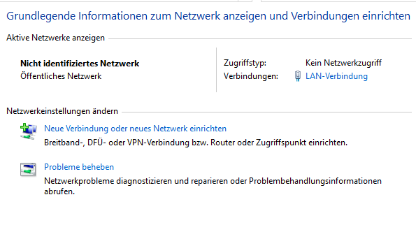

ich bin mit meinem Latein nun völlig am Ende.
Seit dem doomsday bei der Telekom und ich sitze hinter einem besagten Telekom-Router geht an einem Endgerät ums Verrecken kein Internet mehr.
Wie gesagt,
2 Computer, 3 Handys laufen ohne Probleme, nur ein Laptop will seitdem nicht mehr ins Internet.
Ich weiß nicht mehr weiter, ich habe
- den Router 45mal neu gestartet
- andere Anschlüße und Kabel probiert
- Wlan- oder Kabelanschluß

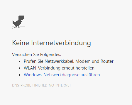

Nichts hilft, ich denke das müßte eine Einstellungssache am Laptop sein, den einen Hardwareeffekt wenn weder LAN noch WLAN geht, kann es ja wohl nicht sein, oder?

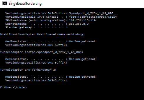

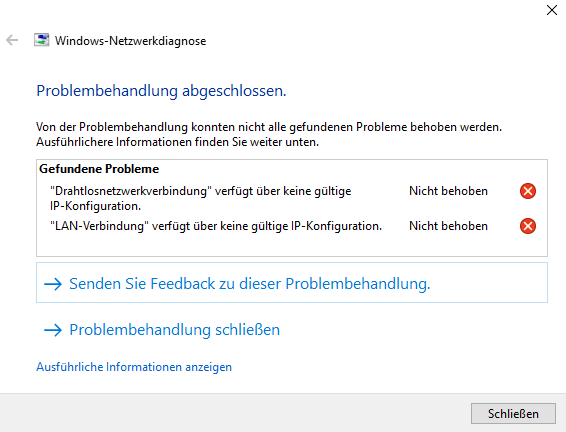

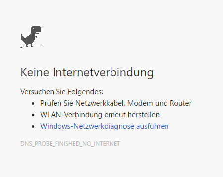

Hier die Fehlermedungen: Fehler1.PNG

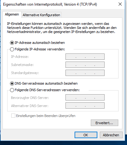

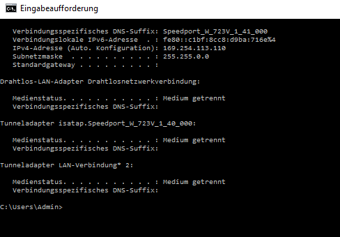

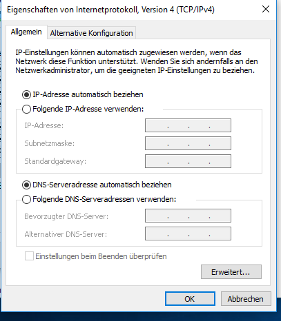

hier die Adaptereinstellungen:
IPCONFIG:
Was kann ich noch machen?

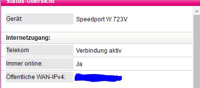

Vielleicht interessant ich kann nicht mal unter http://speedport.ip auf den Router zugreifen...

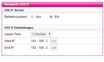

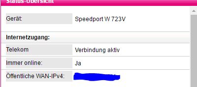

Routereinstellungen folgen...

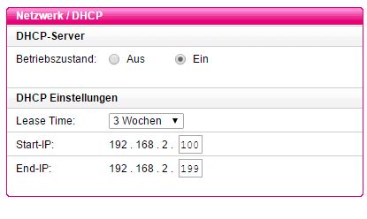

DHCP:

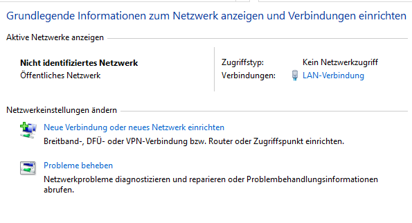

Sollte beim dritten Bild unter "Aktive Netzwerkverbindungen anzeigen" nicht Privates Netz stehen?
Ich würde einfach mal die Treiber löschen und neu installieren. Evtl. ist ja eine Einstellung nicht mehr korrekt.
Sehe ich das anhand der Screenshots so, das Du gleichzeitig mit dem WLAN und LAN Adapter des Lappis versuchst ip Adressen zu beziehen? Mal nur eine Verbindung mit LAN versuchen und WLAN ausschalten, oder LAN-Kabel abziehen und WLAN versuchen.
Auch sollte die Verbindung als Privat bzw. Arbeitsplatz-Verbindung definiert werden.
Bierdeife schrieb:
DANKE SEHR!!!
Genau das war es, habe eine feste IP vergeben und dann wieder auf DHCP umgestellt und schon ging wieder alles....
komisch und Danke
jetzt steht da auch wieder "privates" Netz ;)

Das habe ich nur kurz gemacht, um euch beide Fehlermeldungen auf einem Screen zeigen zu können
In der ipconfig Ausgabe sieht man ja, dass er keine gültige IP vom Reouter erhalten hat und daher sich selbst eine APIPA Adresse gegeben hat. Hier, sprich im Bereich DHCP, würde ich mal nach der Ursache suchen.
Vllt. mal eine Fest IP aus dem Adressbereich der anderen Geräte manuell eintragen?
Mit den anderen Geräten auf den Speedport verbinden und in der Konfig die DHCP Einstellungen kontrollieren?
