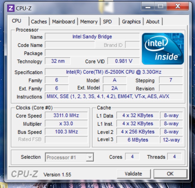

(1) Meine CPU wird von einschlägigen Programmen zwar als 2500k erkannt, aber nicht so richtig. Bitte schaut euch einmal den Screenshot '1 CPU-Z.jpg' an, dort gibt es Bereiche, die sind irgendwie leer (Code Name, Package). Bei anderen Intel 2500k Screenshots im Web gibt es das nicht

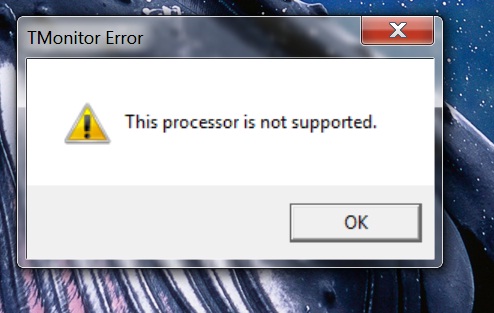

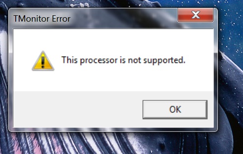

(2) TMonitor sagt beim Programmstart dass meine CPU nicht bekannt ist und startet gar nicht erst

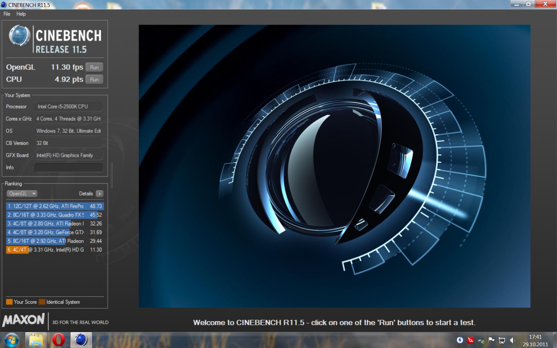

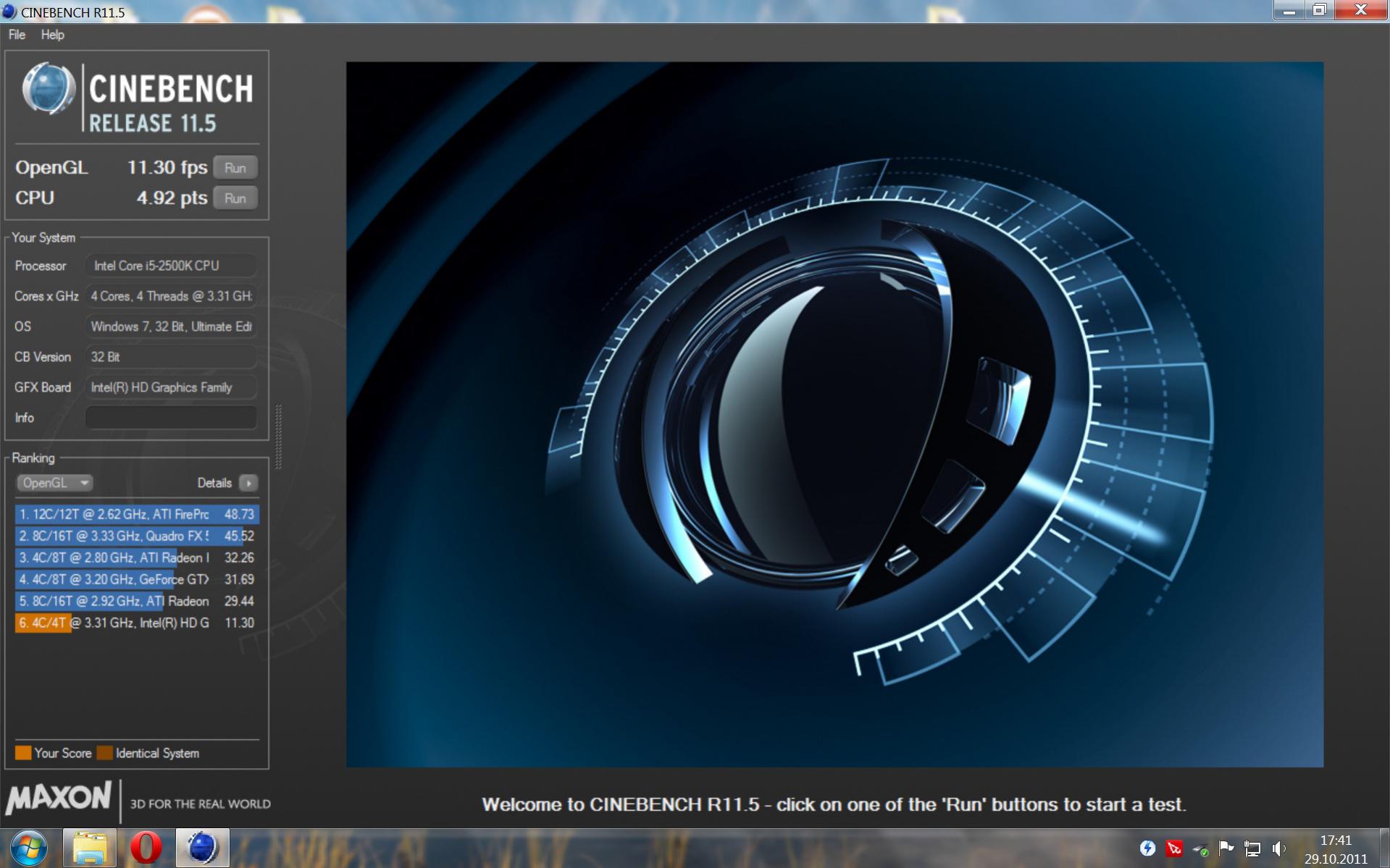

(3) In Cinebench erreiche ich 4,92 Pts. Normal sollen es aber 5,4 Pts. sein. Lasse ich nur eine CPU rechnen, erreiche ich 1,32 Pts - das sieht noch normal aus.

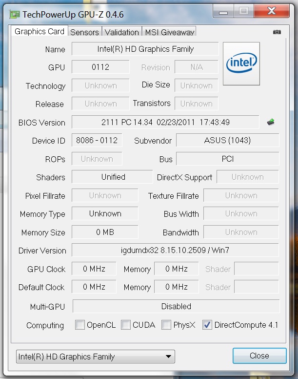

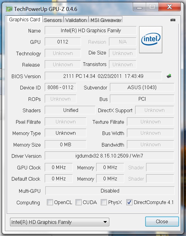

(4) GPU-Z liefert auch nur komische Rückmeldungen, also würde die HD3000 gar nicht richtig erkannt.

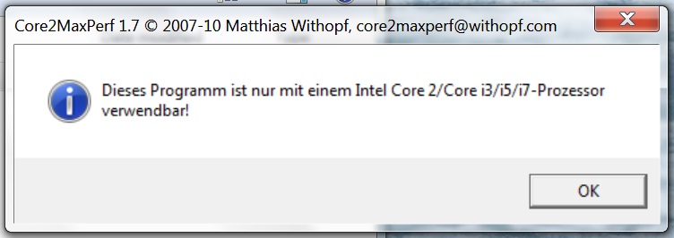

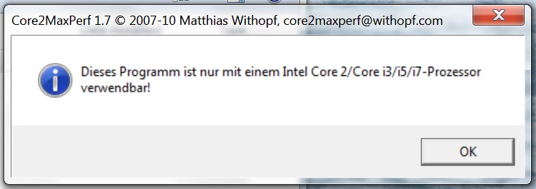

(5) Core2MaxPerf startet auch nicht.

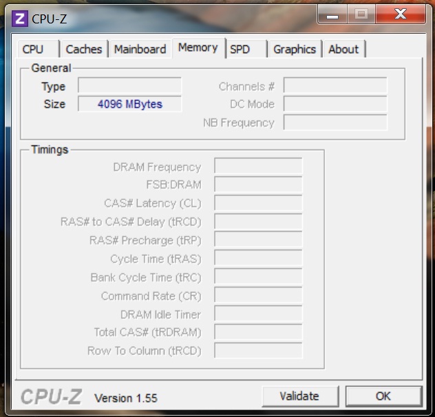

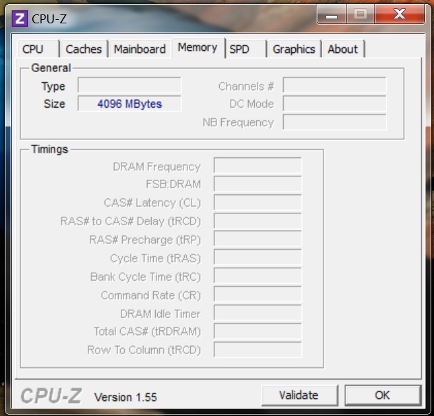

(6) CPU-Z liefert auf dem RAM-Reiter überhaupt keine Infos.

Äähm... wie wäre es wenn du dir als aller erstes mal die aktuellen CPU- bzw. GPU-Z Programme besorgst? Deine veralteten Versionen kennen wahrscheinlich die neue Hardware noch garnicht und können daher die Daten nicht korrekt auslesen.
edit: auch core2maxperf gibt es schon in der Version 1.8 (deine 1.7).
hmmm also 1v bei 3.3ghz glaube ich nicht. lad' dir mal die neueste cpu-z version runter. ansonsten tippe ich auch auf cpu/mb defekt...

Ich habe die neuesten Versionen installiert. CPU-Z geht nun richtig. Core2maxperf läuft auch. Werde es die Tage nochmal genauer testen.
Ist es normal, dass CPU-Z als Grafik HD2000 (anstelle was richtig wäre: HD3000) ausweist??
Also bleibt als Problem hauptsächlich bestehen, dass ich bei Cinebench nur ~~4,90 Pts erreiche.
Ich habe nochmal im BIOS alles zurückgestellt. Habe auch nochmal den Lüfter abgemacht. Hatte zuviel Wärmeleitpaste drauf, die komisch ungleich verteilt war -> habe es jetzt nochmal gemacht -> diesmal mit dem Finger sehr gleichmäßig und gerade so ausreichend aber alles abdeckend verteilt. Diesmal scheint die CPU weniger heiss zu werden -- auch bei Volllast. Werde es die Tage weiter und genauer testen.
Könnte vlt. einer mit einem Intel 2500k nochmal kurz die Werte bei Cinebench 11.5 ermitteln -- und zwar bei Standardtakt oder 3,4GHz. Aber auf jeden Fall ohne Übertaktung oder Übervolting und was es sonst noch gibt -- also einfach alles nur Standard.

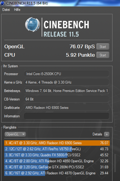

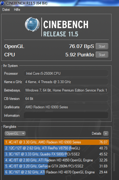

Ich hab grade mal Cinebench 11.5 installiert und die 64bit exe gestartet, ich kam auf ein Ergebnis von 5,92 Punkten (hab noch nicht übertaktet).
Hab auch vor kurzem erst aufgerüstet (Erste Intel CPU nach 11 Jahren AMD).
Meine Hardware:
i5-2500K auf einem Asus P8P67 Rev. 3.1 / 2x4GB Corsair Vengeance DDR3-1600 @1,35V
Netzteil: Seasonic X-560 / PowerColor Radeon HD 6950PCS++ @HD6970
HDD: Samsung HD103SJ
Kühlung: CPU und GPU mit externer Wakü (Eigenbau) 2x92mm Lüfter für HDD + 120mm Lüfter hinten
Gruß ettale

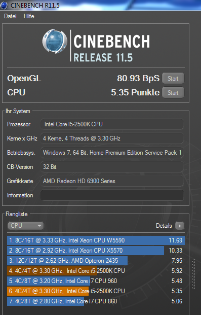

@ettale: Danke für die Info. Der Wert ist aber bissel arg hoch finde ich. Im Inet habe ich fast immer einen Wert von 5,4 Pts. gefunden (nicht übertaktet, Turbo aber ein).
Könntest Du vlt. nochmal die x32 Variante des Benchmarks durchlaufen lassen??
Ich habe bereits eine Graka bestellt (HD6850), vlt. läuft der Benchmark etwas schneller wenn die CPU nicht mehr nebenher noch die HD3000 nutzen muss.

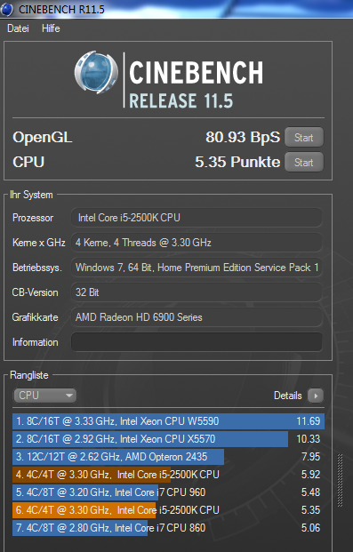

So, hab jetzt Cinebench mit der 32bit EXE laufen lassen.
Hab jetzt 5,35 Punkte.
Hätte nicht gedacht das es soviel ausmacht.
