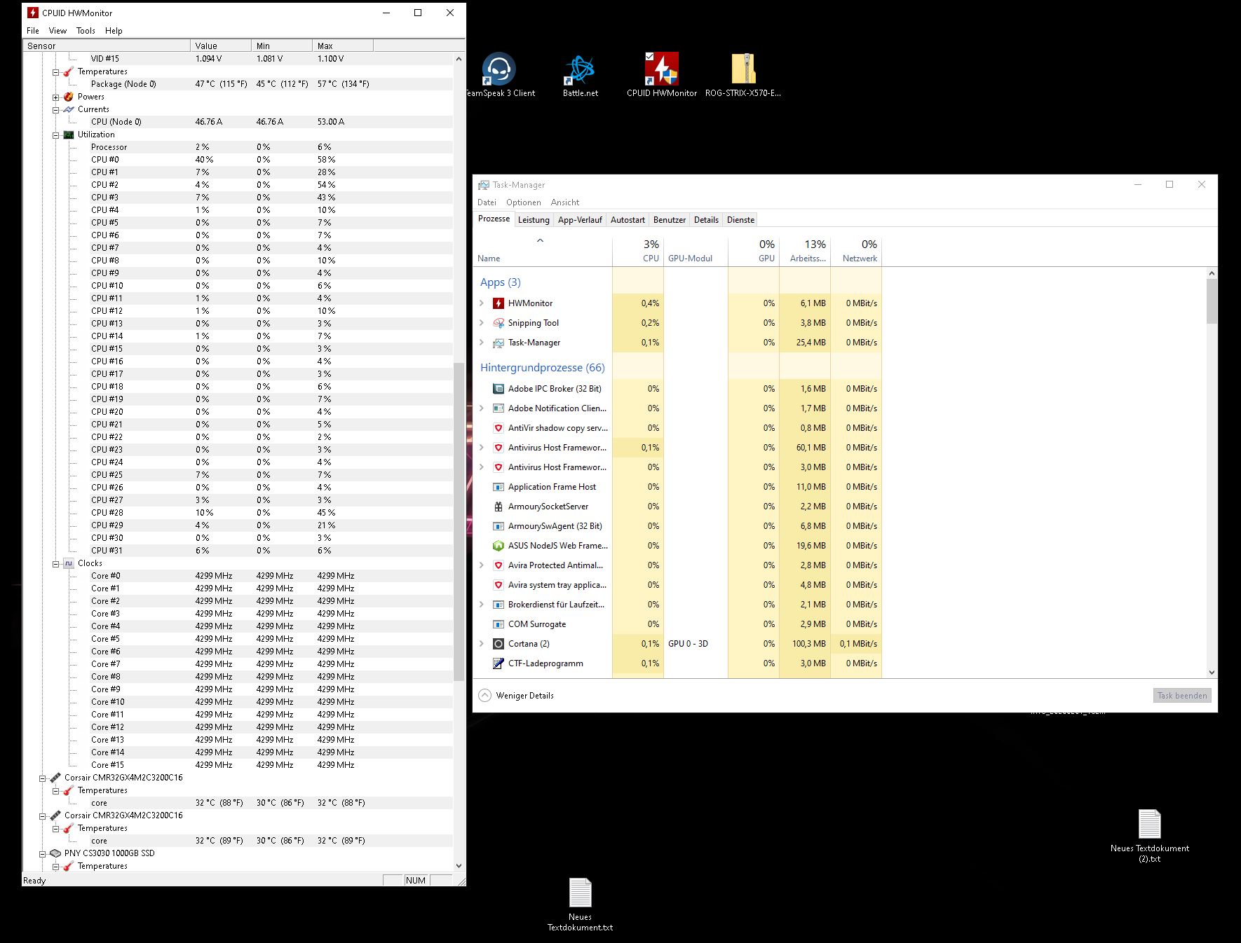

https://www.userbenchmark.com/UserRun/25653985 also hier mein Test nachdem der Pc wieder gut gelaufen ist, davor(während es geruckelt hat) habe ich ein Screenshot vom HWMonitor gemacht und es scheint dass während dessen nur ein kern ausgelastet ist.
Wenn jemand auch einen Strix Mainboard hat kann mir der jenige die ganzen Einstellungen rübersenden? würde die dann Übernehmen und die Chipsatz Treiber neuinstallieren
