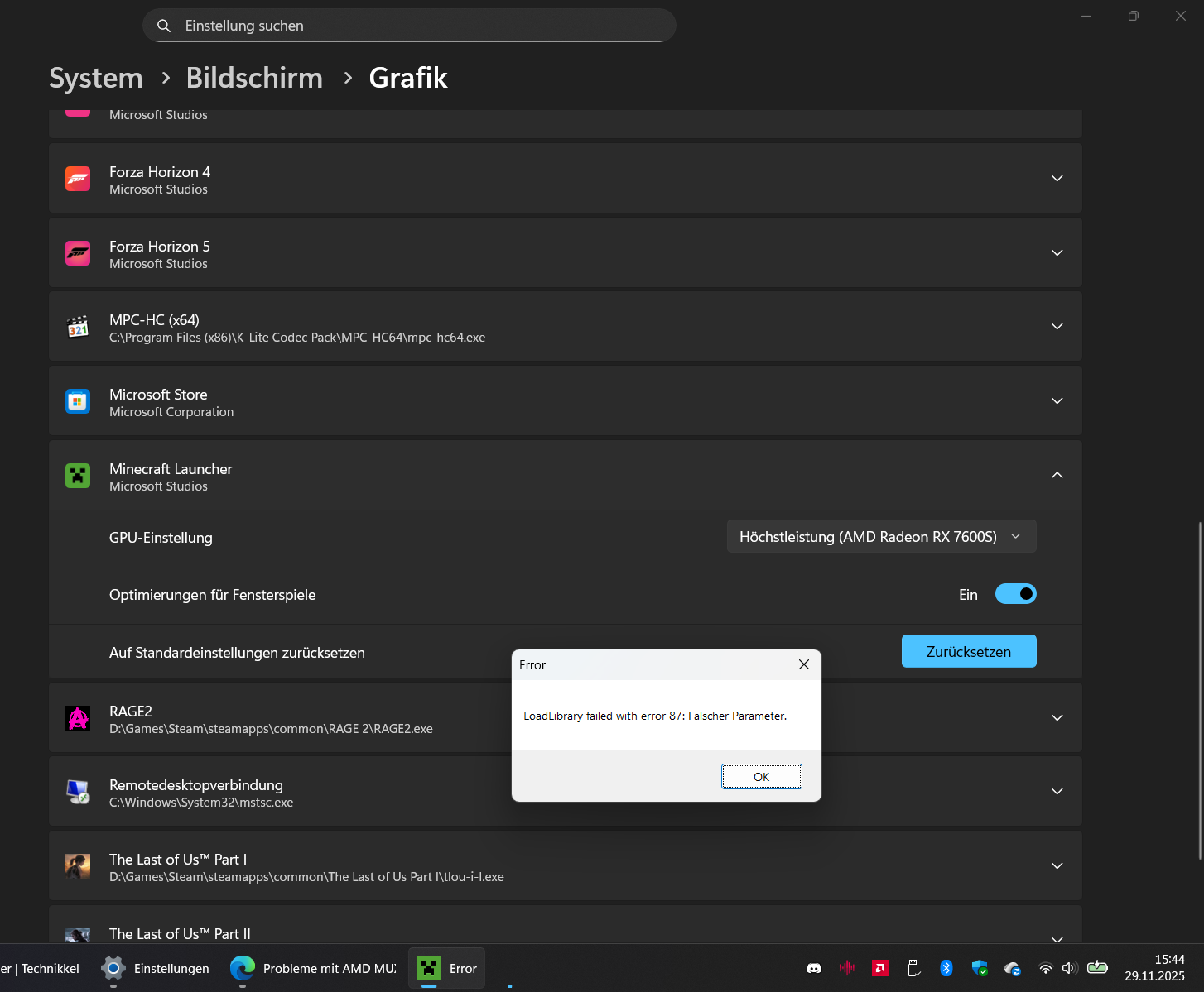

Hallo liebes Forum,
Ich habe das Problem das Minecraft jedes Mal beim Start des Launchers abstürzt mit dem Fehler 87 falscher Parameter. Aber immer nur dann, wenn der GPU-Modus von der Armoury Crate Bloatware auf Ultimativ steht. Im MS Hybrid Modus habe ich das Problem nicht, allerdings läuft Minecraft dort nur auf der Office GPU und nicht auf der RX 7600S. Minecraft ist das einzige Game, das solche Probleme macht. Forza 5 läuft butterweich mit der RX 7600S und Minecraft stürzt ab bei Multi GPUs, ich würde gerne Minecraft mit der RX 7600S laufen lassen, da man die 256MB zugewiesenen VRAM der Office Karte leider nicht erhöhen kann.

Hallo liebes Forum,
2. Welche Schritte hast du bereits unternommen/versucht, um das Problem zu lösen?
- AMD Auto Driver installer verwendet.
- Windows neu aufgesetzt.
- Minecraft neu instaliert.
- Das DxDiag Protokoll angesehen, und dort ist mir volgendes aufgefallen:
GPU Mux Support: Development, Uninitialized - Query driver runtime status failed
