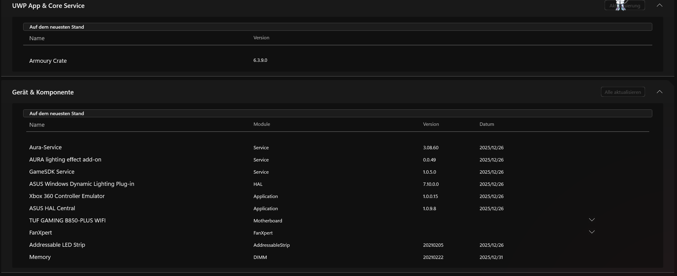

ich habe das oben genannte Mainboard sowie zwei Kingston Fury RGB-Arbeitsspeicher verbaut.
Allerdings macht der linke RAM-Riegel, was er will. Anfangs hat es sehr lange gedauert, bis ich ihn überhaupt über Aura Sync steuern konnte.
Seit etwa einer Woche habe ich die komplette RGB-Beleuchtung eigentlich deaktiviert.
Das Problem ist nun, dass der linke Arbeitsspeicher weiterhin im Farbwechsel leuchtet und sich nicht ausschalten lässt.
Ich habe Aura Sync bereits neu installiert, aber aktuell reagiert dieser RAM-Riegel wieder gar nicht. Den rechten Arbeitsspeicher sowie alle Lüfter kann ich hingegen problemlos steuern.
Hat jemand eine Idee, woran das liegen könnte oder wie ich das Problem beheben kann?

Aber grundsätzlich, Du hast von Aura Sync ALLE Updates gemacht? Ich musste da mehrfach nachfassen an zwei unterschiedlichen Stellen in dieser Software.

hatte auch mehrfach Updates gemacht und aktuell sind keine verfügbar
