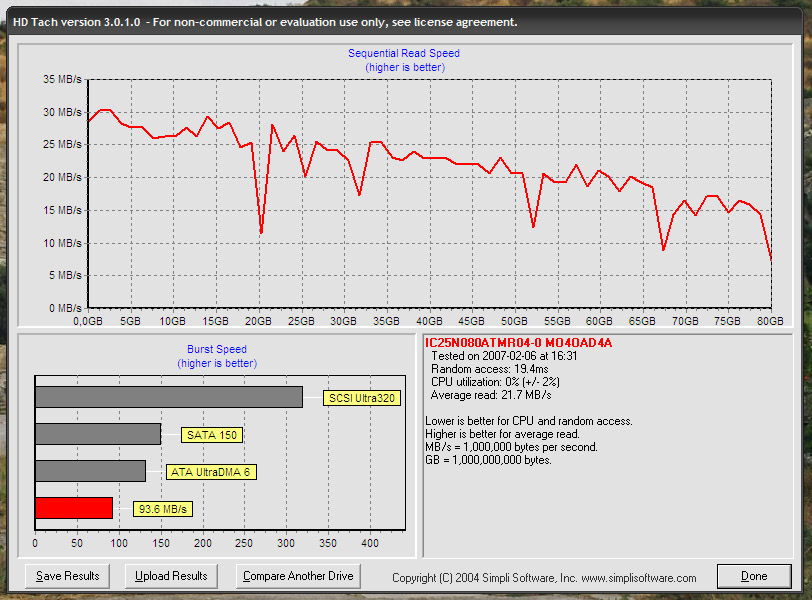

Ooops! Das ging schnell! HD-Tch zeigt mir 120,6 MB/s.
Das ist nur die "Burst Speed". Entscheidend ist die durchschnittliche Transferrate bzw. der Kurvenverlauf ... welche Werte sind da zu finden?
Schau Dir mal die Kurve im Anhang an. Erschrecke Dich nicht über die langsamen Werte, das ist mein Laptop mit einer 4200 UPM-Platte (grummel!). Entscheidend ist der Wert "Average Read" rechts unten, auch die CPU-Auslastung sollte nicht zu hoch sein (max. 4%), that's all ... Bei Dir sollten es locker 50-60 MB/sek sein, je nach Alter der Festplatte ...

Wie hast Du das Bild gemacht, dann kann ich auch eins posten, damit ich nix verkehrt ablese oder so! Danke Dir!
