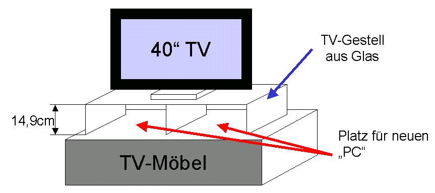

Hallo Leute,
ich möchte mir einen HTPC zusammenstellen, der als Videorecorder, BD-Player und Internet-Plattform fungieren soll. Die Komponenten an sich sind mir eigentlich klar, das Problem ist das Case. Denn ich habe im Wohnzimmer eine Konstellation die mich erst mal vor Probleme stößt und die ich versucht habe in einer simplen Grafik einzufangen. (siehe Anhang)
Das Gestell unterm Fenrseher ist aus Glas und hat "nur" 14,9 bis maximal 15 cm Innenhöhe bei ca 55 cm Breite. Da ich in meinen zukünftigen PC auch TV- und evtl. Soundkarte unterbringen will, ist das Gehäuse nicht unwichtig bzw. seine Ausstattung. Ich habe Angst dass ich nun ein Gehäuse kaufe und dann die anderen (TV und Sound) Karten nciht reinpassen. Ich habe da an ein Gehäuse gedacht was in etwa so aussieht: http://geizhals.at/deutschland/a307922.html Habe nun einiges von Full bzw. Low Profile Karten, sowie Riser Karten gelesen, kann mir darauf aber keinen richtigen Reim machen... gibt ja nicht jede KArte als Low Profile?!
Wie breit ist ein Slotblech denn damit da Standartkarten reinpassen?!
Könnt ihr mir helfen? Vielne Dank im Voraus
Die meisten Cases sind keine 14,9cm hoch. Viele sogar nur 10cm. Die breite sollte auch kein Problem sein. Da musst du halt drauf achten das die Karten schön schmal sind (Low Profile). Die passende, kurze, Slotblende gibts dann eigendlich auch dazu.
Wenn du darauf achtest, kann eigendlich nichts schief gehen.
Normal ca. 12cm
LP ca. 8cm
Gruß
Was mir an dem nicht gefallen würde, ist das das DVD-Rom keine eigene Blende hat und somit zu sehen ist.
Aber die Bauart an sich ist eher zu empfehlen als die ganz schmalen Dinger, da man einfach mehr Auswahl an HW hat.
kumpel hat das teil (nur halt ohne lw drin, ich meine aber, dass man das auch nen stück weiter nach hinten bewegen könnte), dann nen normalen stealth-mod machen und fertig (bei dem preis inkl. nt kann man so ein bissl arbeit wohl investieren)
An das Ding von Antec habe ich auhc schon gedacht, aber die fehlenden Blende in der Front haben mich davon abgebracht. Ist aber auch "nur" 14cm hoch und den Worten nach für full profile karten möglich...
