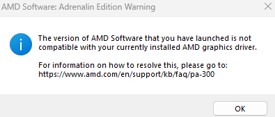

Beim Start der "AMD Software: Adrenalin Edition" kommt diese Meldung:
Ich würde jetzt mal diesen Guide versuchen, um das Problem zu fixen:
https://www.reddit.com/r/ZephyrusG14/comments/r6m4io/how_to_fix_amd_radeon_software_not_compatible/
