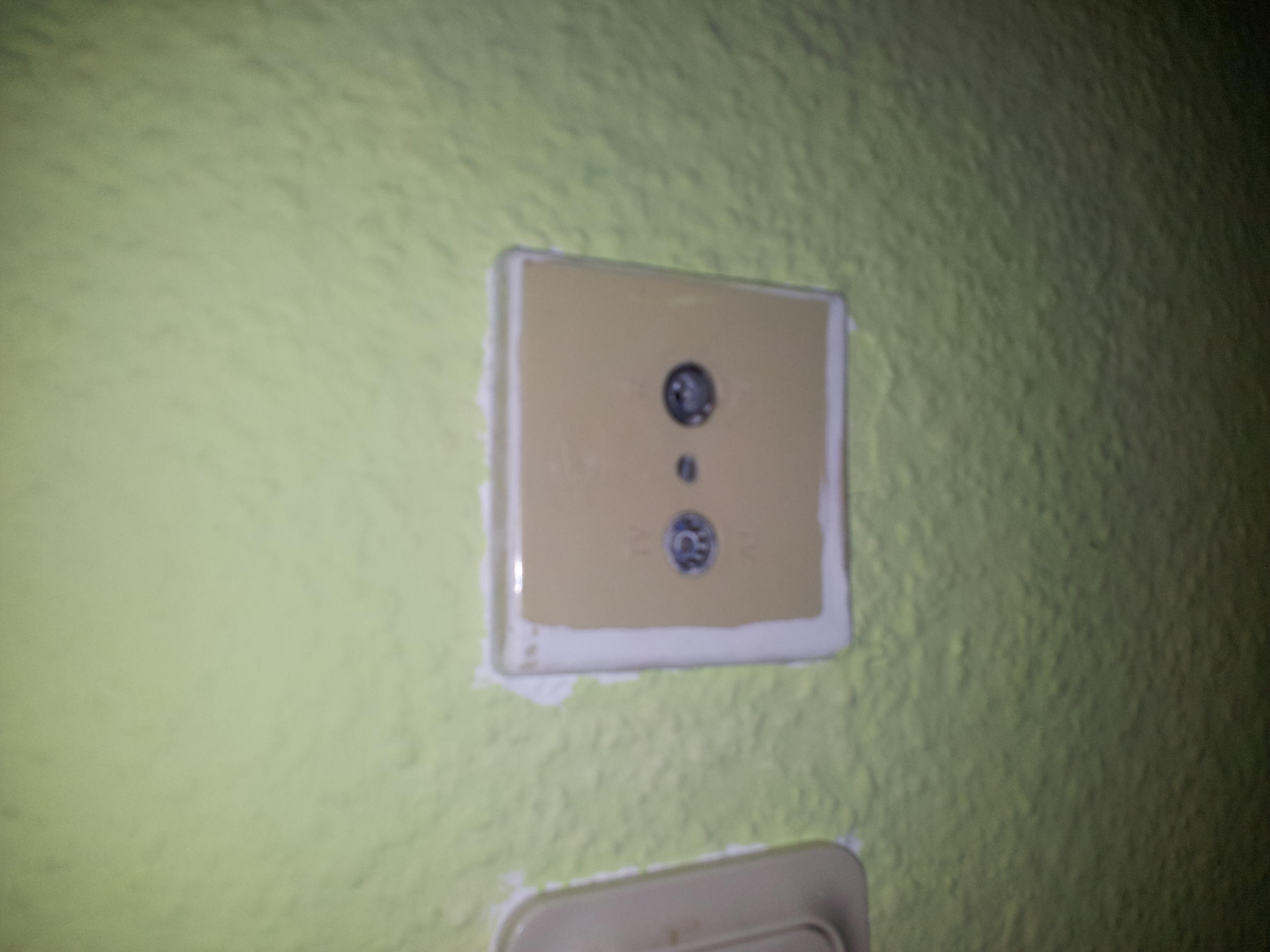

Die Antennendose/Kabeldose sieht auf jedenfall schon etwas älter aus. Ich lade mal kurz ein foto hoch

Kabel kommt in den rechten Anschluss. Auf der Dose steht Astro drauf
Bzw kabel kommt in den Oberen wenn man das Bild nicht dreht^^

:P Ich habe das Kabel von dem Link von Dir direkt mal bestellt bei Amazon. Ist das jetzt schlimm mit der Uralt Dose?

...die Dose wird´s nicht fett machen, gehört aber zur Mietsache falls daran was ist,
somit muss sich dein Vermieter drum kümmern bzw UM. Wenn du UM mit der Entstörung beauftragst und
es dann am Kabel lag, bleibst du auf den Kosten sitzen...von daher erstmal gucken :evillol:

Ich tippe stark auf die Alte Dose. die Sender liegen alle bei 698 MHz +
Alte Dosen können Probleme mit dem Höheren Frequenzen haben
