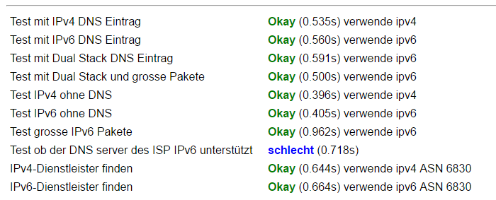

Wie ich allerdings herausfinde ob ich eine WAN besitze oder nicht weiß ich leider nicht. Ich habe eben die vom Router wenn ich über http://www.wieistmeineip.at/ nachschaue wird mir eine IPv4 angezeigt aber keine IPv6, mache ich allerdings einen IPv6 Test über diese Seite erhalte ich sehr wohl eine IPv6.
Ausgabe sieht dann folgendermaßen aus:
Und über http://test-ipv6.com/ bekomme ich folgende Ausgabe:
