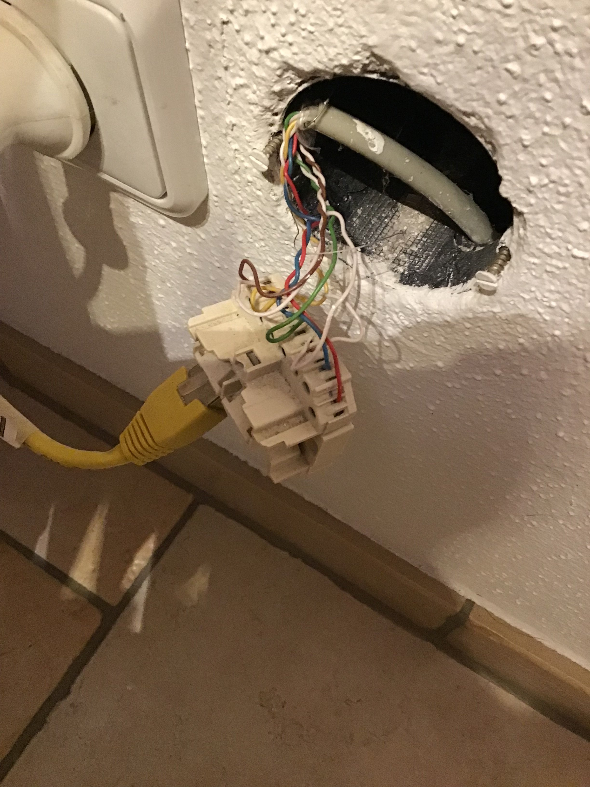

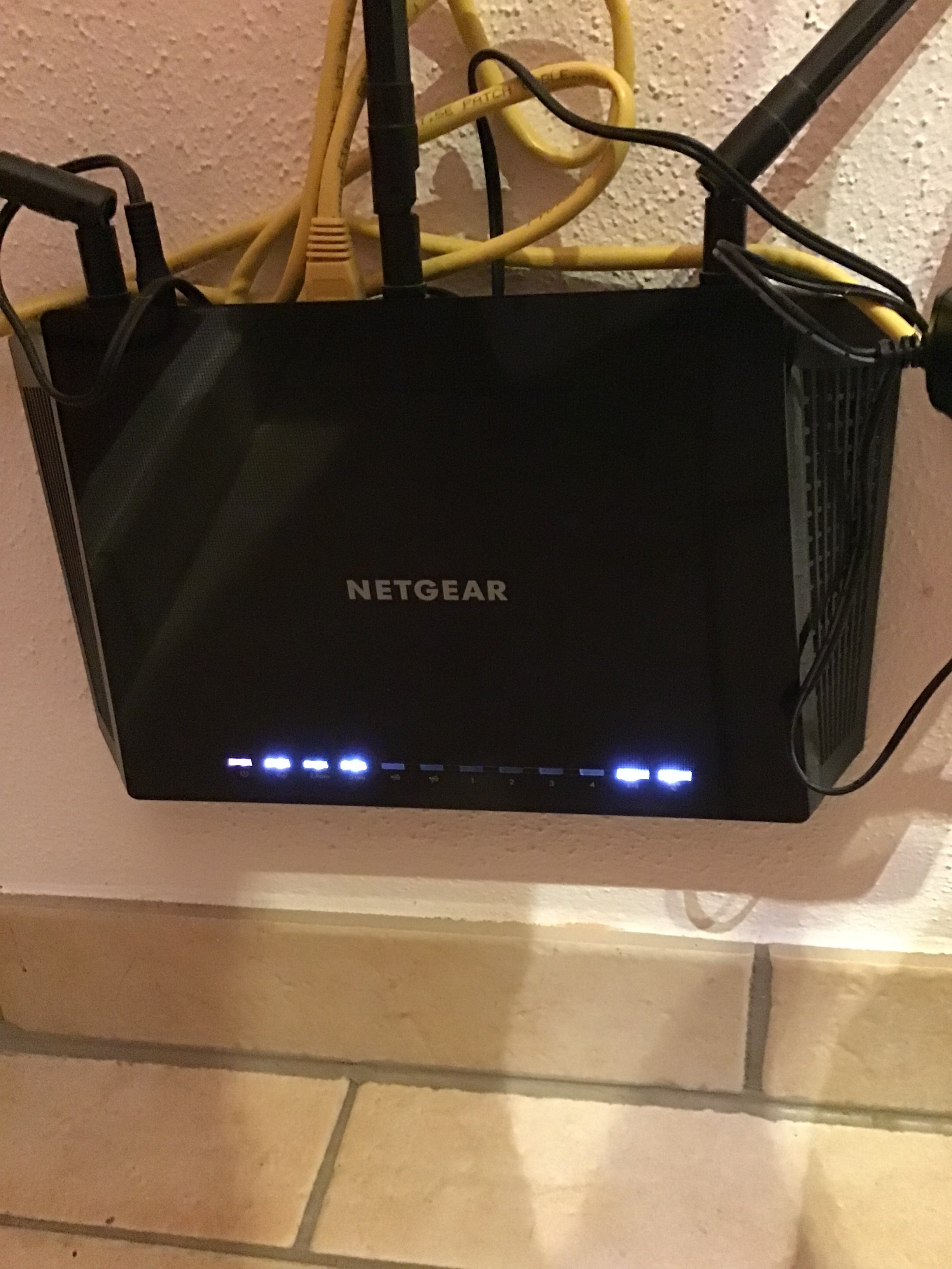

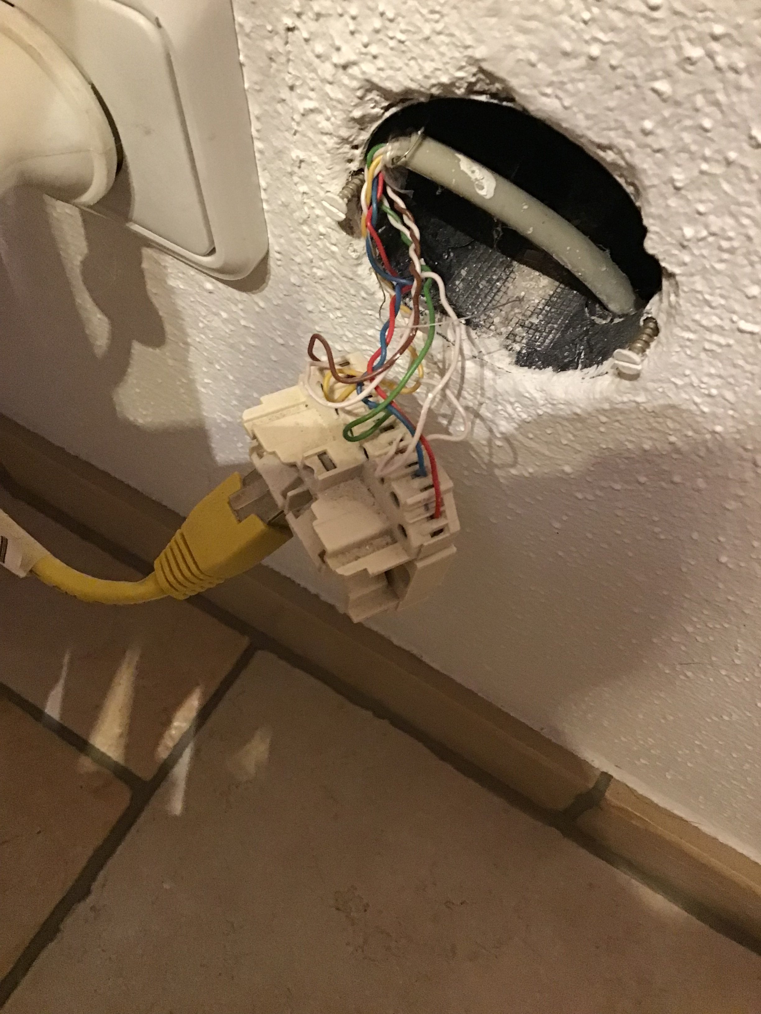

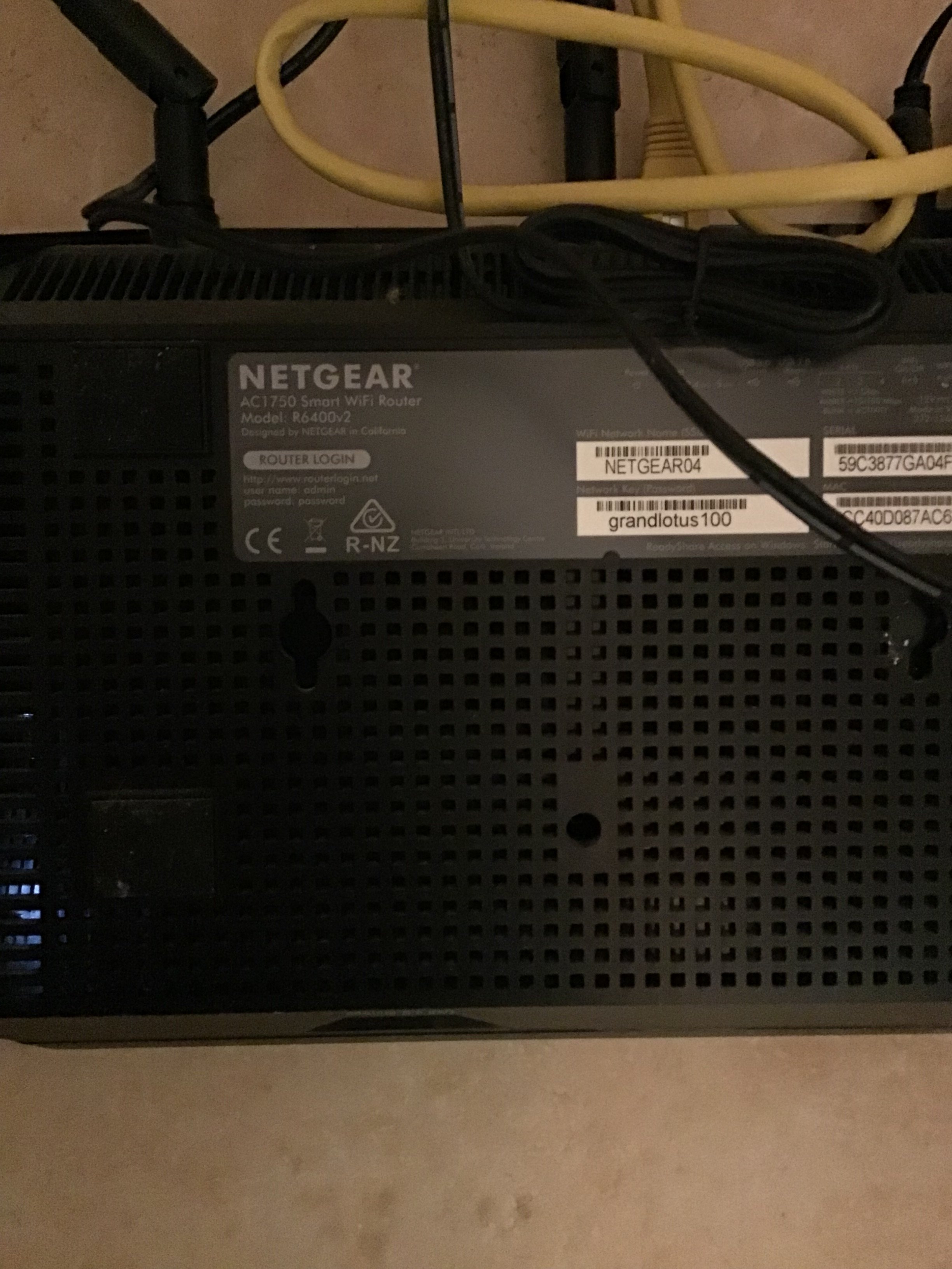

@Nilson Ok jetzt wird es spannend. Die Verkabelung ist echt abenteuerlich vom Vorbesitzer.

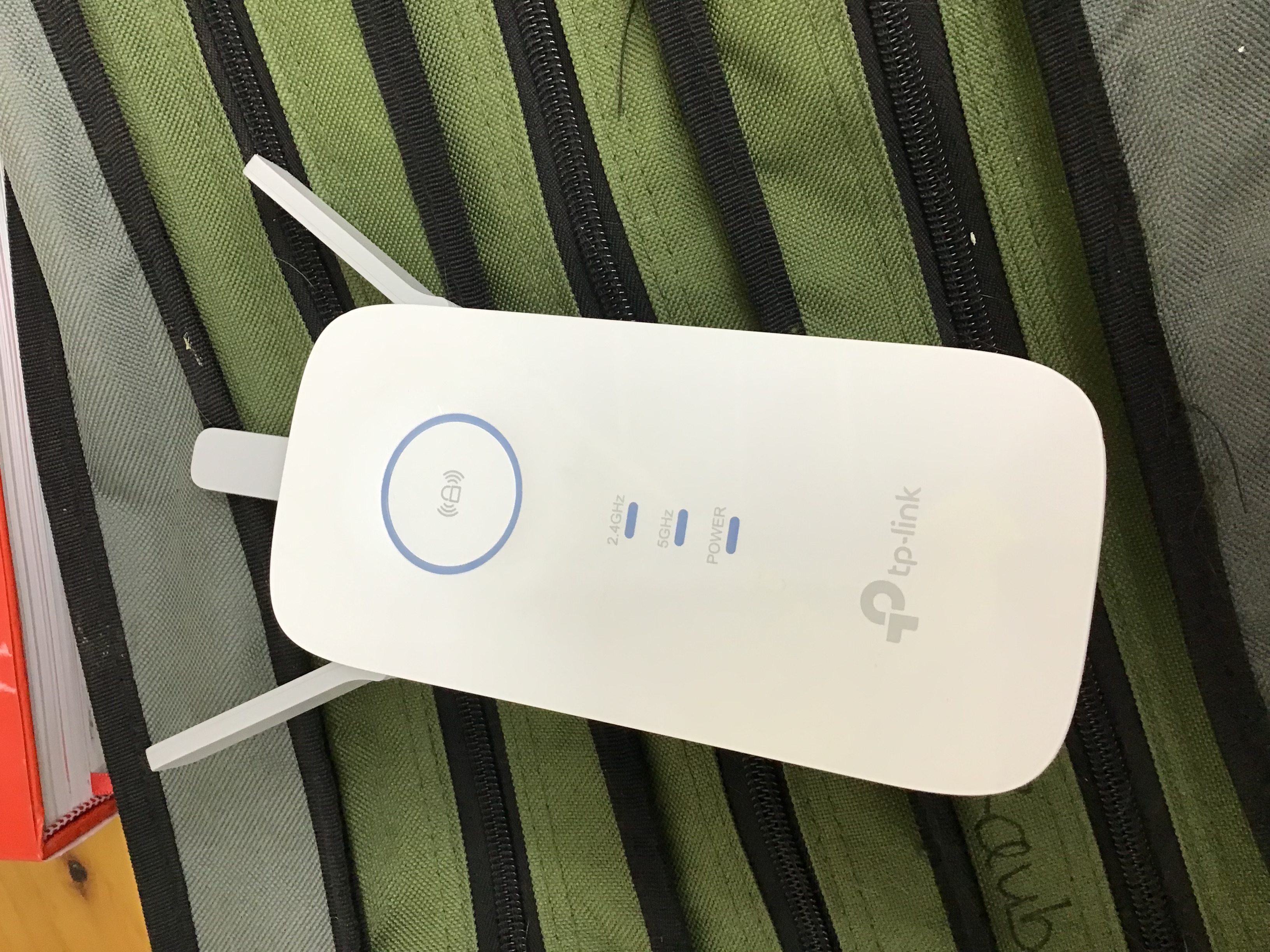

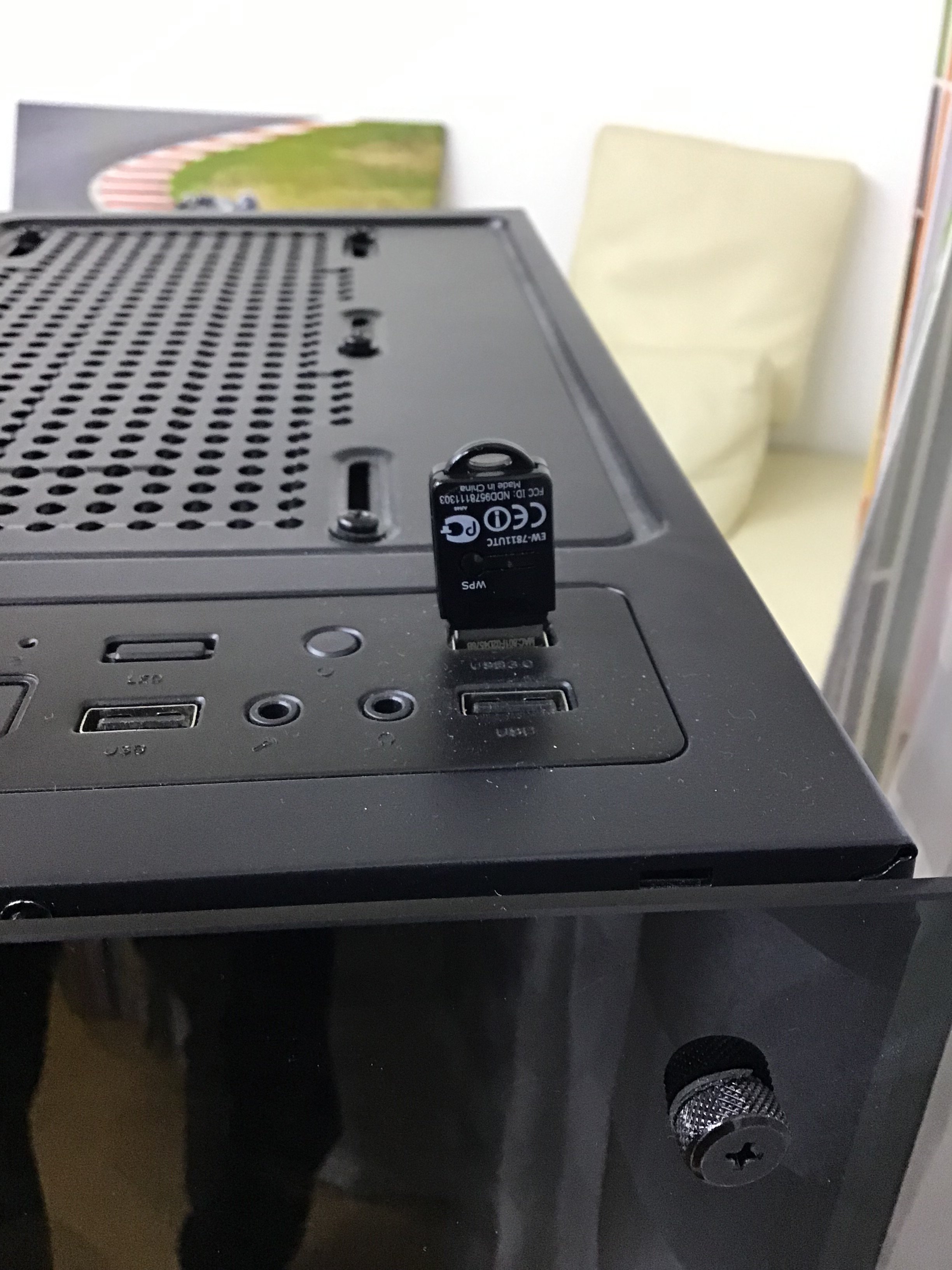

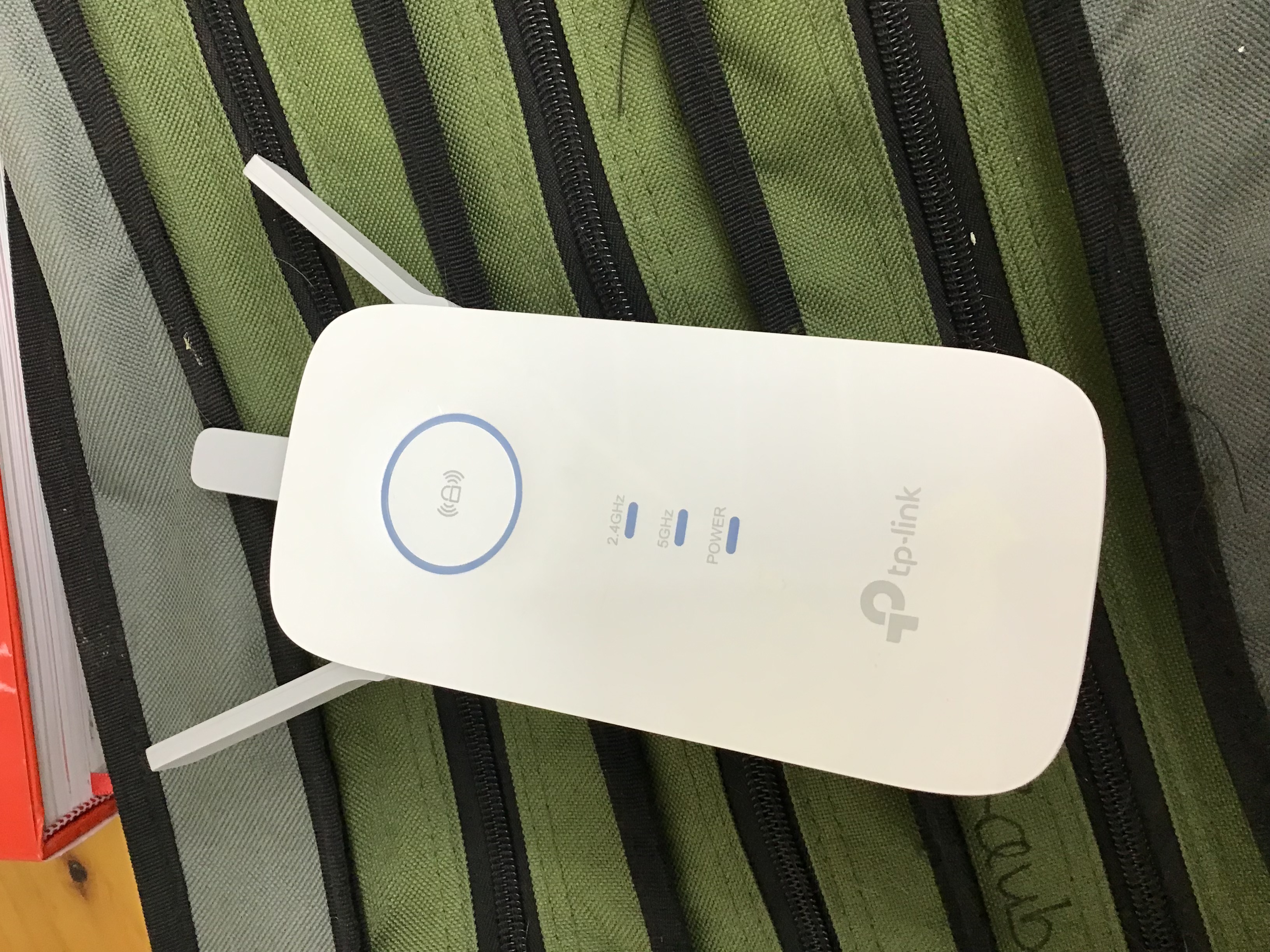

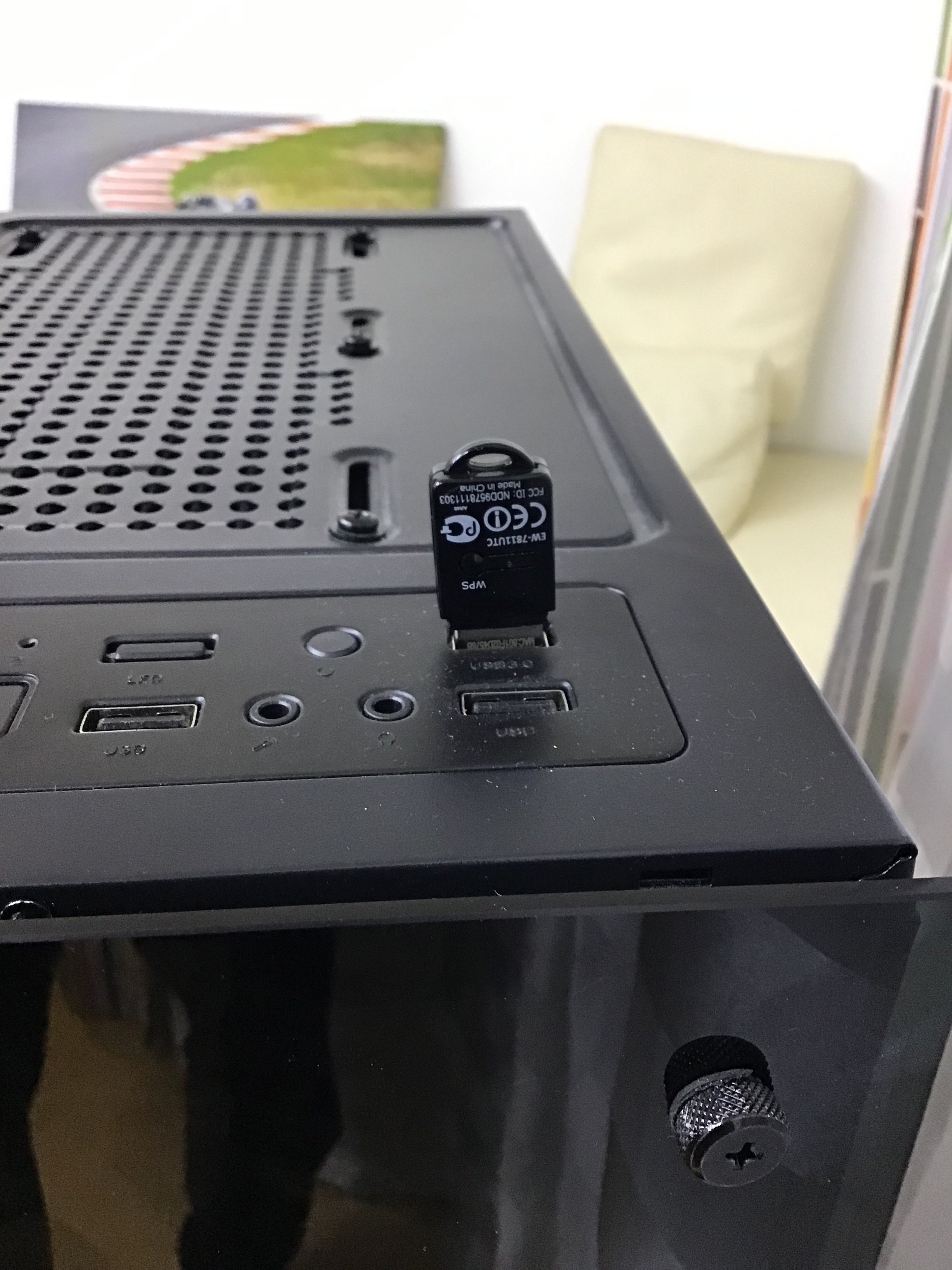

Zusehen auf den Bildern mein Splitter mit Anschluss an Internet. WLAN Stick gerade montiert, auch FRITZ!Box Stick 860 und mein Repeater.

Diese kleinen Sticks neigen zum Überhitzen, vor allem bei längerer Belastung. Sofern andere Geräte an der Stelle kein Problem haben und ein LAN-Kabel ziehen wirklich kein Option ist, würde ich es erstmal mit einem gescheiten WLAN-Adapter versuchen. Entweder als PCIe-Karte mit frei aufstellbarer Antenne oder zumindest ein USB-Stick mit brauchbaren Antennen.
Den Repeater auf Bild 160 hast Du per WLAN angebunden? Wenn dem so ist, dann schließ doch mal Deinen PC per LAN-Kabel am Repeater an.
Reaktionen: JumpingCat
Abenteuerlich? Das ist ein 4x2 J-Y(St)Y Kabel auf einer (ich vermute) UAE-Dose. Das hat schon ein paar Tage erlebt, aber abenteurlich ist das doch nicht. Auch ein Splitter ist das nicht.

Du schreibst, dass du vollen Empfang am PC hast, also kannst du den Repeater zum Testen auch nah beim PC anschließen und mit einem kurzen Kabel anschließen.
Reaktionen: Jawohl
@beni_fs Naja abenteuerlich ist das für mich schon. Sieht jedenfalls so aus. Mit dem Kurzen Kabel kann ich das auch mal versuchen.
