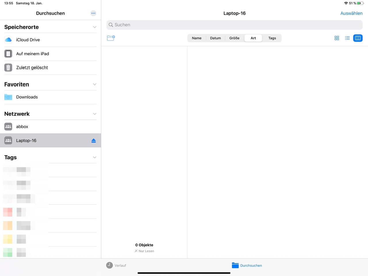

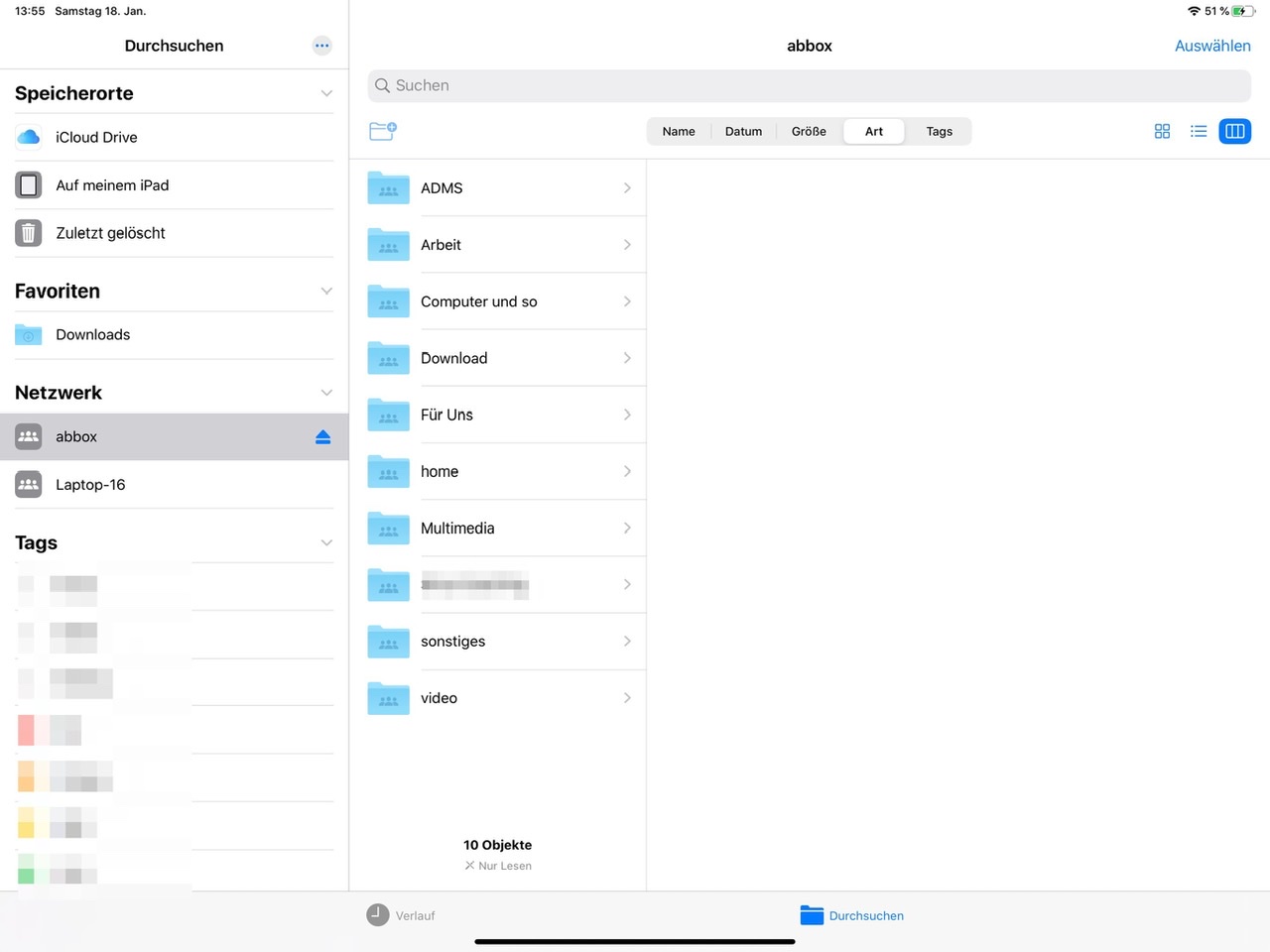

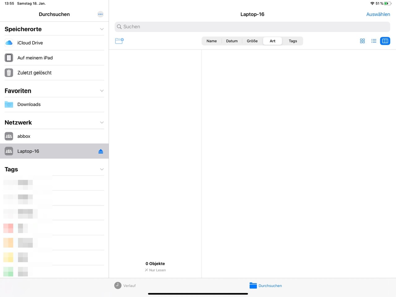

EA96B9AC-A148-4D8D-9613-BA8E589AD614.jpeg7A4609EC-2925-470D-BA96-883441BB56FA.jpegB6542F41-2CF5-4214-8453-396A3E6EE4B0.jpeg
Wie man sieht ist in Bild 1 zumindest eine gewisse Ordnerstruktur des NAS geladen
in Bild 2 der Zugriff auf den Laptop ist komplett leer

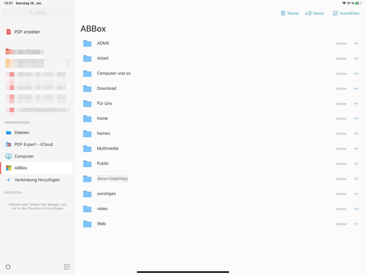

Als Vergleich dazu soll der Zugriff auf das gleiche NAS über die App PDF Expert dienen, dort sind es allerdings ein paar Ordner mehr die mir in der Datein App einfach nicht angezeigt werden, obwohl diese exakt gleich eingebunden sind....?

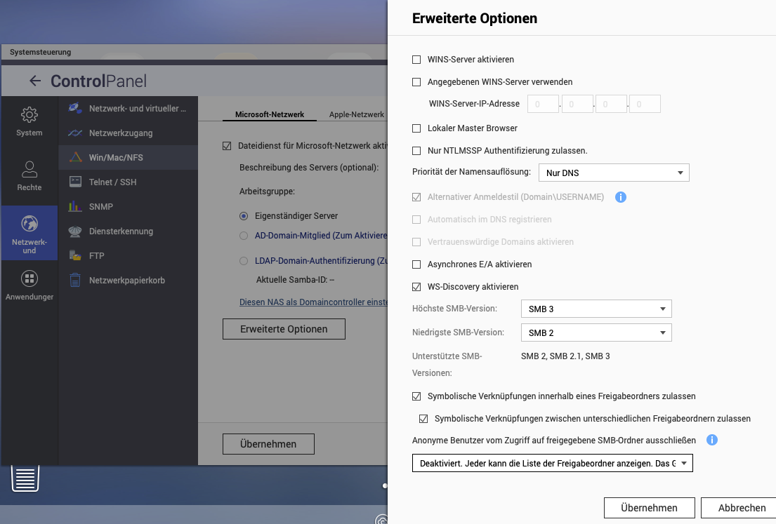

Mal eine Frage. Hasst du bei deiner NAS, SMB auch auf Version 2-3 gestellt ?
Hat hier vieles erleichtert. Ich habe auch dieses Qnap Modell und ein iPad pro 12,9 und da klappt es problemlos.

So hatte ich es auf dem iPad auch, auch wenn es bei mir nur 3GB waren, aber ich schaue nochmal nach dieser Option, danke für den Tipp
