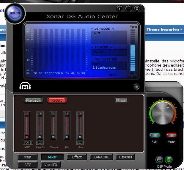

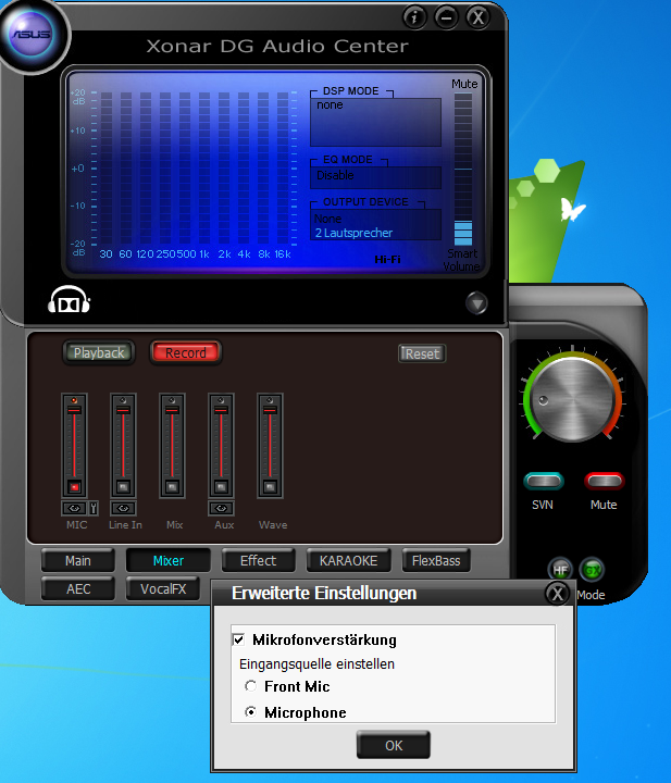

- im Xonar DG Audio Center auf Record gehen, das Mikrofon auswählen und den Mikrofonboost anschalten.
Hast du im Windows Sound (Systemsteuerung) das Xonar DG Mikrofon als Standard ausgewählt? Sind die Lautstärkeregler in der Xonar Software unter Mixer und Record hochgezogen?

Um das Mikrofon als Recordquelle auszuwählen musst du auf das unscheinbare Viereck unter dem Lautstärkeregler des Mikrofons klicken sodass es rot leuchtet.

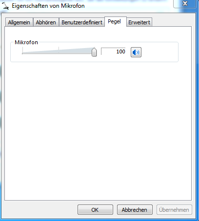

Das Mikrofon habe ich als Standard ausgewählt und die Regler sind auch auf 100 eingestellt.

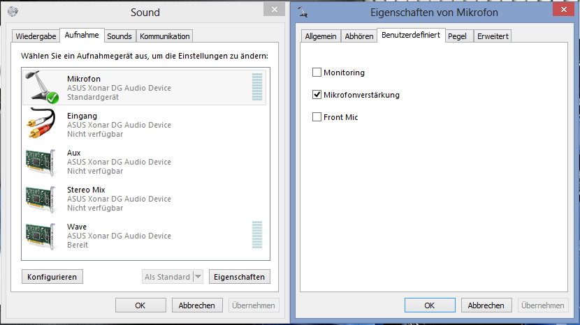

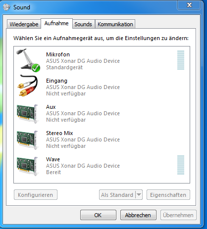

Ja, die steckt auch im richtigen Anschluss. Anscheinend wird das Mikrofon sogar erkannt; zumindest wechselte es in der Audiogeräteverwaltung auf "nicht verfügbar" als ich es herauszog und wieder auf "Standardgerät" als ich es wieder in die Buchse steckte.

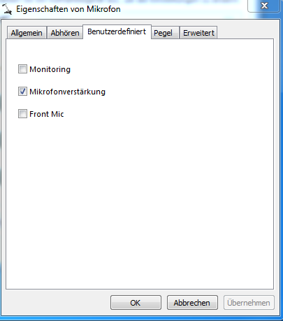

Sehr schön :) Dann ist bezüglich der Einstellungen ja alles in Butter. Hast du den Asus DG Treiber installiert? Sehen da die Einstellungen so aus wie in Post#2?
