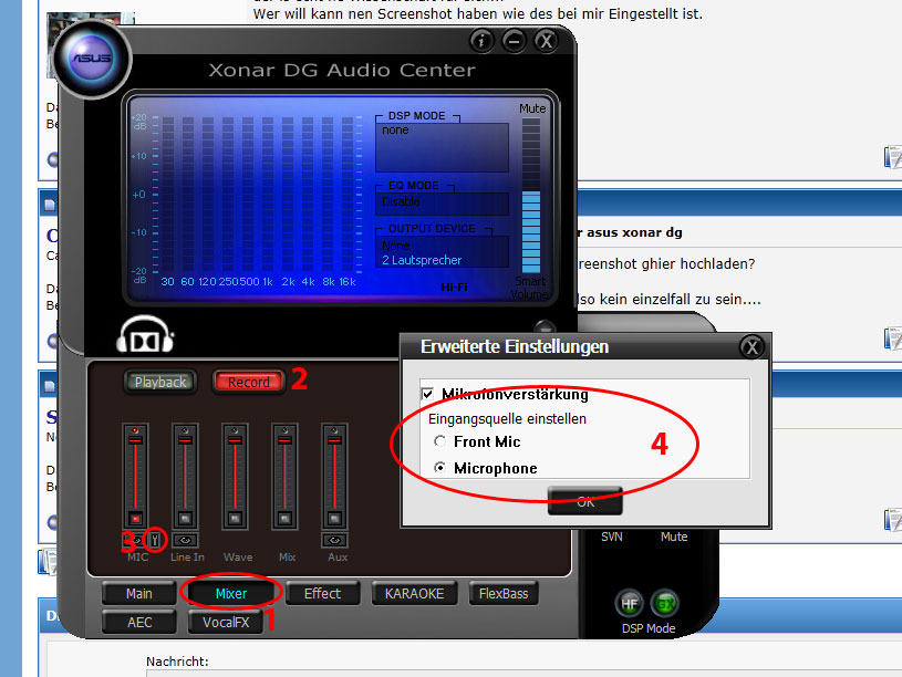

Ich habe das gleiche Problem. Habe auch eine Asus Xonar DG und der Sound funktioniert einwandfrei, aber das Mikrofon funktioniert nicht.
Ok, bei mir lag es an der Einstellung des Mikrofons im Asus Audio Center. Dort war Front-Mic eingestellt.

Ja es lag an den Einstellungen im Treiber die müssen stimmen...
der is echt ne Wissenschaft für sich...
Wer will kann nen Screenshot haben wie des bei mir Eingestellt ist.
schreibt mit einfach ne PM

Hier mal eine Beschreibung, für alle die auch noch auf das Problem stoßen werden.
Zuerst müsst ihr das Xonar Audio Center starten.
Dann im ausgeklappten Zustand:
1. Im Menü auf "Mixer" klicken
2. Dann oben "Record" auswählen
3. Nun bei MIC auf das Einstellungs-Icon klicken
4. Anschließend könnt ihr wählen, welcher Eingang verwendet werden soll
Ein Screenshot dazu befindet sich im Anhang.

ist das Auge bei dir Rot? da wo die 3 steht auf dem Screenshot über dir
mal draufklicken
