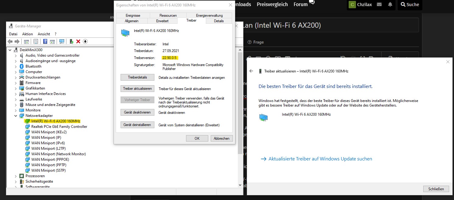

Könnt ihr mir sagen, woran es liegen könnte? Das W-Lan-Modul wird unter dem Gerätemanager ganz normal mit dem aktuellsten Treiber angezeigt, den ich soeben mal aktualisiert habe.

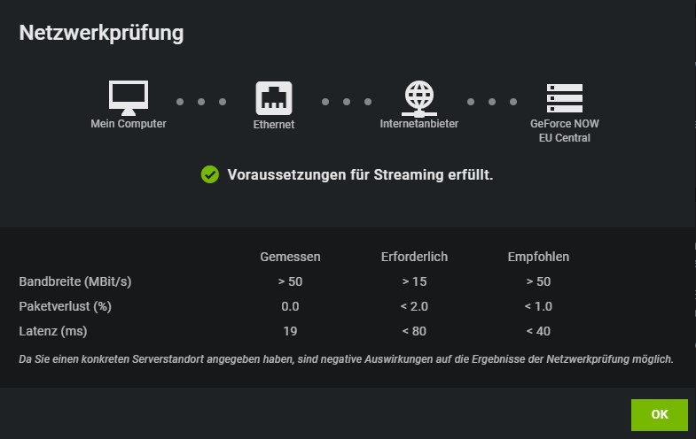

PS: Habe in den GeForce NOW-Settings schon alles erdenkliche probiert (Bitrate, Serverwechsel etc.), auch wenn das System mir nach einem Netzwerk-Test sagt, dass ich mit meinem System "perfekt" spielen kann, ändert sich nichts an meinem Spielerlebnis.

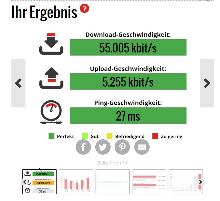

Vodafone Glasfaser
Hat sich denn nach der Treiberaktualisierung etwas verbessert?
Ggf. solltest du auch ein Firmwareupdate deines Routers / APs machen.
Es gibt auch noch einstellungen bei deiner W-Lan Karte (unter eigenschaften im Gerätemanager) und bei deinem router, womit das W-Lan "robuster" gemacht werden kann. Z.B. RTS/CTS aktivieren.
Ein Phönomen, welches ich mal feststellte, es ist aber schon jahre her - die W-Lan Karte wurde bei einem längeren konstanten Datenstrom zu warm. <- ist jetzt aber nur glaskugelei und mir ist sowas seit jahren nicht mehr unter gekommen.

1: Leider nein.
2: Ich glaube, dass die Vodafone Station sich automatisch updated.
3: Ich probiere das mit dem "RTS/CTS" gleich nachher mal aus. :)

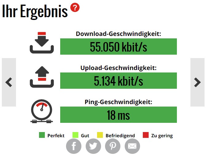

Habe es jetzt mit einem Ethernet Kabel probiert, aber das Problem besteht immer noch, obwohl mein Internet jetzt richtig stabil ist. Ich bin am verzweifeln.

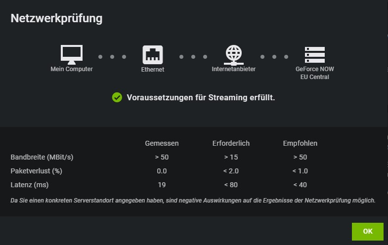

Ok. Dann liegt das Problem definitiv ab Router zum Internet. Wo der Bock auf der Leitung steht, wird schwer eruierbar sein. Beschwere dich beim Provider, vielleicht tauscht er den Router und misst die Leitungen
