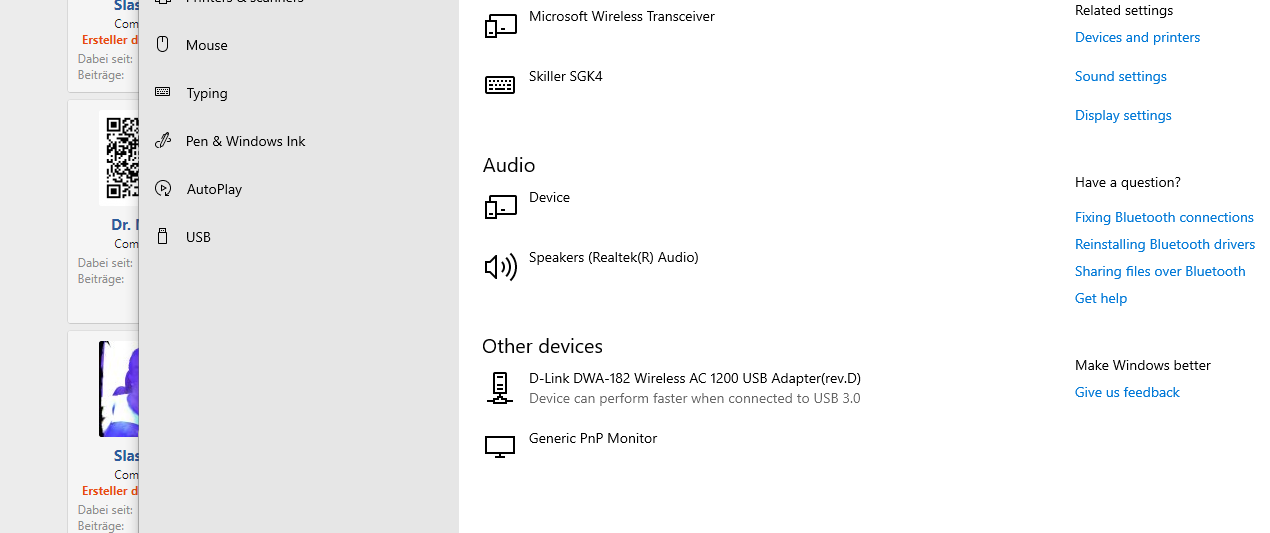

hab mir dem stick geholt und mit dem passendem verlaengerungskabel direkt
an mein mainboard an der rueckseite angeschlossen,
windows sagt "device can perform faster if connected to usb3"
es ist aber der blaue usb stecker, ist doch richtig so oder? braucht doch usb 3.0 fuer ac wirelss lan?
auch ohne treiber nur driver error, musste den d-link treiber runterladen und installieren.
kein eigenes menu, kann das jemand besteatigen? nur reine treiber codec?
vielen dank

Dann hast Du u.U. eine USB2-Verlaengerung.

hab treiber installiert und die usb verlaengerung war in der packung enthalten, habs auch direkt angeschlossen
laut geizhals.de reicht auch rein usb2? waere doch zu langsam fuer 867mbnit oder 86 mb sec?
vielen dank
60mbit adsl und 600mbit lte pro, kabel am router und stick sollte auf handyhotspot zugreifen.
auf d-link international gibts ne alte treiberversion, lade grade von d-link.,de runter, danke @Dr. McCoy
beide treiber haben nichts gebracht, auch direkt angeschlossen an schwarze und blaue usb port direkt am mainboard haben auch nicht geholfen.
