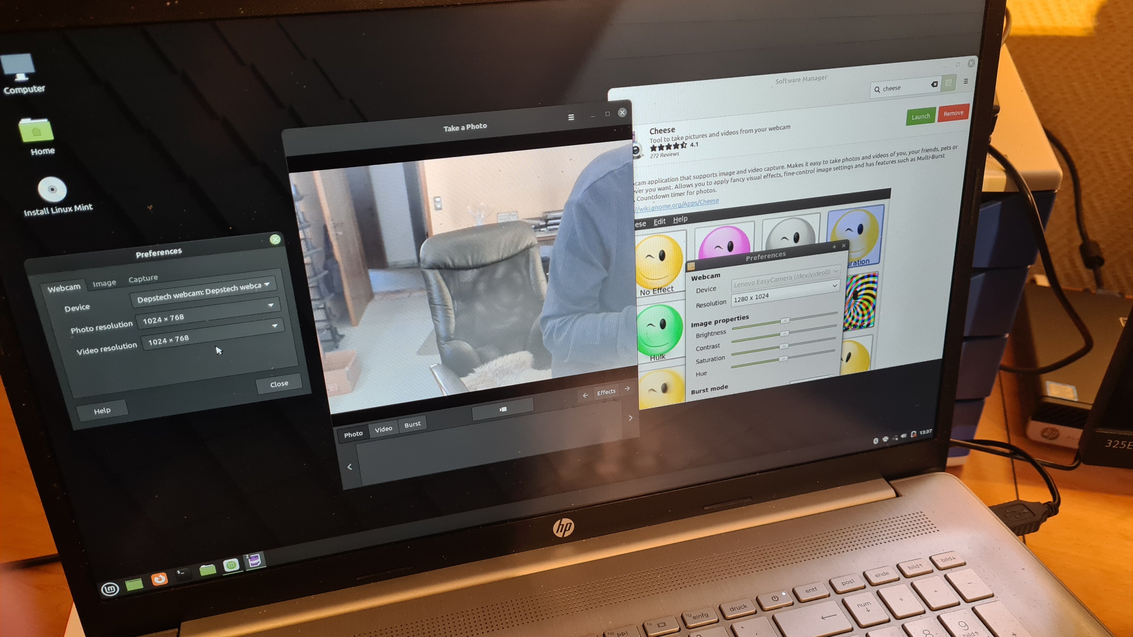

So, ich habe das Ganze mal unter Linux Mint getestet. Musste zwar erst einmal das WLAN einrichten, aber zum Glück hatte ich noch einen WLAN Stick rumliegen... 😄
Das Ergebnis war leider enttäuschend: Die integrierte Kamera läuft auch unter Linux nicht (genauer gesagt hat diese ebenfalls kein Bild). Eine externe Kamera wurde problemlos erkannt und ich bekomme auch ein Bild. Dann muss das Problem wohl tiefer sitzen, als nur ein Treiber, oder?
