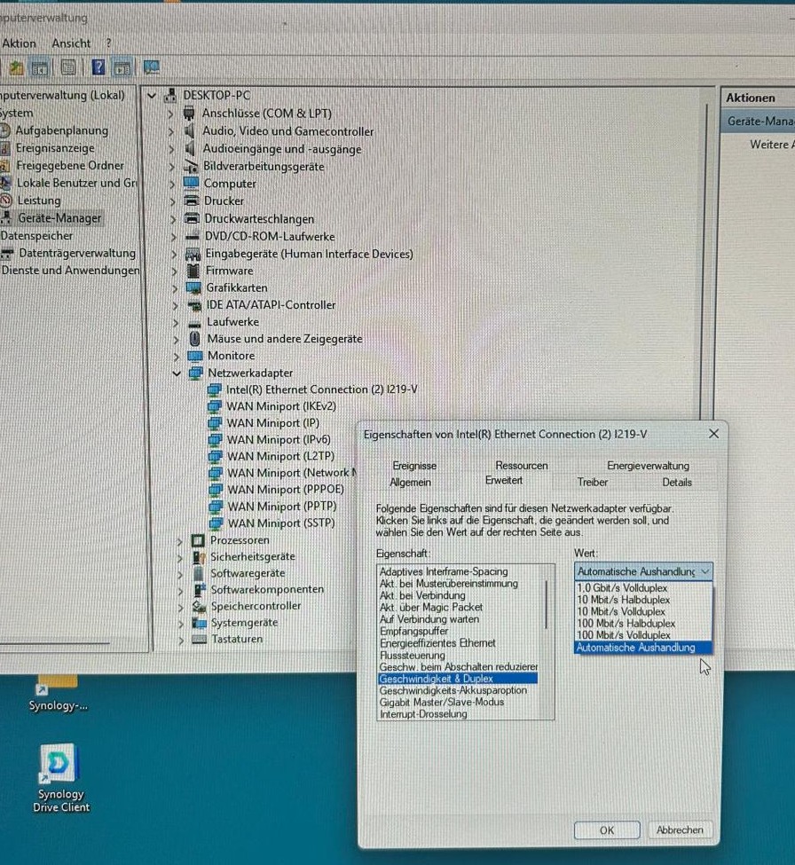

Im Gerätemanager nachgeschaut, welche Geschwindigkeit eingestellt ist? Ich gehe jetzt von Windows aus...
