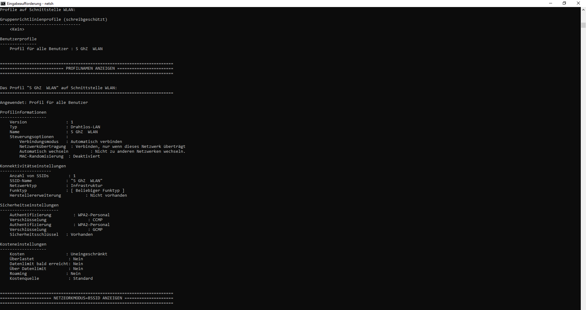

Finde ich nachvollziehbar, aber ein Smartphone, dass 1 zu 1 genau an der selben Position liegt sollte ja wohl kaum einen bessere Verbindung zum Router haben, oder? Auch ein anderer PC, der ebenfalls im Zimmer ist und bei dem Wlan im Mainboard integriert ist kommt auf "normale" Geschwindigkeiten. Es ist wirklich nur dieser eine PC der Probleme hat und eben auch nur wenn die Verbindung direkt hergestellt wird. (siehe Anhang)
