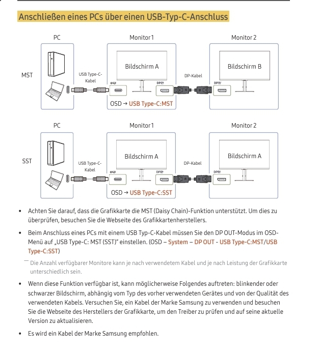

Ich hatte mich zunächst nach dem Handbuch gerichtet (siehe Bild). Es gibt noch folgende weitere Möglichkeiten:
  • USB Type-C:MST
  • USB Type-C:SST
  • DisplayPort:MST
  • DisplayPort:SST
  • HDMI:SST
Dabei steht das 1. meiner Meinung nach für die Eingangsquelle.
Dann ist die Grafik im im Modus SST doch schlicht falsch?
Kann DP (des unspezifizierten Laptopt) nicht nativ verwendet werden?
