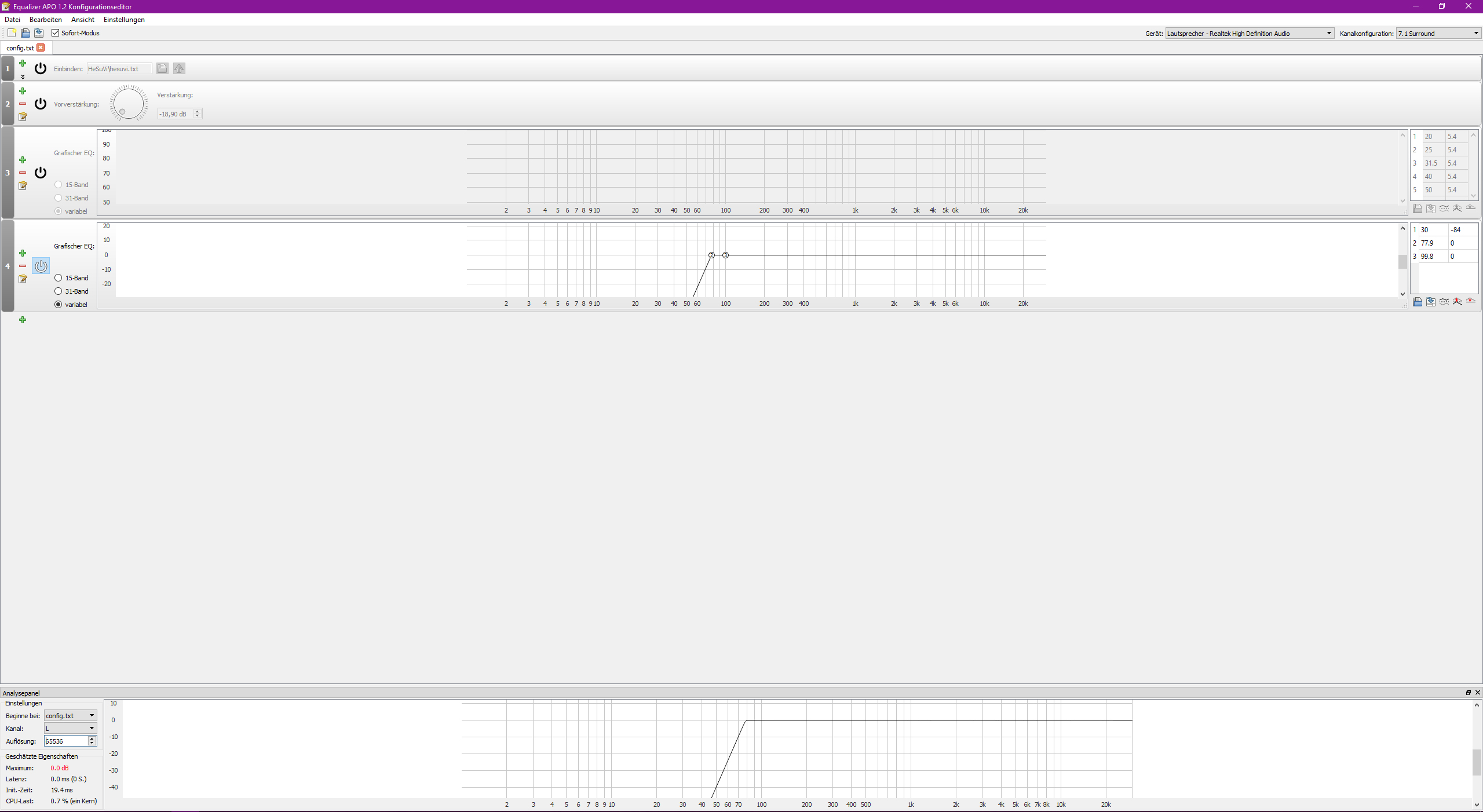

Mit dem apo eq kannst du win weit einen Equalizer bestimmen und auch Frequenzen filtern.
Editor.exe öffnen und einfach ab 60 HZ runter um - 84 DB leiser regeln
Sieht dann so aus:
Test in der config.txt hierdurch ersetzen:
GraphicEQ: 30 -84; 77.9 0; 99.8 0

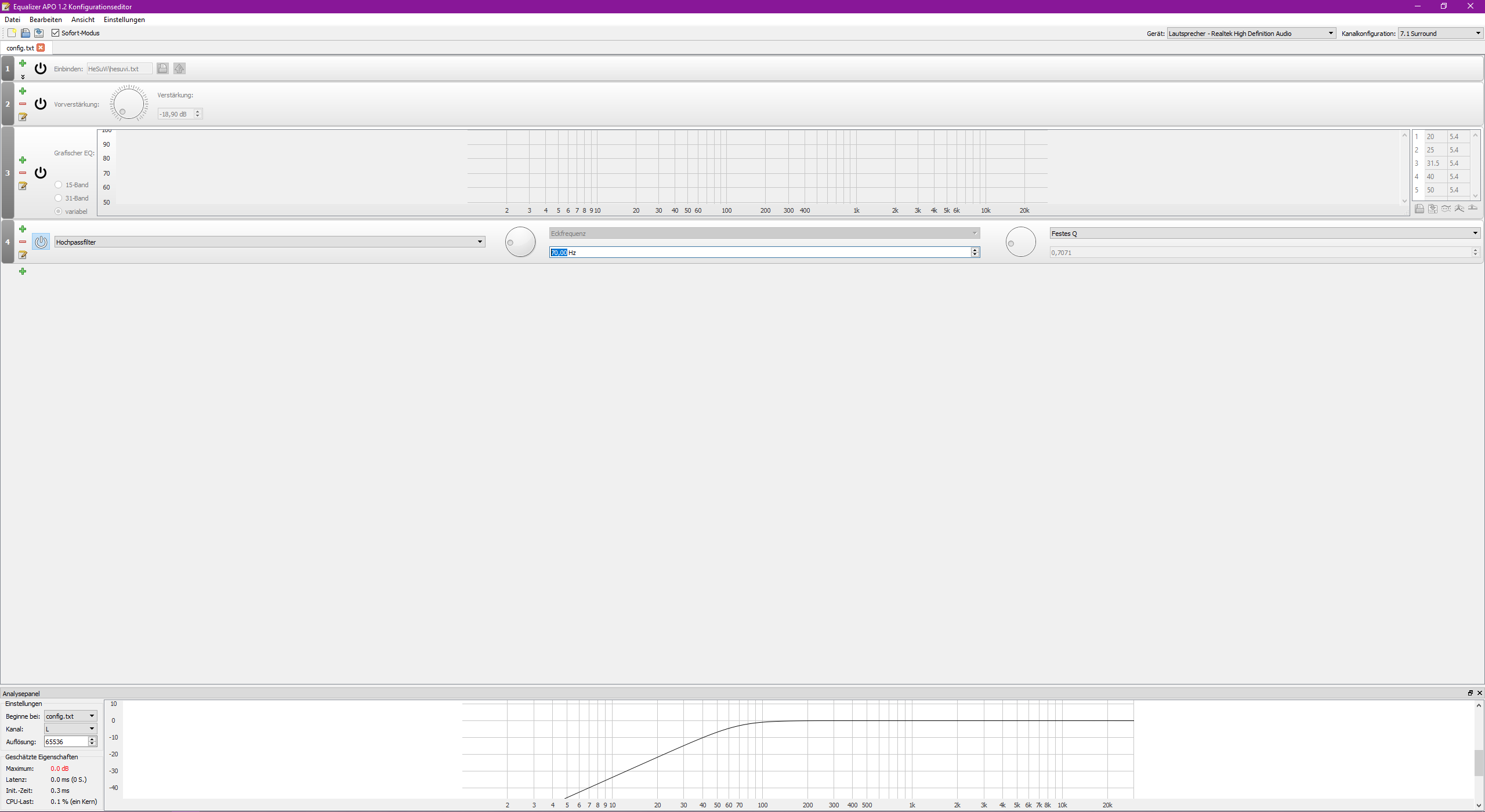

Man kann auch einen Hochpassfilter nehmen wenn man die Frequenzen unterhalb von 60 bis 70 HZ nicht total rausnehmen will.
Sieht dann so aus:

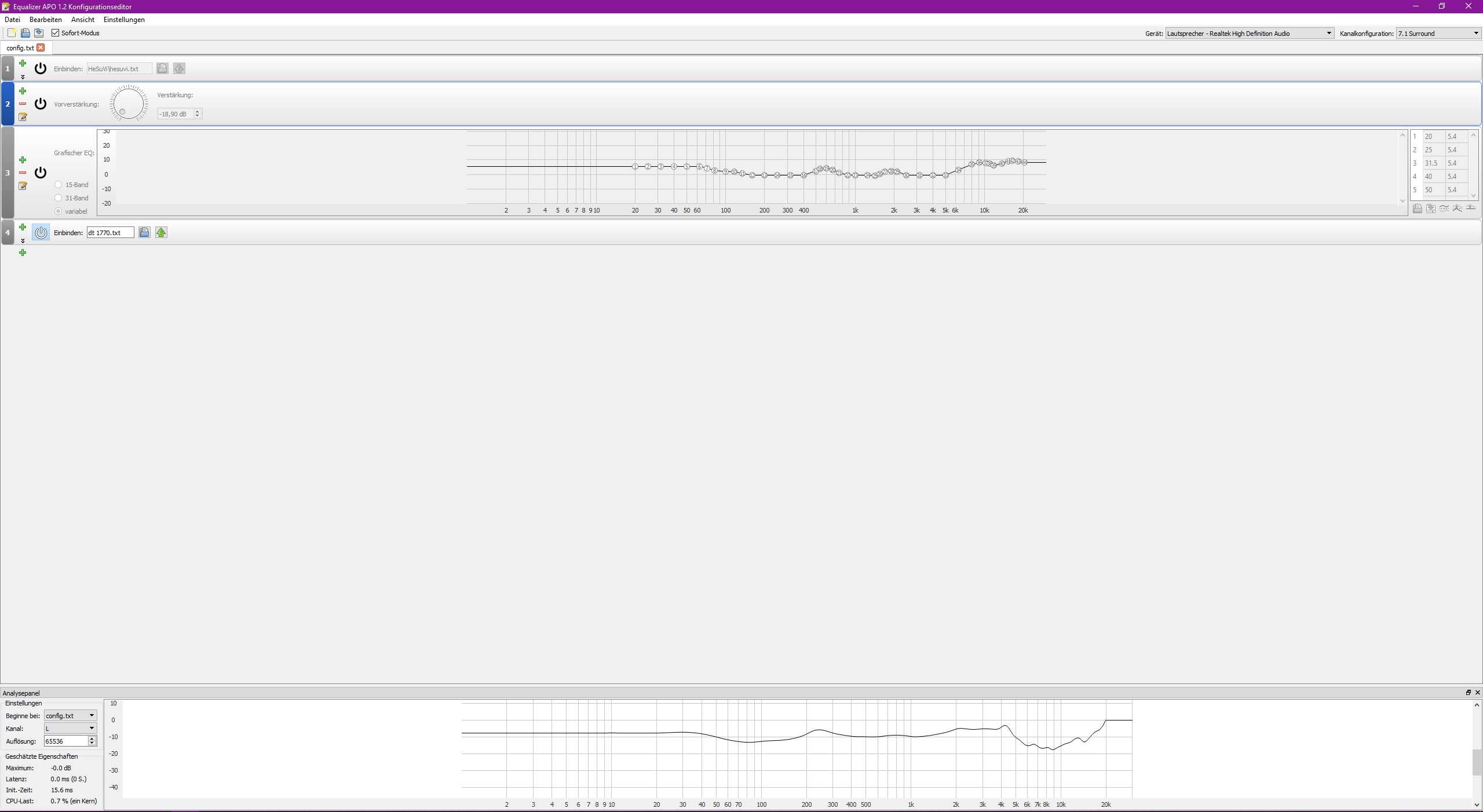

Kann man leider nicht gut erkennen, deine Screenshots geben die Infos in Miniatur wieder, schlecht sichbar.
Keicho20 schrieb:
also so wie ich verstanden habe:
https://picload.org/view/dapwwdal/unbenannt.png.html
ist nun die frequenz 40 lauter, aber 60 ist immer noch gleich und alles drumherum zwischendrin wird stetig lauter?
Wovon ist den dieser Screenshot? Etwas mehr Infos wären schon nötig. Aber grundsätzlich hängt die Änderung auch von der Art und Güte des Filters ab. Bei einem Peak-Filter und niedriger Güte wirst du auch 60Hz beinflussen....
