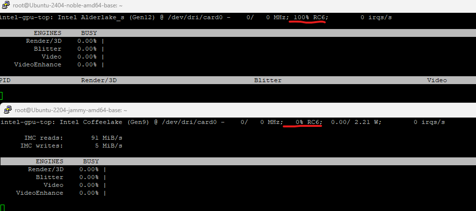

Folgendes ist mir auch aufgefallen: (Oben neuer Server / unten alter Server)
Ob das was zu bedeuten hat, weiß ich nicht.

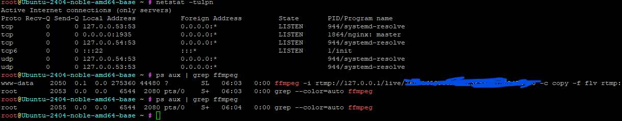

Vielleicht mal den ffmpeg error level auf debug stellen? Aber wenn das log jetzt schon komplett leer ist, würde ich auch tippen das ffmpeg keine Daten bekommt.
Was sagt denn netstat -tulpn und ps aux | grep ffmpeg wenn ein Stream rein kommt?
Hab das "und" übersehen und das komplette ausgeführt...
1. Befehl bringt immer das gleiche.
2. Befehl einmal mit und einmal ohne Stream.

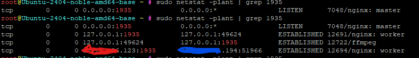

Hätte noch das: (Rot meine IP / Blau keine Ahnung?!)
Beim alten Server aber auch so, nur andere IP.
