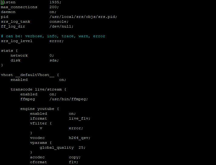

Komisch, weil ffmpeg mitSirLoading schrieb:Beim ffmpeg in der Konsole hatte immer gemeckert wegen libmfx und als Lösung habe ich das installiert.
--enable-libvpl --disable-libmfx gebaut ist. Vielleicht kannst du noch libvpl nach installieren.In dem du die Parameter im engine ... Abschnitt anpasst, mit:SirLoading schrieb:Wie bekomme ich das nun in srs zum laufen?

netstat -tupln. Und den AppName und StreamKey prüfen, das muss mit transcode live/stream (appname/key) übereinstimmen.jb_alvarado schrieb:Prüfe noch mal ob srs wirklich läuft,
Das passt, wenn ich zu vcodec copy gehe, dann geht es.jb_alvarado schrieb:AppName und StreamKey prüfen

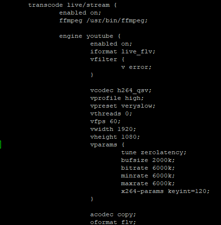

-c:v h264_qsv -x264-params keyint=120 -preset veryslow -b:v 6000k -minrate 6000k -maxrate 6000k -bufsize 4000k -preset veryslow -profile:v high -s 1920x1080 -r 60 -c:a copy -tune zerolatency
trunksrc/app/srs_app_ffmpeg.cpp in einem Texteditor, z.B. nano#define SRS_RTMP_ENCODER_VCODEC_H264QSV "h264_qsv"if (vcodec != SRS_RTMP_ENCODER_VCODEC_LIBX264) und änderst sie in: if (vcodec != SRS_RTMP_ENCODER_VCODEC_LIBX264 && vcodec != SRS_RTMP_ENCODER_VCODEC_H264QSV), müsste Zeile 127 sein.return ... änderst du in:return srs_error_new(ERROR_ENCODER_VCODEC, "invalid vcodec, must be %s or %s, actual %s", SRS_RTMP_ENCODER_VCODEC_LIBX264, SRS_RTMP_ENCODER_VCODEC_H264QSV, vcodec.c_str());make -j4make uninstallmake installsystemctl restart srsengine myengine {

g 120 setzen, x264-params greift nicht bei h264_qsv.Ja das geht, macht es sicher etwas übersichtlicher.SirLoading schrieb:Habe für jede Plattform eine engine gemacht.
Sollte eigentlich gehen?!
vpreset veryslow finde ich noch etwas suboptimal. Das verbraucht viel Rechenleistung und ist unter Umständen nicht nötig. Du streamst ja von einem Hertzner Server aus, der genug Bandbreite hat. Lieber ein weniger aggressives Preset nehmen und die Bitrate erhöhen, wenn das die Plattform erlaubt.
