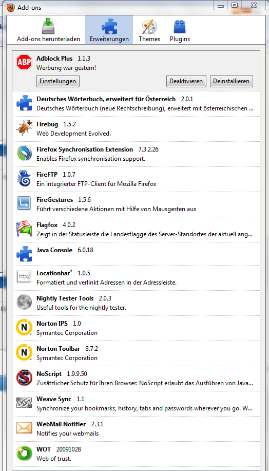

Also bei mir funktioniert StudiVZ tadellos. Im anhang der screen meiner add ons.
System: Win7 64bit Firefox 3.6 Alles Up2Date
