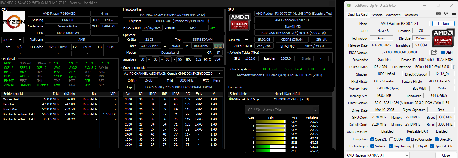

Bitte Screenshots von HWiNFO und GPU-Z posten, so sind die Angaben zur Konfiguration etwas genauer.

EDIT: Mir fällt gerade auf, dass in HWinfo jetzt beim Takt nur 3000 steht, seitdem ich A-XMP nutze. Im Bios stand allerdings 6000, merkwürdig.
EDIT: HWinfo zeigt nur den den Takt pro Modul an, kann das sein? ^^

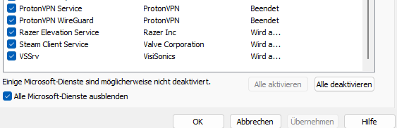

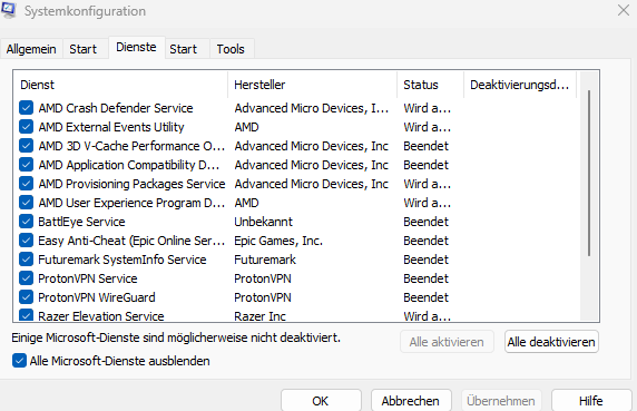

In der Suche -> msconfig eintippen, ALLE Microsoft-Dienste ausblenden, was bleibt?
Vielleicht irgendein Tool das überflüssig am Laufen ist.
Hallo, die im Screenshot. Hoffe, dass das so richtig war?
JumpingCat schrieb:
Welches Windows nutzt du? 24H2?
Was läuft denn so alles im Hintergrund bei dir? Virenscanner, RGB Software, etc?
Hallo, ich nutze Version 24H2 (Build 26100.3624).
Also zu mindestens unten rechts in meiner Leiste ist nur Discord, Razer Synpase (sonst klingt mein Mikro total schlimm), Fan Control V218, Steam, AMD Adrenalin Software und sonst nur Windows Security und Bluetooth für meinen Controller und sonst nutze ich halt wie gesagt OPERA GX.
Ansonsten vermutlich das, was in den Screenshots in der anderen Antwort zu sehen ist? Zu mindestens, wenn ich alle Microsoftdienste ausblende.
Restart001 schrieb:
Das ganze AMD Zeugs deaktivieren / OK, Übernehmen, System neu starten.
Meinst du das AMD Zeugs mit AMD im Namen oder nur wo Hersteller AMD steht?
Weil z.B. 3D V-Cache Perfomance Optimizer Service ist doch für meine CPU wichtig, denn sonst kann ich es ja nicht nutzen, oder?
