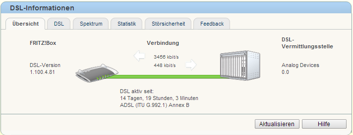

Das herauslassen des Splitters aus dem Netzwerk hat scheinbar leider nicht geklappt.

Und wieso steht da eig: "Einstellung modifiziert " Hast du was verändert? Schicke mal ein Pic von "Störsicherheit"
Ein Firmwareupdate schadet bestimmt auch nicht^^
http://download.avm.de/fritz.box/fritzbox.fon_wlan_7270_v3/firmware/deutsch/
http://puu.sh/9zirr/366cbf7e31.png
Das ist auch das was ich geändert habe, mal in beide Richtungen versucht - aber wieder zurückgesetzt.
Jedoch bin ich mir ziemlich sicher dass das vorher schon "Einstellung modifiziert" stand.
