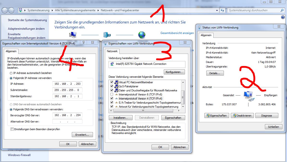

ich lass mal meine unglaublichen Paint-Skills spielen:
In folgender Reihenfolge rufst du das notwendige Fenster auf und trägst bei Punkt 4 folgendes ein (bei mir stehts anders drin)
IP-Adresse: 192.168.178.2
Subnetzmaske: 255.255.255.0
Mit Ok bestätigen, alles schließen und nochmal versuchen auf die FritzBox zu kommen
