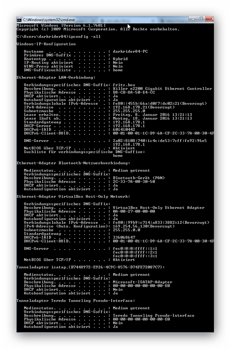

Hier ein Screenshot von ipconfig -all:

IPv4-Adresse des Ethernet Adapters?
dann LAN Kabel vom PC an LAN port 1 und DHCP am PC aktivieren
danach in einer CMD ipconfig /all ausführen und hier posten

tic.tac schrieb:
Laut Screenshot bekommst du ne Adresse von der FritzBox und müsstest logischerweise auch die Benutzeroberfläche aufrufen können.
Wie und wo tippst du die Adresse denn ein?
