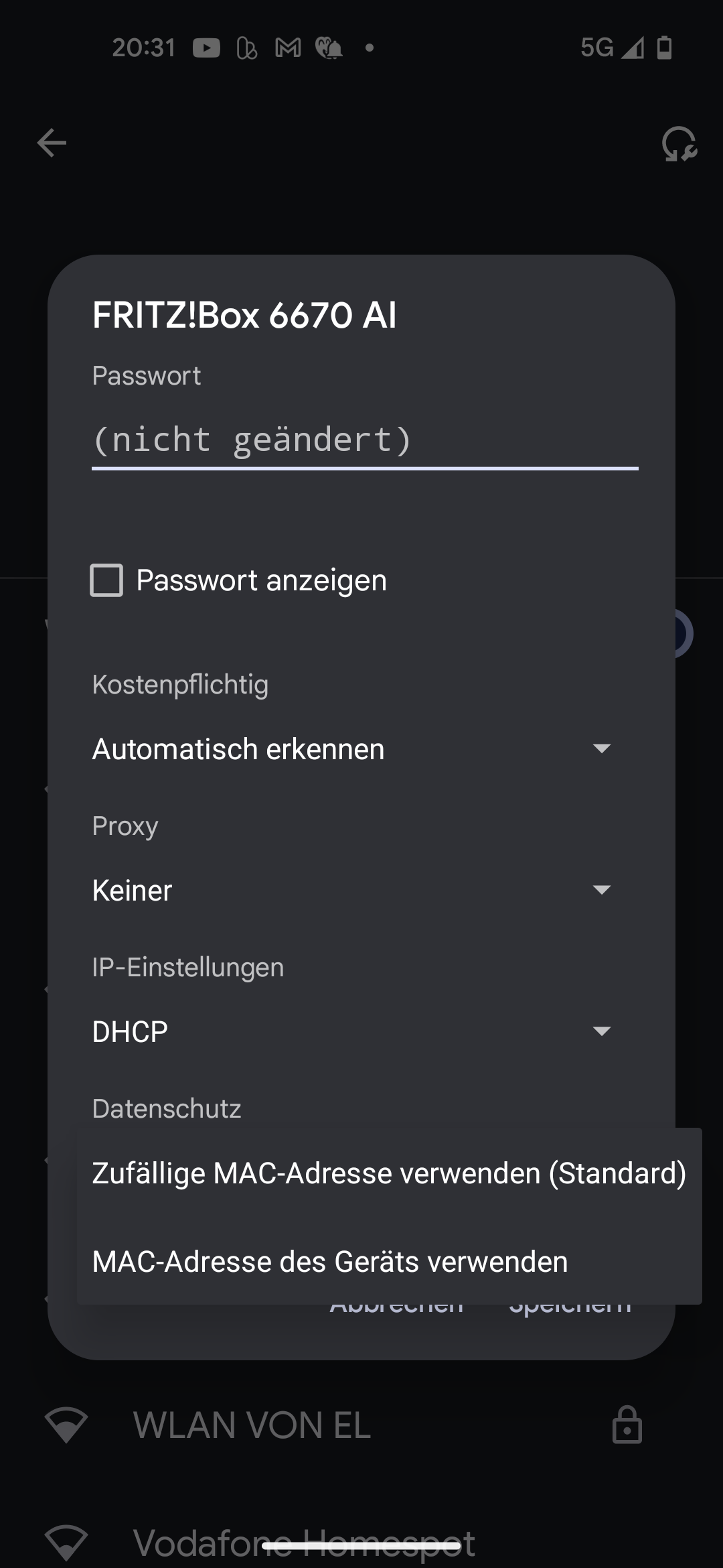

Alle Geräte verbinden sich problemlos, nur mein Pixel 5 nicht: darauf es heißt nur "Gespeichert / Verbindung nicht möglich. Versuch es später noch einmal."
Ob PW oder QR... gleiches Problem. Neustart von Router und Smartphone hat nicht geholfen...

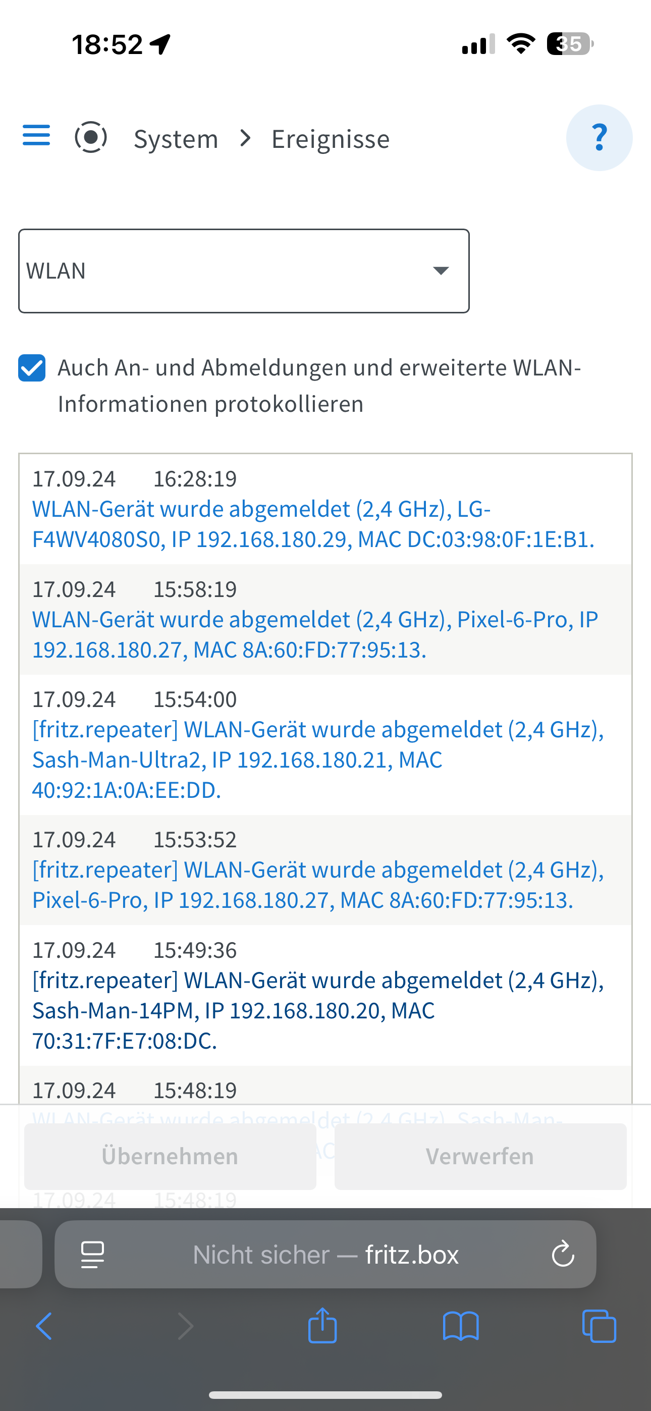

Schau doch mal ins Log der Box was dort hinterlegt ist. Unter WLAN!
Also, wie scheinbar bei dir, auf dem Smartphone, kann ich fritz.box nicht aufrufen, da ich ja nicht WLAN bin...
Über den Browser schon, wo finde ich diese Übersicht? Unter WLAN finde ich nichts...
Siehst du doch oben
System und dann Ereignisse
Am besten noch mal einen Anmeldeversuch starten, dann steht die Meldung oben im Log.
Auch schon an den Einstellungen des Smartphones probiert...
"Am besten noch mal einen Anmeldeversuch starten, dann steht die Meldung oben im Log."
@leonzo
Stell am besten die Übersicht nur mal auf WLAN.

Im Log sieht man, dann sich ein Gerät mit Namen Pixel 5 erfolgreich verbunden hat.
"Im Log sieht man, dann sich ein Gerät mit Namen Pixel 5 erfolgreich verbunden hat."
- da hatte ich vorübergehend WPA raus...

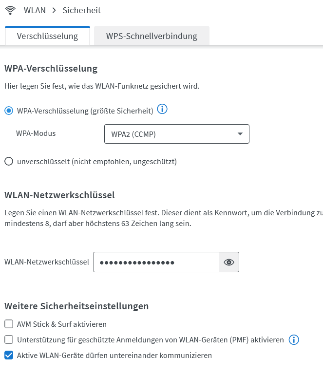

Ist PMF aktiviert? Wenn ja, könntest du es mal ohne probieren.
Hatte das gleiche Problem bei meinem alten Samsung Galaxy S8 nachdem ich die Verschlüsselung von WPA2 auf WPA2+WPA3 umgestellt hatte. Erst als ich wieder nur auf WPA2 gestellt hatte funktionierte Internet beim Handy wieder.
