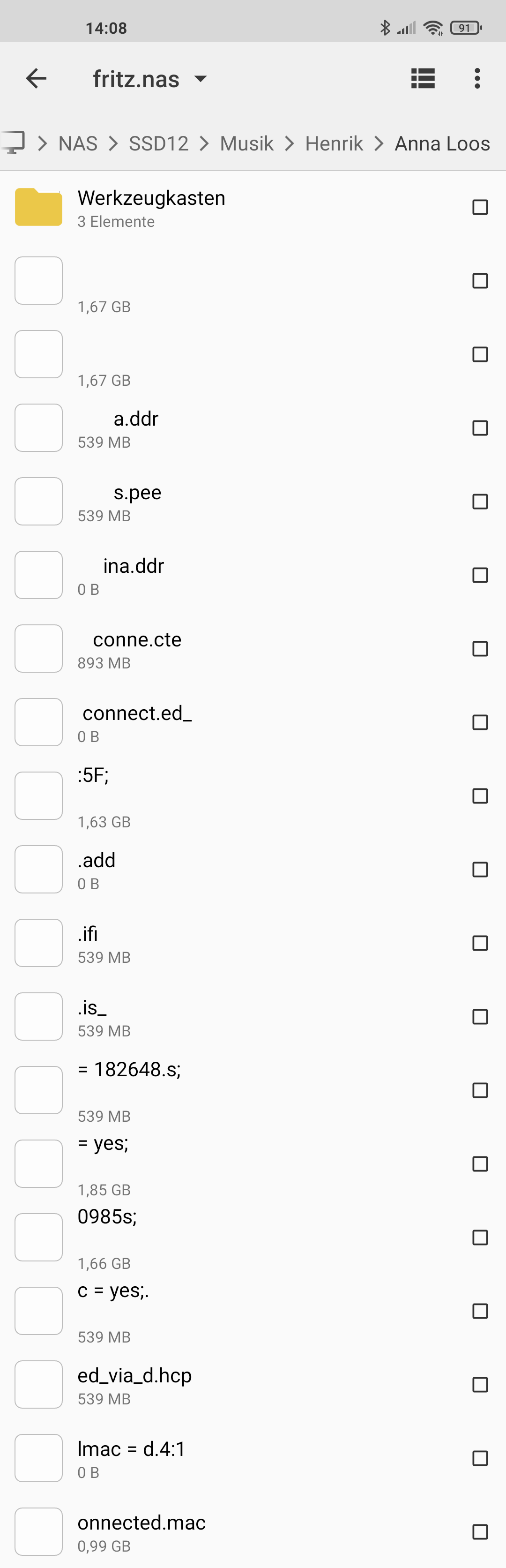

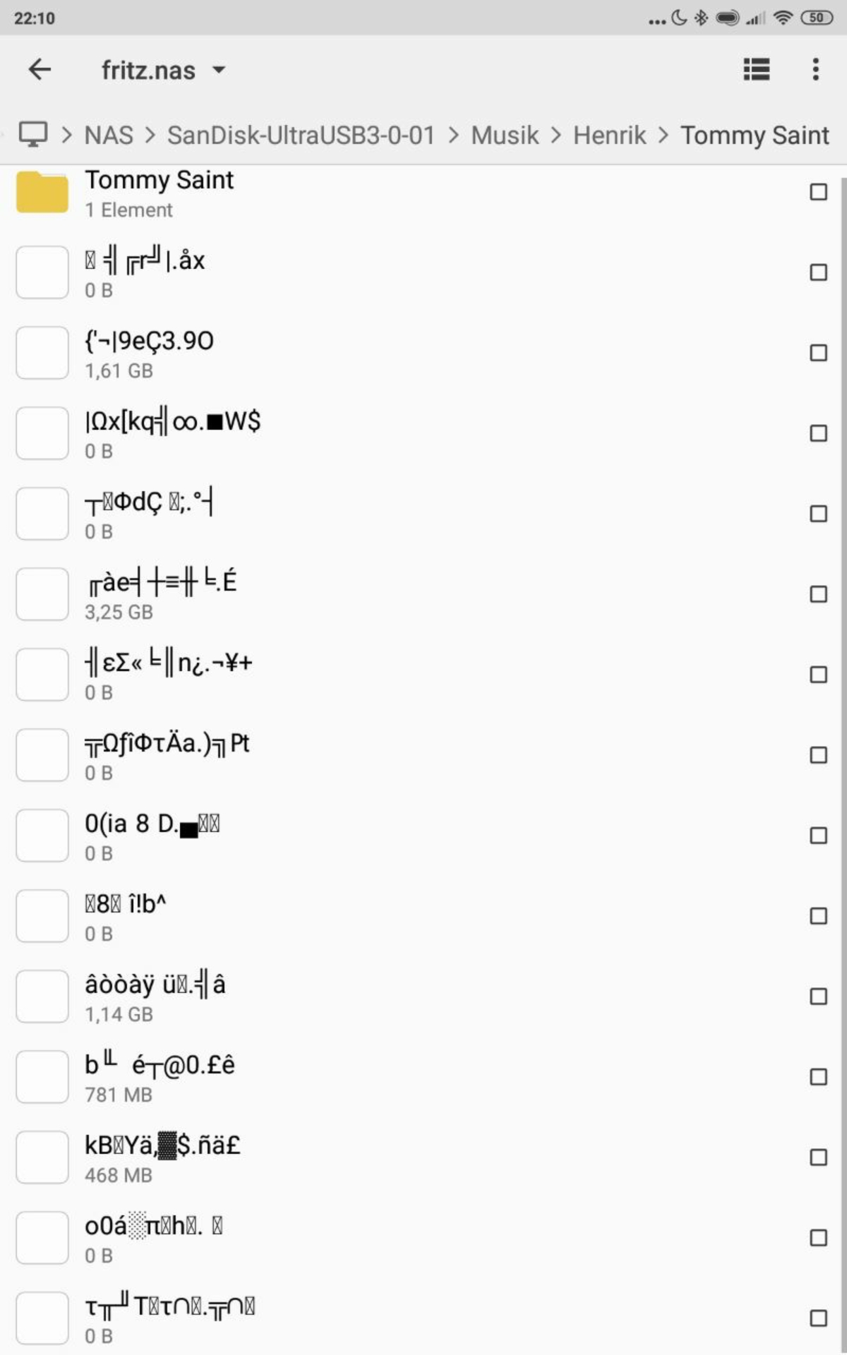

Hallo Zusammen, ich habe früher einen USB Stick am FRITZ-NAS betrieben und bin nun aufgrund des Problems zu einer Festplatte gewechselt, was jedoch keine Besserung gebracht hat.
Das Problem ist, dass sich regelmäßig kryptische Dateien (siehe Anhang) bilden, die nach ca. 20 Minuten verschwinden und manchmal in einem anderen Ordner auftauchen. Es sind jedoch keine Dateien gelöscht. Des Weiteren habe ich das Problem, dass ich oft (aber nicht immer) keine Schreibrechts auf den Stick/die Festplatte habe, solange die Dateien vorhanden sind. Die mysteriösen Dateien jedoch kann ich nie Löschen oder umbenennen.
Wenn ich die Festplatte entferne und an einem Windows-PC anschließe, sind diese Daten nicht mehr vorhanden; bei erneutem anschließen an das NAS sind sie jedoch wieder vorhanden.
Wenn ich den Ordner lösche, die enthaltenen Dateien in einen anderen (gleichnamigen) Ordner verschiebe, sind die Dateien verschwunden, tauchen jedoch ein paar Minuten/Stunden/Tage später, wie oben beschrieben wieder in einem anderen Ordner auf.
