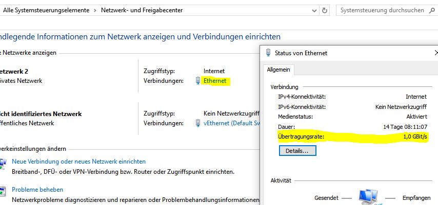

@Chaiin Hast Du Kabel schon getauscht? Das war meine Frage, da Kabel defekt sein können. Dies kann sich z.B. an reduzierter Geschwindigkeit oder Duplexproblemen Ă€ussern. Daher auch die Folgefrage was der Netzwerkadapter in Windows fĂŒr Werte anzeigt.

Welche Werte meinst du genau?

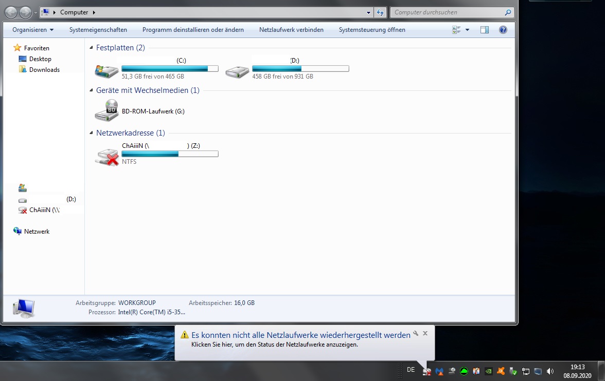

Hier mal ein Bild wie das beim Neustart des Rechners aussieht. So sieht es aber nur am Anfang aus. Sobald ich das Netzwerklaufwerk anklicke komm ich ganz normal auf die Festplatte und an die Ordner und Dateien. Wenn ich dann zurĂŒck gehe, sieht das Symbol ganz normal aus mit diesem GrĂŒnen Strich, statt dem X

#1 Die Informationen meine ich: Systemsteuerung -> Netz-und Freigabecenter -> Auf das Netzwerk klicken (s. Bild-Anhang)
#2 Was Du kann probieren kannst: Eingabeaufforderung als Admin öffnen und dort eingeben: netsh int ip reset und danach den Rechner neustarten.

1. Bei mir steht auch 1GBit/s
2. Hab ich gemacht. Fehlermeldung ist jetzt weg und das Laufwerk wird direkt GrĂŒn angezeigt, statt dem "X".
