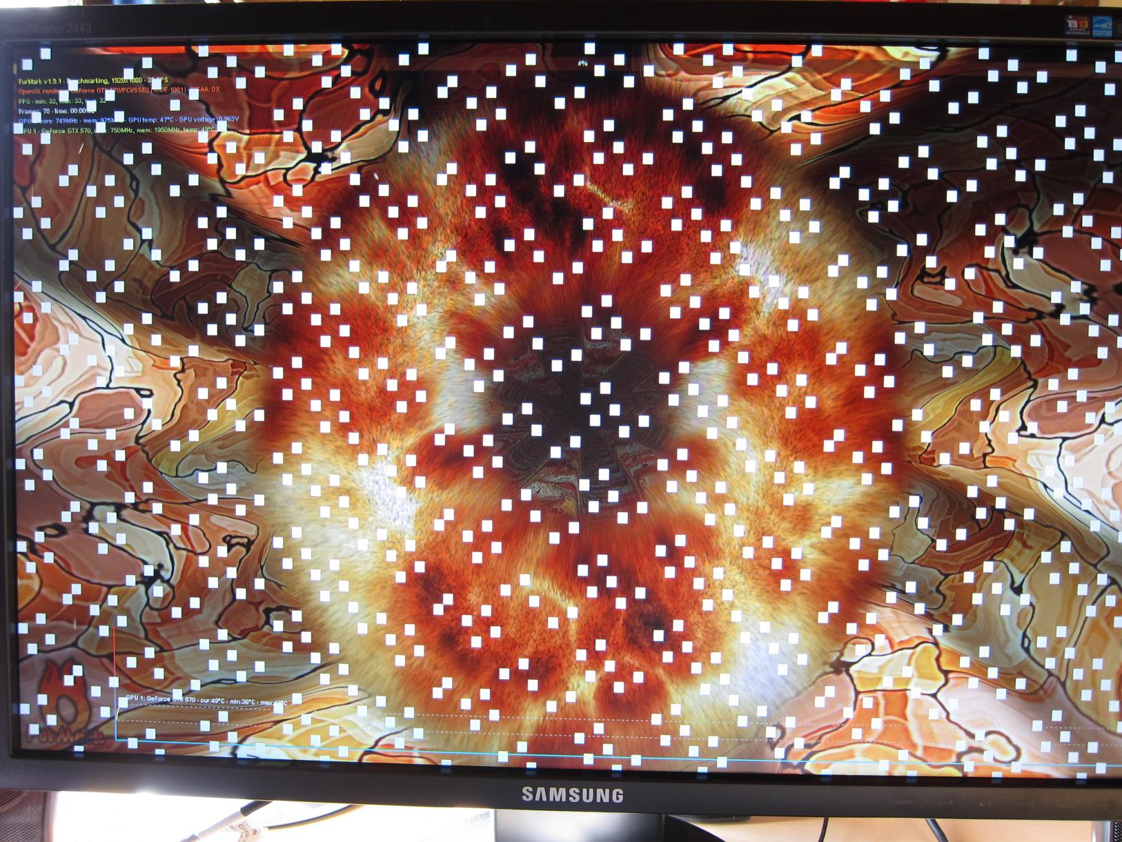

Ich habe ständig Grafikprobleme bei BF3.
Diese treten nach 10-20min Spielzeit auf.
Gestern hatte ich danach sogar Bluescreens (0x00000116), heute kamen diese jedoch nicht mehr.
Diese Probleme lassen sich auch mit FurMark 1.9.1 reproduzieren. Manchmal läuft ein Test komplett durch und erst beim zweiten starten kommen die Probleme, manchmal kommen sie aber auch schon beim ersten Durchlauf innerhalb weniger Sekunden.
Hier mal ein Printscreen (Foto) von meinem Problem:
weisse_quadrate-jpg.258626

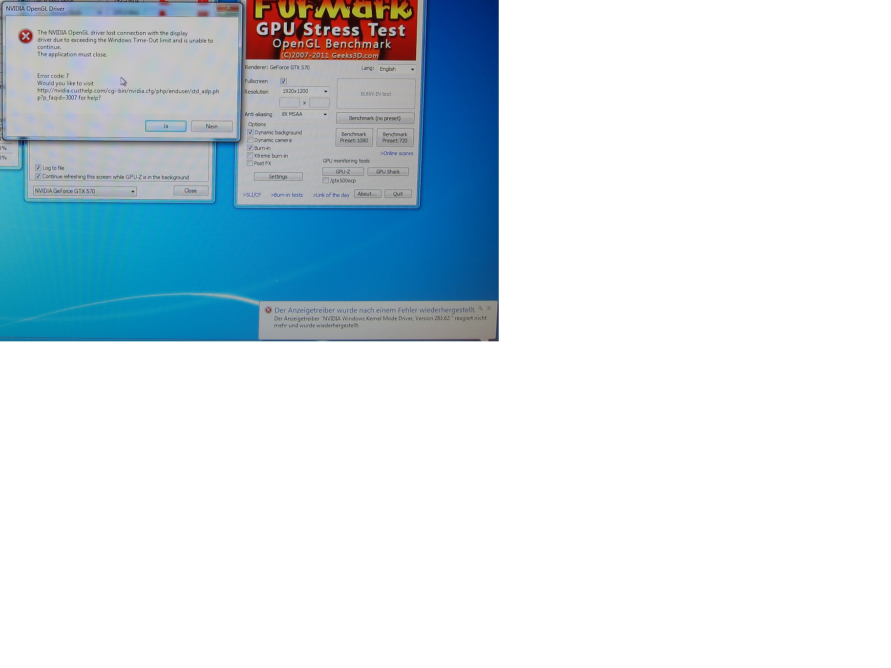

Und hier die Fehlermeldung danach, die aber nicht jedesmal erscheint:
fm-jpg.258627

Der Vram deiner Grafikkarte ist hinüber - tausch sie um, was anderes bleibt dir nicht übrig ;)
RAM der Karte Defekt. Kommt vor.
Einschicken, umtauschen lassen...

Seht ihr das denn den Bildern an die ich gepostet habe, dass die RAM defekt sind, also z.B. typisches Muster bei RAM-Defekt oder prognostiziert ihr das aus meiner Fehlerbeschreibung?
Genau.
Warum treten dann diese Fehler aber im normalen Windows betrieb nicht auf? Werden dabei die RAM der Graka nicht genutzt? Wäre mir ja auch logisch, aber sicher bin ich mir nicht.
So eine Grafikkarte hat mehrere VRam Bausteine. Jeder Chip hat ich sage jetzt mal 128 Mb. Dann hätte deine Karte 10 solcher Chips. Windows lädt im 2D Modus vielleicht den ersten Chip voll. Wenn du nun eine grafische 3D Anwendung startest wird dafür mehr Vram benötigt und es werden mehrere Chips benutzt d.h. einer der Chips die höher liegen also irgendwo ich sag mal ab 512mb ist defekt und produziert diese Fehler.
Ist der VRAM. Entweder Speichertaktung reduzieren (warum aber?) oder zurückschicken, am besten mit Bild. Fehlerbild ist typisch für zu hohen Speichertakt an einer Fermi Karte.
