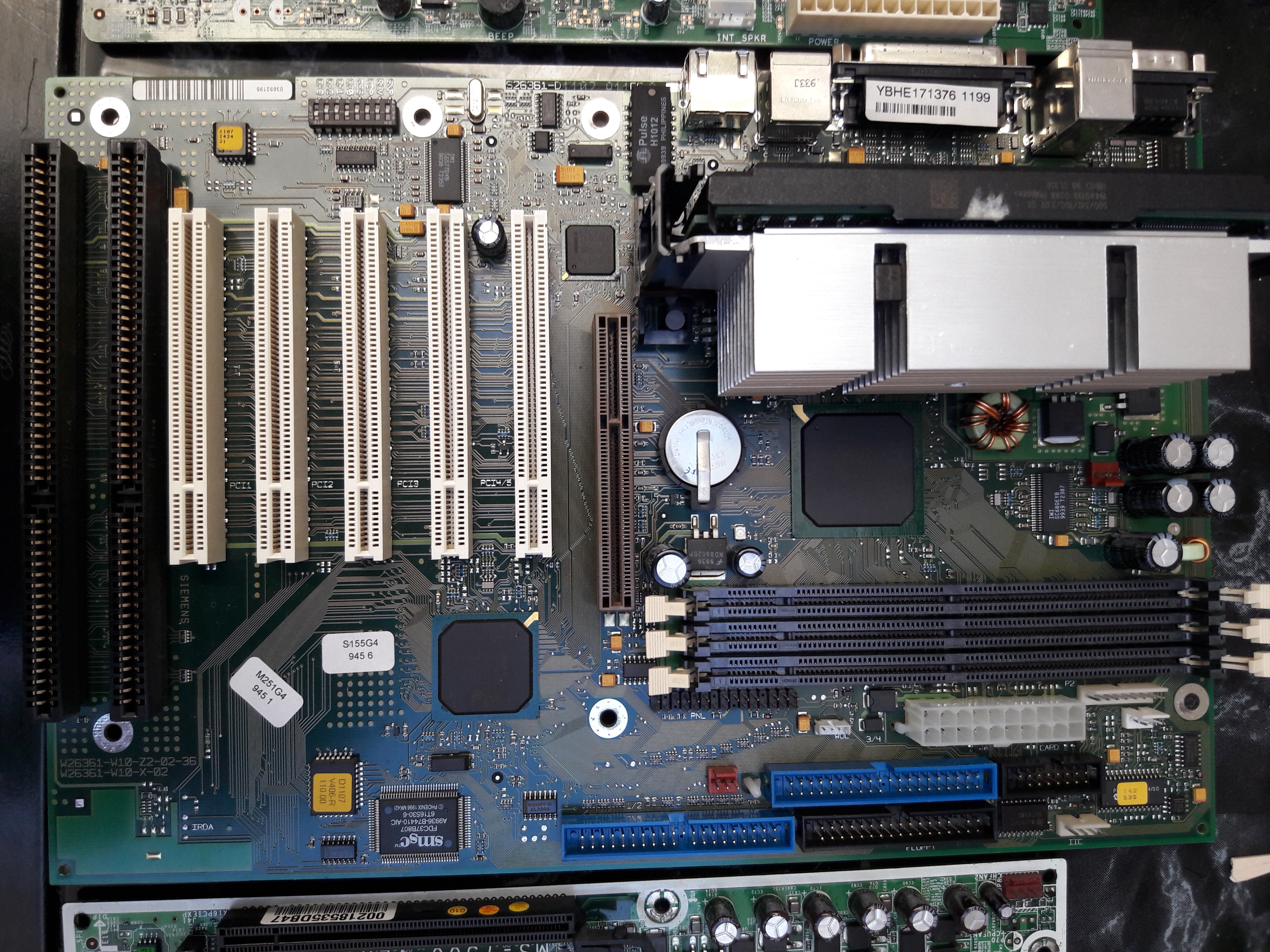

Ich baue mir gerade einen Retro Gaming Pc mit einem sehr altem Mainboard mit einem Intel Pentium 3 Slot
Ich würde das Mainboard gerne ans Gehäuse anschließen aber das Mainboard hat keinen Anschluss für den Start Schalter kann mir jemand weiter helfen?

Bilder oder weitere Informationen? Der erste Weg ist eigentlich immer in das Handbuch des Mainboards schauen.
Oder Informationen zu dem System Posten. Am besten inklusive dem Modell des Mainboards.

Kann schon sein. P3 MB sind so alt dass es eher einen Kurbelanschluss zum starten haben duerfte. Im Ernst, normalerweise hatten auch damalige Boards bereits eine Steckerleiste zum Anschluss der Frontpanel Stecker, siehe z.B. Handbuch des Asus P3B-F (rechts unten Seite 14, Seite 39 fuer Erlaeuterung). Auf Deinem MB muesste also was aehnliches zu finden sein.

Um welches Board geht es?

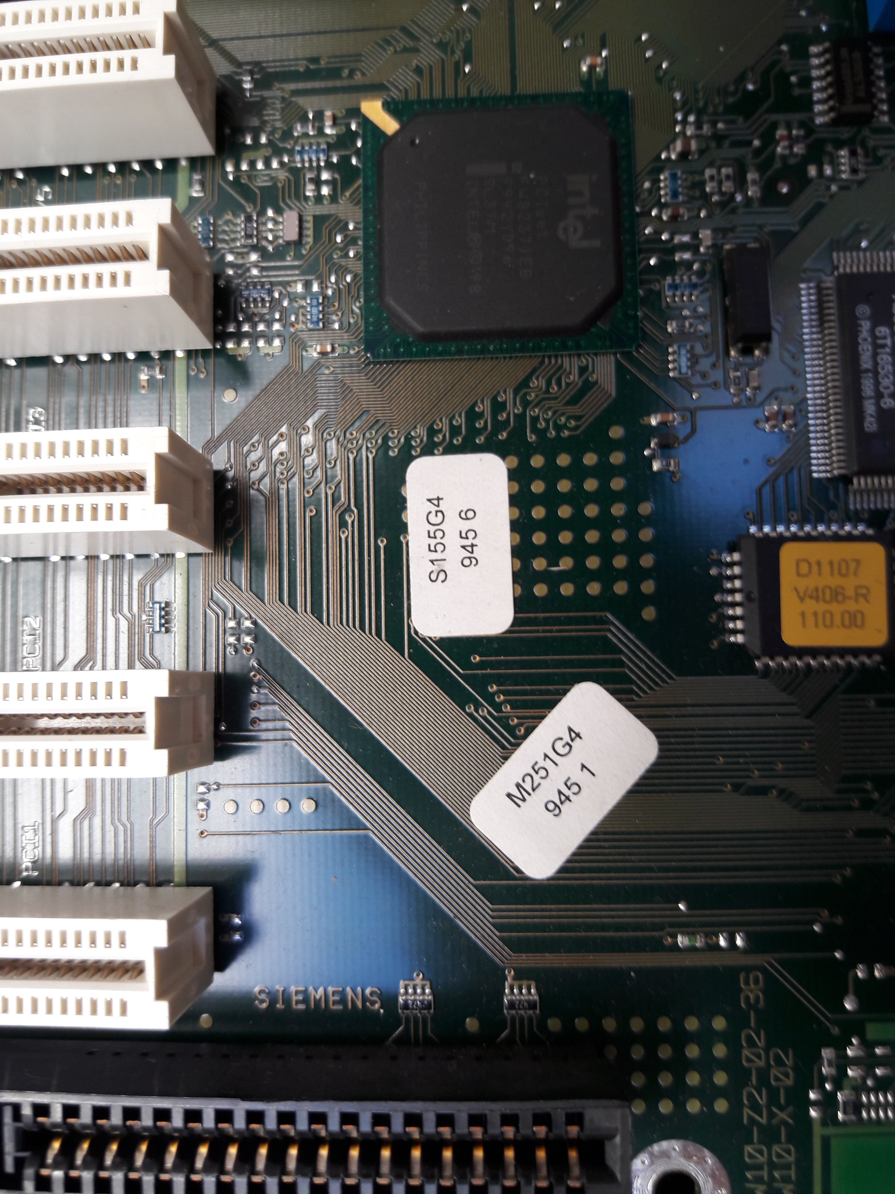

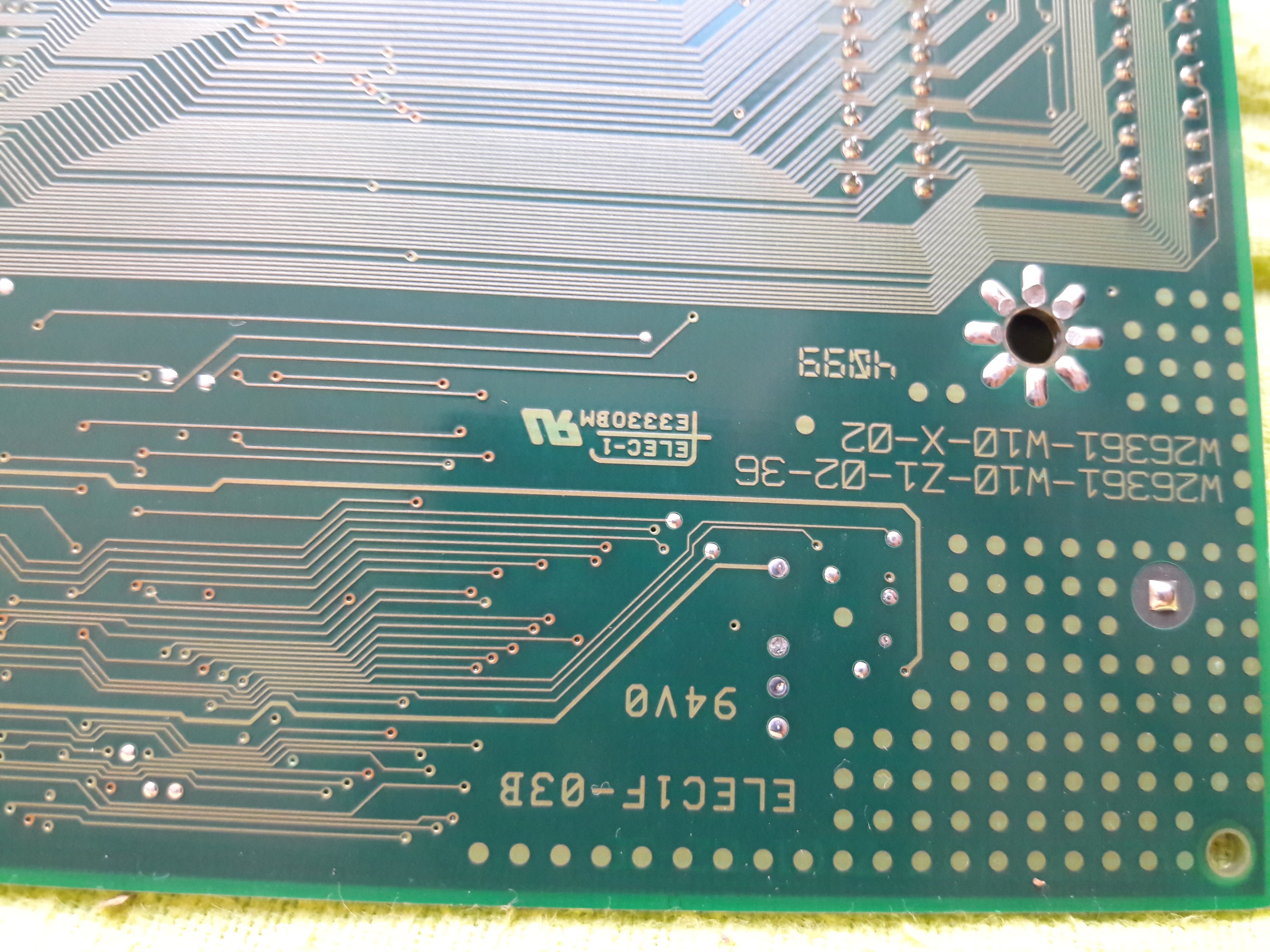

Also Wie Schließe ich das Board Jetzt an?
Schau Dir mal die Belegung anderer alter Siemens Systeme hier an. Zumindest die Anzahl der Pins ist identisch und es besteht die Chance dass Siemens die Belegung ueber verschiedene Generationen beibehalten hat. Zur Sicherheit wuerde ich allerdings versuchen mit einem Multimeter die LED Anschluesse zu testen (Spannung und Masse). Falls diese uebereinstimmen ist die Chance gross dass auch die anderen Pins entsprechend belegt sind. Achtung: Es besteht trotzdem die Gefahr dass ein Kurzschluss moeglich ist falls das Layout nur teilweise uebereinstimmt. Leider duerfte es sehr schwierig sein das korrekte Manual fuer das Board zu finden da es kein Consumerprodukt zu sein scheint.
