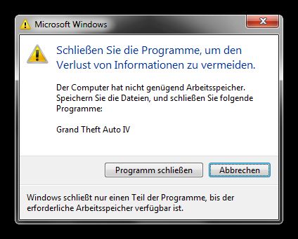

Hi
ich hab grad auch ein Problem mit dem Arbeitsspeicher und GTA IV auf Windows 7 und wollte keinen neuen Thread eröffnen.
Und zwar hab ich heute meine neue GTX 560 TI eingebaut und dachte nun kann ich endlich wieder volle kanone zocken nachdem meine 8800er abgeraucht war:D nun das ernüchternde ergebnis mit der angehängten Fehlermeldung nach ein paar min zocken:(
was kann das sein? ich hab 4gb ram und nach absturtz waren va 2,5 gb des arbeitsspeichers belegt. Die grafikeinstellungen habe ich per auto-konfiguration in gtaIV belassen
