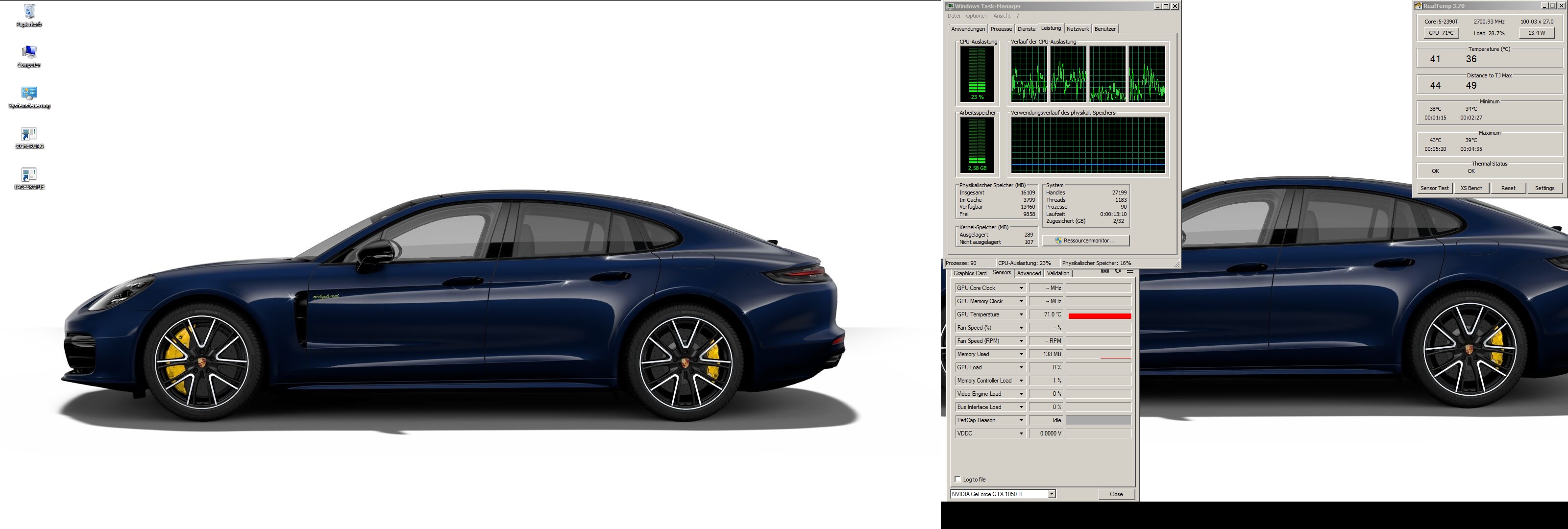

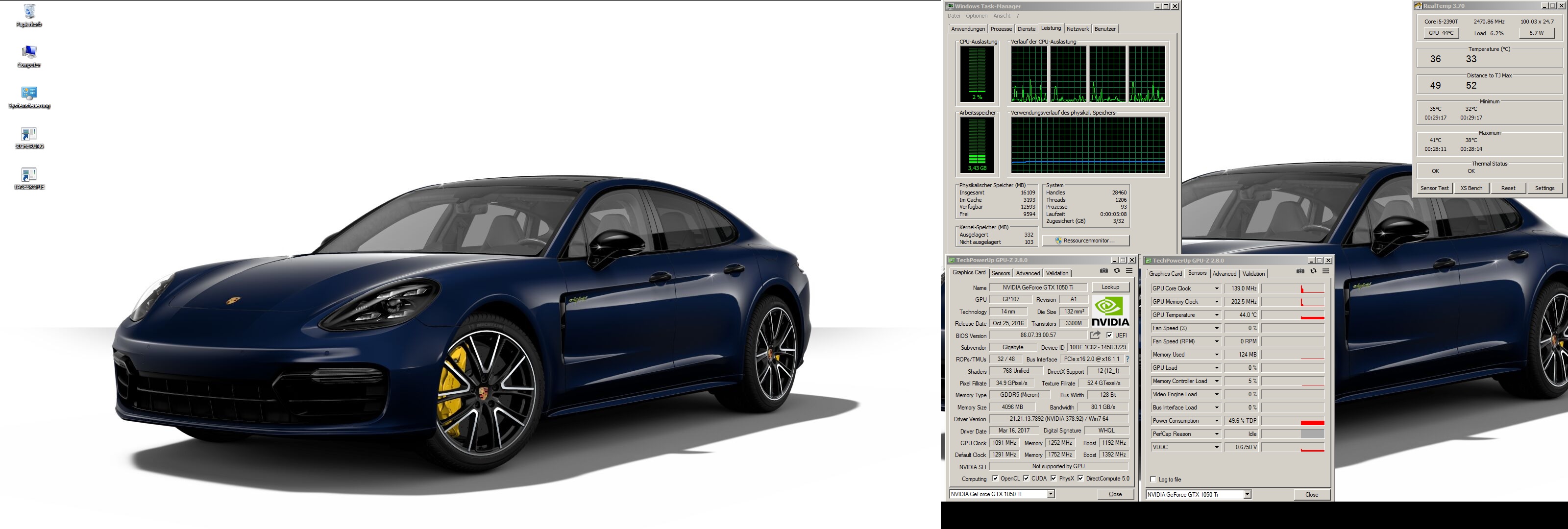

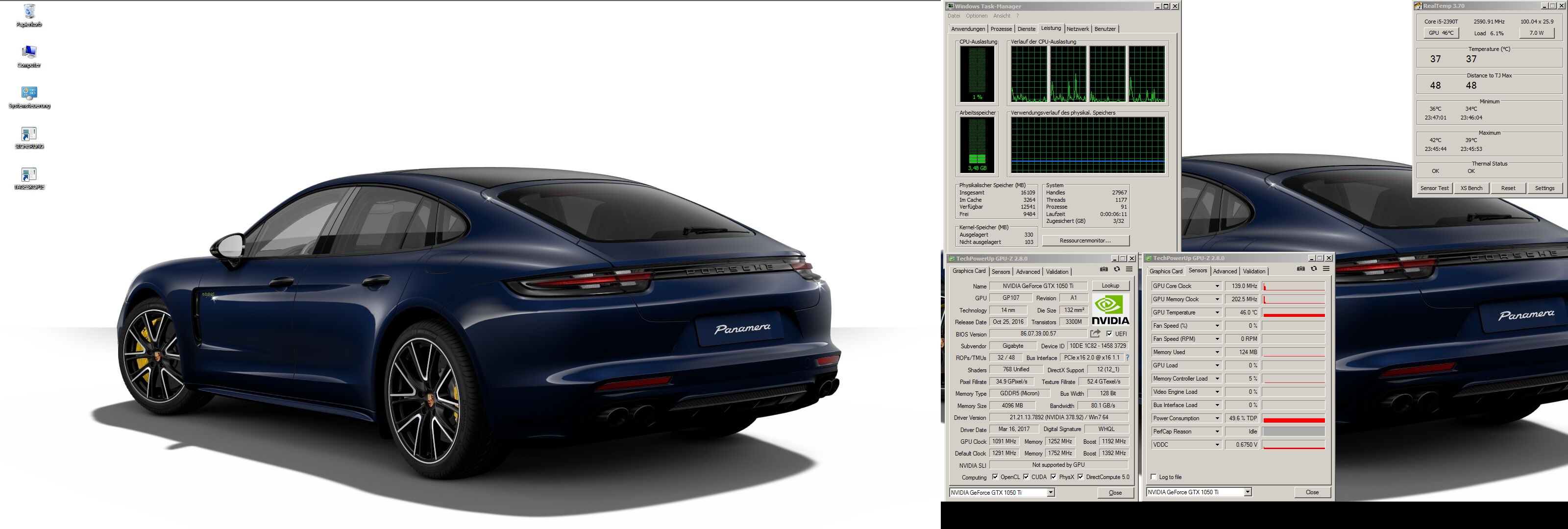

Evtl. den Treiber 391.35 installiert? Hatte heute auch das Vergnügen der Installation. Beim ersten Versuch einen Bluescreen bekommen (0x116), nach dem zweiten Versuch konnte GPU-Z bis auf die Grakatemperatur keine Werte mehr auslesen (Anhang 2 & 3). Bin dann wieder zum 378.92 zurückgewechselt und alles ist wieder in Ordnung (Anhang 1 & 4).
