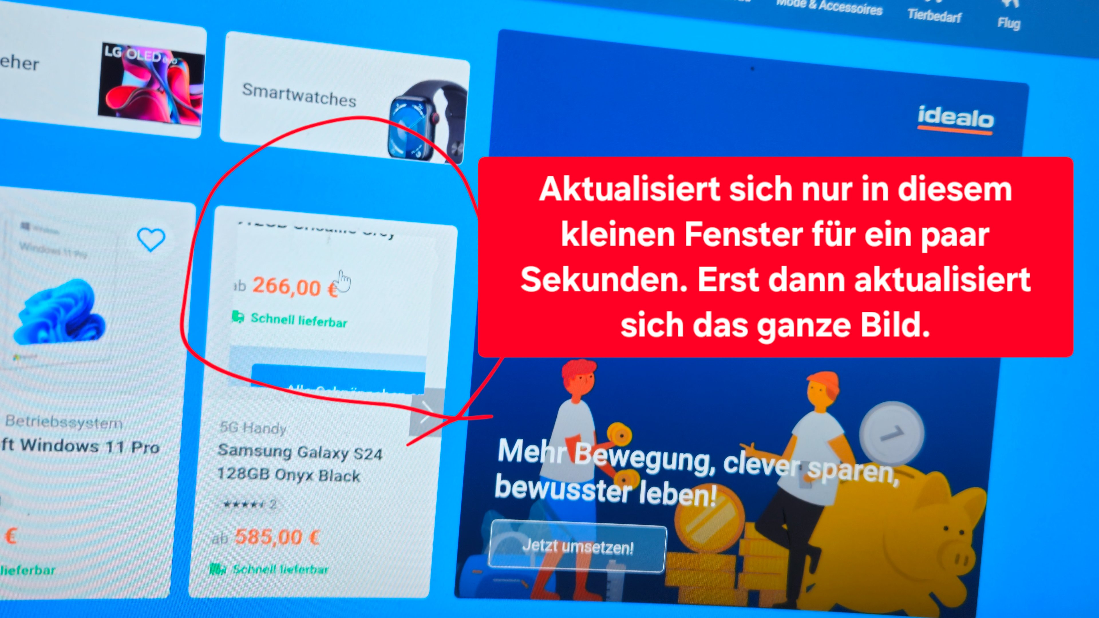

Ein anderes Problem welches ich habe ist dieses:

Ein anderes Problem welches ich habe ist dieses: Anhang anzeigen 1594844
Das habe ich auch, wenn ich im Spiel bin und per Alt-Tab zum Browser wechsle. Ist extrem nervig und macht den Borderless Window Modus praktisch nicht nutzbar.

Mit 25.5.1 habe ich nur noch die komischen Grafikfehler vom Bild meines ersten Posts hier. Bisher keine Hänger, hatte aber auch nur 30 Minuten getestet.

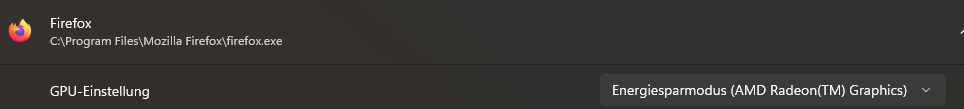

Vielleicht ist es für dich eine dauerhafte Lösung, deinen Browser über die iGPU laufen zu lassen?
Reaktionen: mwh.re
Probier ich mal aus.
edit: hat nichts gebracht.
