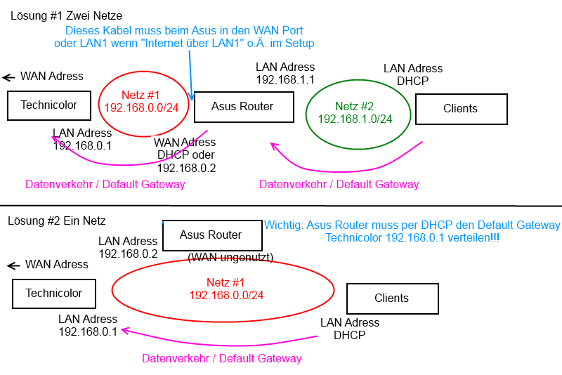

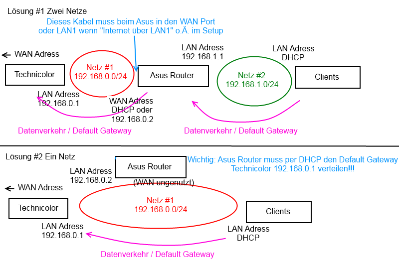

machs doch so:
TC DHCP ein, IP Bereich 192.168.0.0/24 -> verteils IP an Asus Router (zb die 192.168.0.2)
Asus Router DHCP ein, IP Bereich 192.168.1.0/24 -> verteilt IPs an Clients
am Asus Router musst du dann noch "WAN über LAN1" oder so aktivieren (so heißt es zumindest bei AVM Fritzbox)
du hast quasi zwei Netze, siehe Bild :D

naja, entweder du nimmst meine Zwei-Netze-Lösung, oder du machst es so:
Technicolor: IP fix 192.168.0.1, DHCP aus
Asus: IP Fix 192.168.0.2, DHCP ein, Range ab zb .10 ... und wichtig, er muss per DHCP den Default Gateway und DNS Server 192.168.0.1 verteilen (und nicht wie Standard sich selbst - 192.168.0.2 in dem Fall)
so sollte es auch gehen
zwei DHCP Server in einem Netz sind sowieso nicht erlaubt! Und wenn dein Asus Router DHCP Server ist, sagt der in der Regel "hey, ich bin auch Default gateway, wenn ihr also irgendwas nicht findet fragt mich" ... das passt ja aber nicht, da der "Ausgang" aus deinem Netz der Technicolor ist, drum muss der DHCP Server von Asus sagen "hey, wenn ihr was nicht findet oder Namensauflösung braucht fragt den Technicolor" :)
Lösung #3: die mir gerade noch einfällt: den Asus Router als einfachen Access Point benutzen :) also feste IP, DHCP aus, Routerkrams aus
Eigentlich is es total logisch ^^ was war nochmal das Problem?
