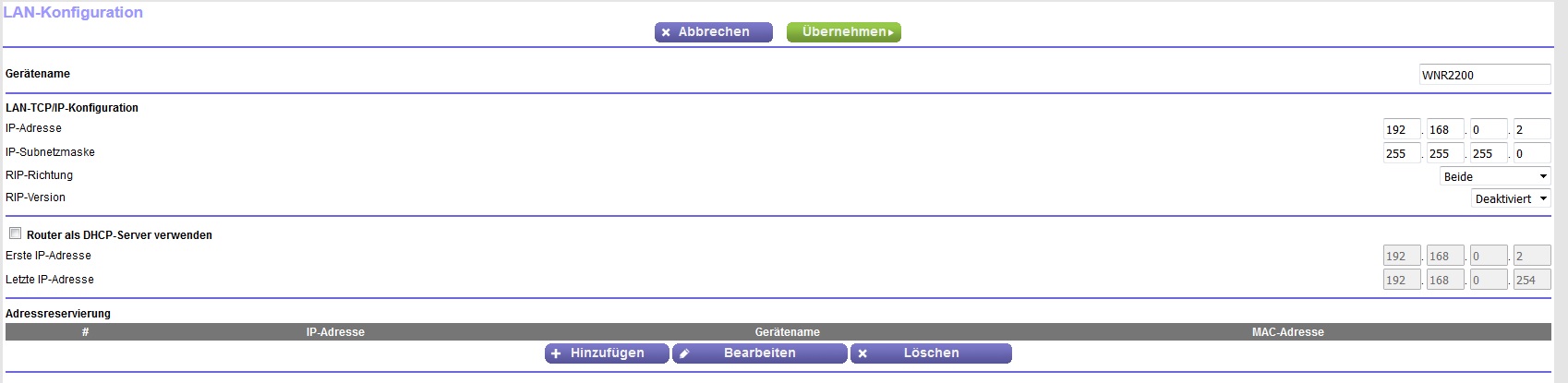

Ist beim Router in der 1. Etage der DHCP deaktiviert?
169.254.x.x sind APIPA-Adressen. Das weißt also tatsächlich auf ein DHCP-Problem hin. APIPA-Adressen vergeben sich die Geräte selbst, um untereinander kommunizieren zu können, wenn sie keine IP-Informationen zugeteilt bekommen.
Entweder es spinnt also der DHCP-Dienst oder dein Access Point funkt dir dazwischen. Ist da DHCP wirklich deaktiviert?
Ja am AcessPoint ist das DHCP deaktiviert (siehe Anhang).
Wäre es eine Option das DHCP bei der FritzBox auszuschalten und dafür am AccessPoint zu aktivieren?

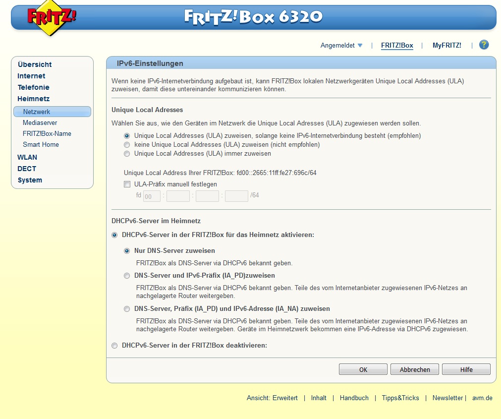

Sind die DHCP Einstellungen an der FritzBox so korrekt (siehe Anhang)?
Die FritzBox nutzt als Internet:
Internet, IPv4
FRITZ!Box verwendet einen DS-Lite-Tunnel , IPv4 über DS-Lite
Internet, IPv6
verbunden seit 30.11.2016, 22:07 Uhr, IPv6-Präfix: 2a02:908:1080:c140::/59
