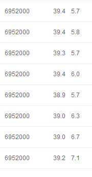

Lad mal bitte einen Screenshot der Pegelwerte hoch. da steht irgendwo was mit Downstream Upstream mit Zahlen dahinter.

Was genau interessiert dich an den Pegelwerten?

Anbei noch die Werte aus dem TC. Die großen Werte links sind die Symbolraten. Von Einhiten haben die Jungs bei Technicolor wohl auch nie was gehört.

Sollte deine Netzprobleme an einem DNS Fehler liegen so hast du sie umgangen indem du einfach einen anderen DNS nutzt. Das Signal selber was bei dir anliegt ist perfekt von Signalstärke und Signalquallität, das lässt sich nicht verbessern und sollte vom Signal her perfekt laufen.
