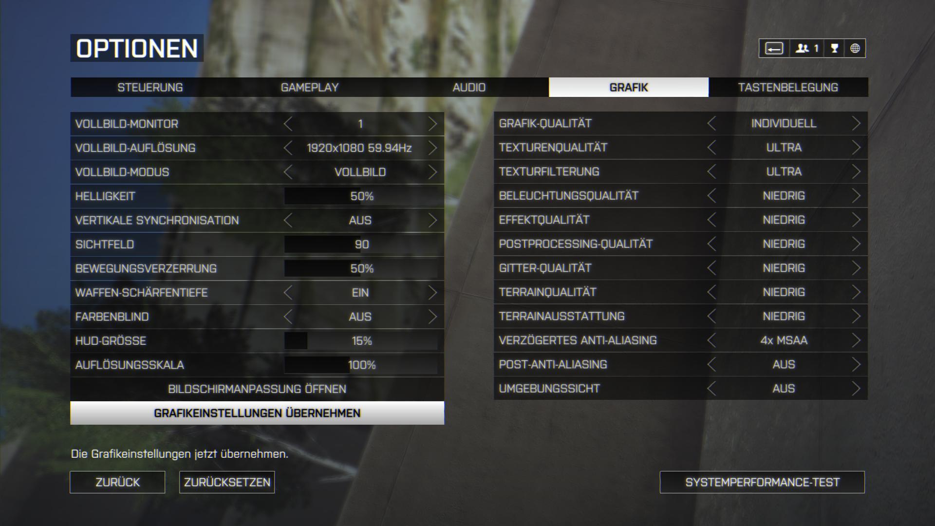

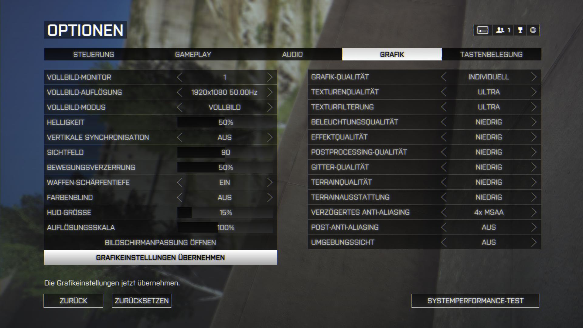

Moin moin,
in den BF4 Settings lässt sich die Auflösung nicht auf 1920x1080 bei 60hz einstellen..
Gibt nun 2 andere Möglichkeiten: 1920x1080 bei 50Hz oder 1920x1080 bei 59,94Hz
Problem:
- bei 50Hz ist das Bild verdamt hell...unrealistisch hell
- bei 59,95Hz ist das Bild am flimmern...unspielbar

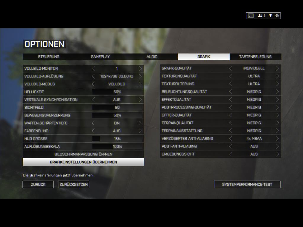

Bei einer Auflösung von 1024x768 kann ich mit 60Hz spielen...
Was kann ich tun um wieder auf 60Hz spielen zu können?
