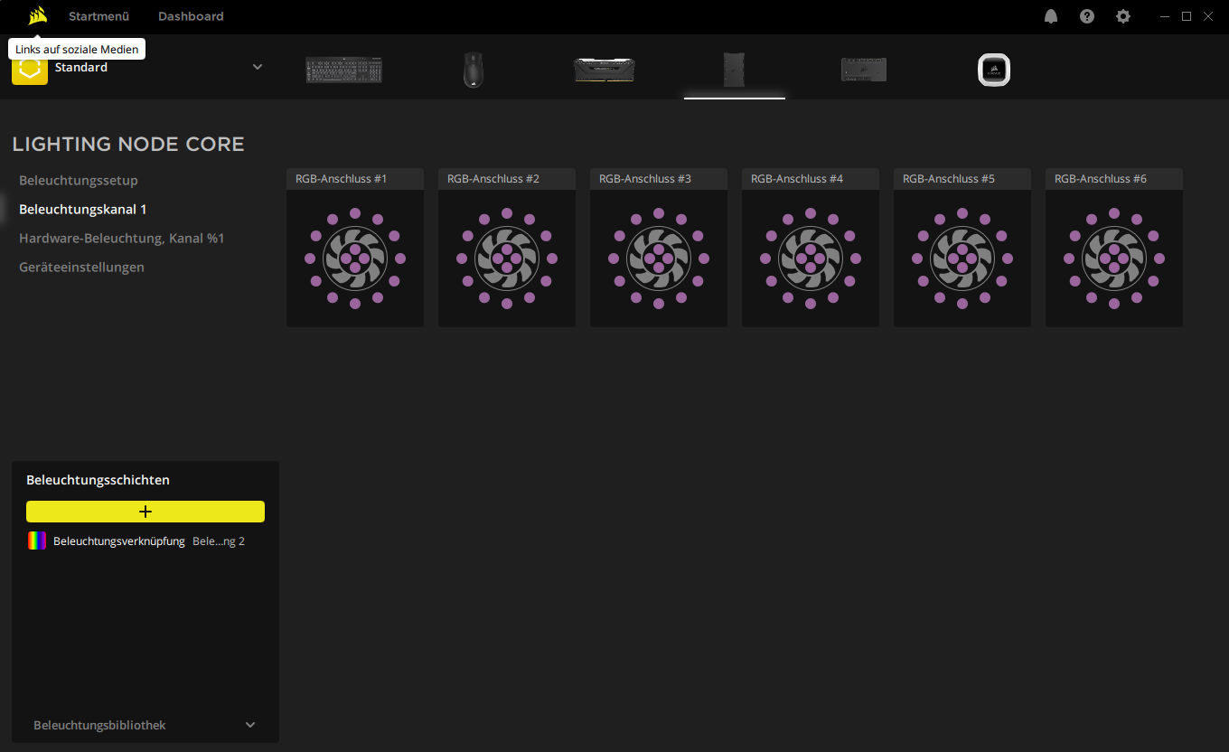

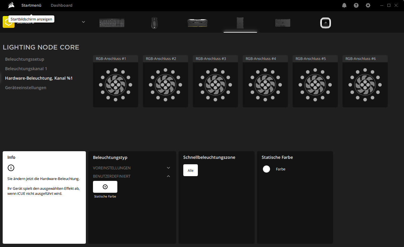

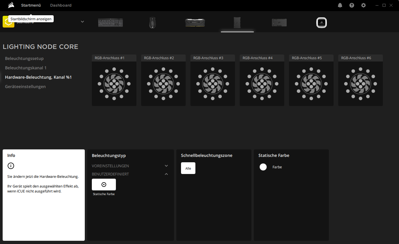

Das 4000x sollte, wenn ich es richtig gesehen habe, wie mein 465X, einen Lighting Node Core (LNC) haben.
Dieser taucht bei richtiger Verkabelung dann in der iCUE Software auf. Ich nutze hier bei meinen Windows 11 noch iCUE 4, bei 5 sollte das nicht viel anders sein, bis auf die Murals Sektion.

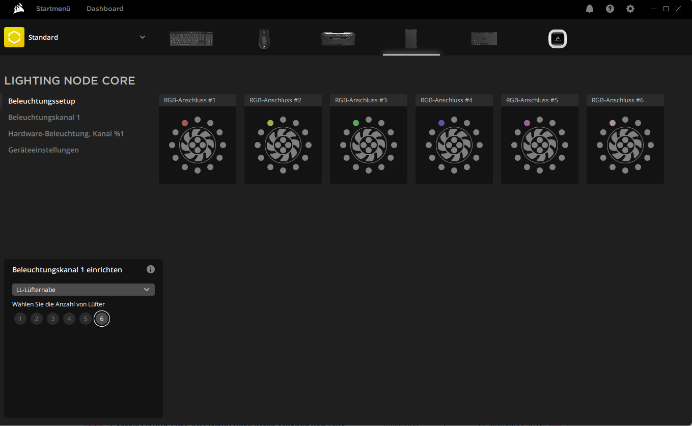

Als Erstes solltest du die richtigen Lüfter im LNC einstellen.

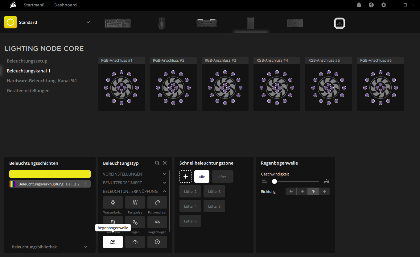

Ist das erledigt, kannst du über "Beleuchtungskanal" das RGB der Lüfter dann nach deinem Geschmack einstellen.
Wie du siehst, habe ich dort mal die Regenbogenwelle definiert. Oben an den Lüftern kannst du jede einzelne LED auswählen. Spiel einfach mal ein wenig herum. Über das gelbe Plus kannst du andere Effekte auswählen

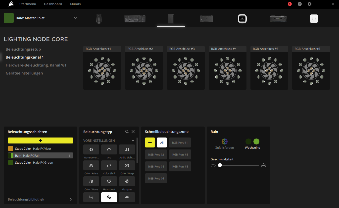

Wichtig vielleicht für dich noch der Punkt "Hardwarebeleuchtung". Das ist der Effekt, welchen die Lüfter ausgeben, wenn die iCUE Software noch nicht aktiv ist. Standard ist auch hier irgendetwas Regenbogenfarbiges,
ich habe es zum Beispiel auf ein schwach leuchtendes Weiß gestellt.

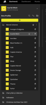

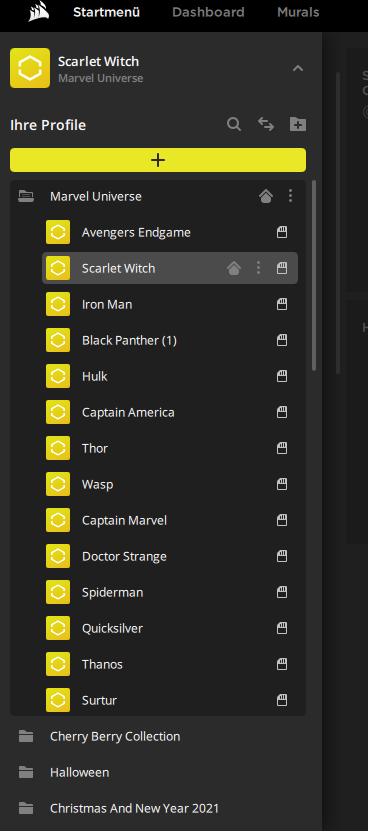

Ganz oben links in iCUE hast du Profile. Du kannst deine Konfiguration speicher, aber auch andere Profile importieren. Da gibts ganz krasse Sachen. Wenn ich mal in Windows 10 wieder bin, dann füge ich hier ein Bild ein.

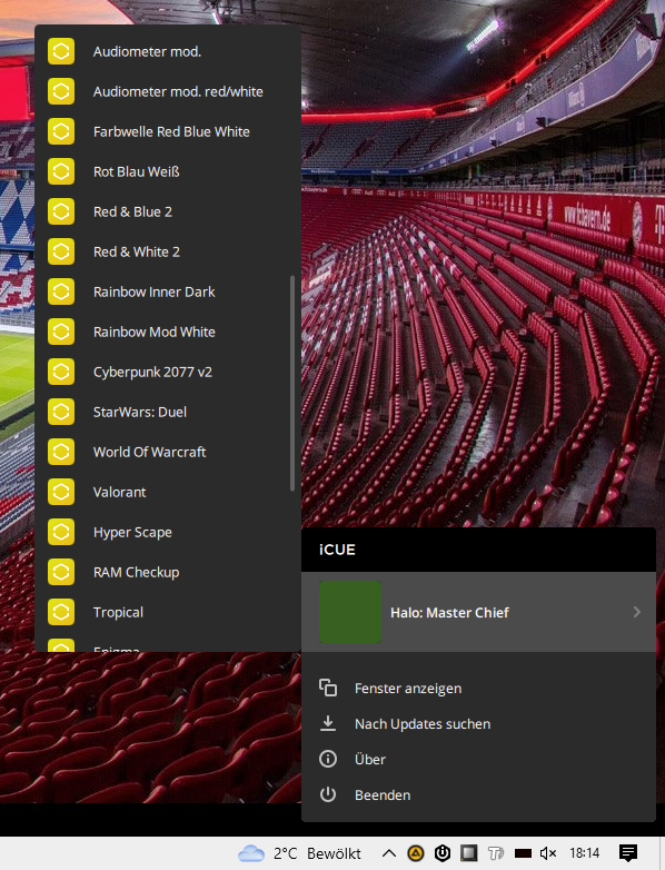

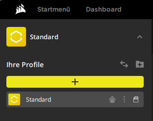

So hier mal in Windows 10 mit iCUE 5.
Wenn du mehrere Profile hast, dann kannst du diese auch über iCUE schnell wechseln.
