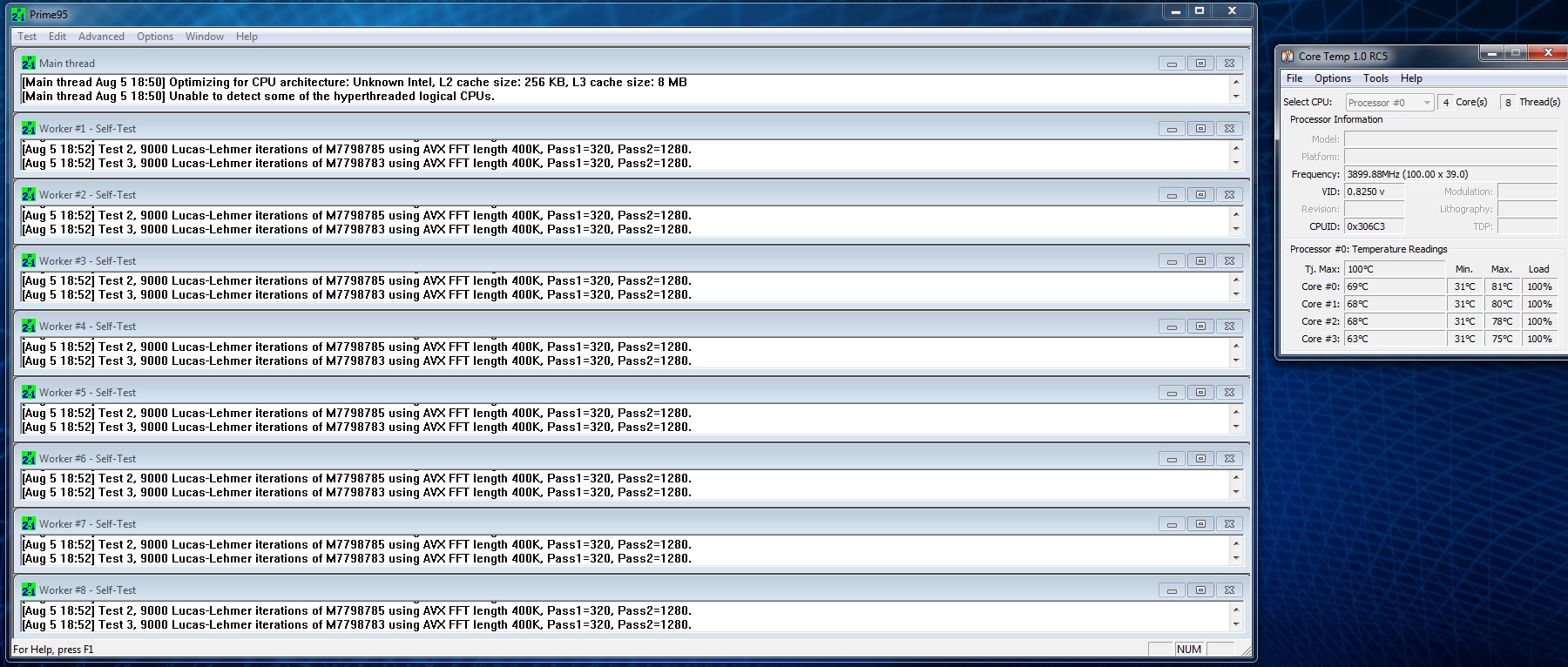

Habe die Temperaturen jetzt nochmal mit Coretemp ausgelesen und folgendes ist rausgekommen:
Idle: 33°C (Raumtemperatur bei 28°C) im Windows mit 800 Mhz
Prime95: bei ca. 70°C (Raumtemperatur bei 28°C) und CPU bei 3,9 Ghz (siehe Bild)
Die Temps sollten doch so in Ordnung gehen oder ??
ist das prime 27.9 wenn ja völlig normal
Ja, bei - wie viele gerne sagen Heizwell - und diesen hochsommerlichen Temperaturen wohl leider nicht besser hinzukriegen mit einem (leisen) Luftkühler :(
