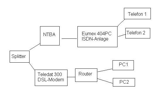

wie hier schon angedeutet habe ich Probleme mit meiner Eumex 404PC.
Ich habe von T-Home den Call&Surf Comfort Tarif inkl. ISDN (Hardwareaufbau siehe Bild 1). Funktioniert soweit alles einwandfrei, nur meine Eumex bereitet mir Kopfzerbrechen. Bisher war an Anschluss 13 ein analoges Telefon, das wunderbar funktioniert bzw. es immer noch tut (14 ist eine zusätzliche Glocke in der Küche, bimmelt wenn 13 angerufen wird). 11 und 12 waren ungenutzt. Nun habe ich an 11 ein weiteres analoges Telefon angeschlossen. An und für sich funktioniert es auch, allerdings mit einigen Hindernissen:

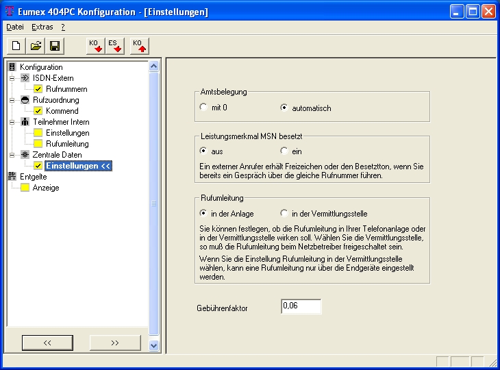

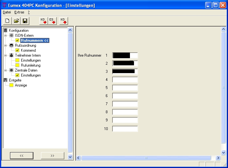

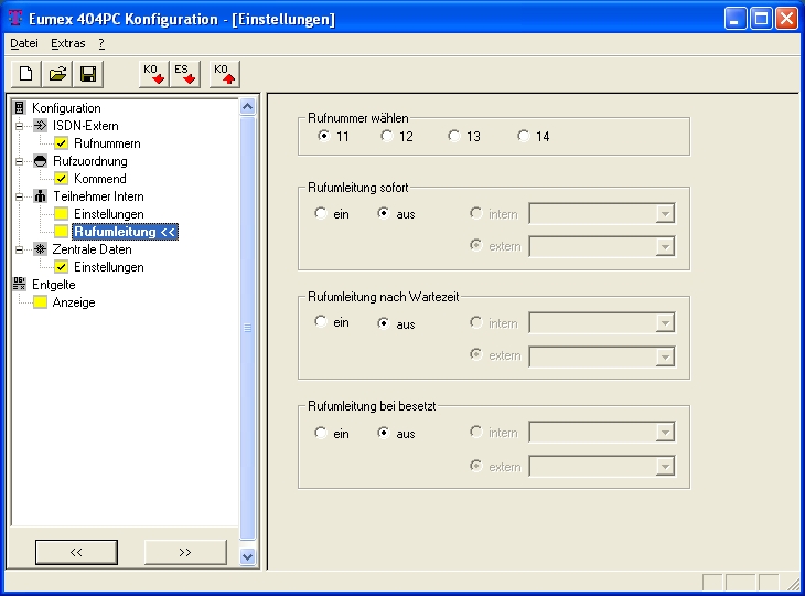

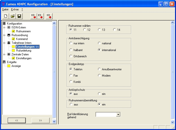

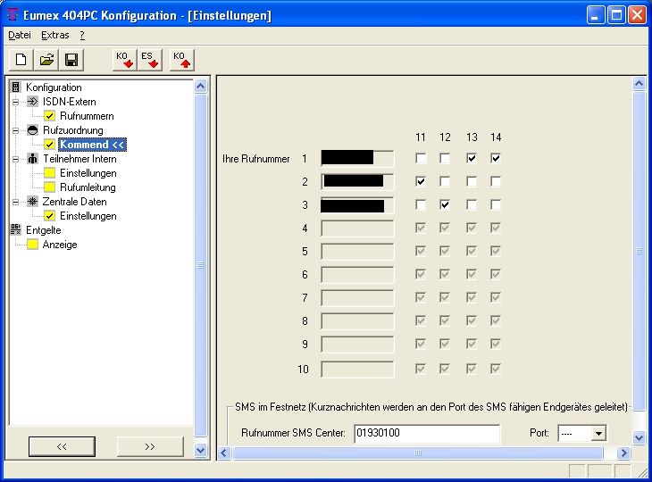

Achja, alle Einstellungen sind für alle Anschlüsse 11-14 gleich (siehe Bild 4,5,6).

vielleicht hilfts wenn man das gerät in die werkseinstellungen zurückversetzt und dann neukonfiguriert
oder mal hier schauen, obs ne aktuellere firmware gibt
ansonsten -> 018051990 telekom endgeräte hotline
Werksreset inkl. Neukonfiguration hatte ich schon mehrmals durch. Firmware ist auch aktuell. Die Störungsstelle hat dann mal bis zu meinem NTBA durchgemessen und bestätigt, dass die Leitung i.O. ist. Dann nen Mitarbeiter von der Endgerätehotline kontaktiert, der meinte, dass die Anlage wohl nen Knacks hat. Normale Hotline wieder angerufen und in Verbindung mit einer Vertragsverlängerung (die sowieso anstand) ne Eumex 400 rausgehandelt. Also wieder alles in Butter.
