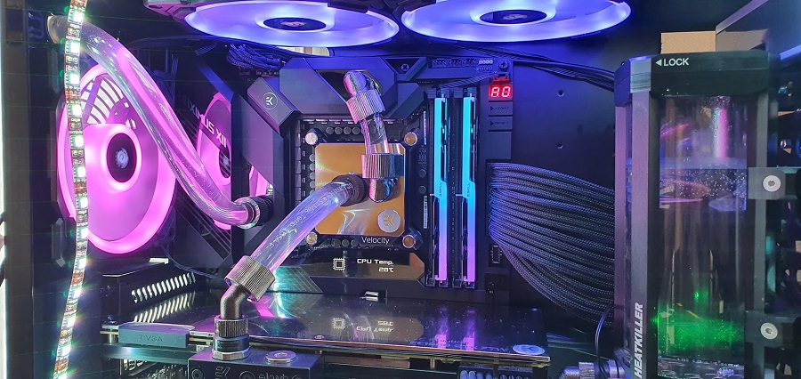

Aktuell habe ich zusätzlich das Problem das mir das Mainboard mich hier mit "CoilWhine" aka Spulenfiepen anschreit, das ist so laut das man das aus meinem gedämmten Lian-Li Gehäuse raus hört, hörbar nur im Windows, meine Grafikkarte ist das nicht, die macht das nichtmal bei 3000fps. Ich hab mich bisschen informiert und kann das wirklich sein das das an dem Netzteil liegt? Ich habe da noch ein relativ altes BeQuiet Dark Power Pro P9 850W drin von 2012, das das was helfen würde da auf ein Seasonic Prime Titanium zu wechseln?
Kann am Netzteil liegen, aber weder aufgrund des alters noch sonstigen Eigenschaften. Das passiert bei manchen Hardware Kombinationen einfach so. Das Prime Titanium ist auch kein Garant dass die Problematik nicht damit auftritt. Wenn es dich stört und du meinst dass ein Netzteil so viel kosten soll/darf dann probier es aus.
Reaktionen: thompson004
Also würde es wahrscheinlich auch nix bringen das Mainboard auszutauschen gegen das gleiche?
Ich war mit dem ASUS Kundendienst in Kontakt und habe auf ihren Hinweis das Mainboard austauschen lassen, das habe ich heute eingebaut, das Zirpsen ist minimalst leiser aber es stört immer noch.
Also gehe ich nun ans Netzteil und habe ein neues bestellt, ich werde weiter berichten.
Letztes Update:
Auch das Seasonic Prime Titanium TX750 hat das Zirpsen nicht verändert, das Biosupdate schon. Seit ich das neue Biosupdate drauf habe ist auf dem Mainboard ruhe und mein Problem gelöst.
Das Netzteil bleibt trotzdem drin, die Verkabelung mit den Flachkabeln ist ein Traum und der Lüfter ist noch nie gelaufen, mein PC macht überhaupt keinen Mucks mehr richtig unheimlich still.
