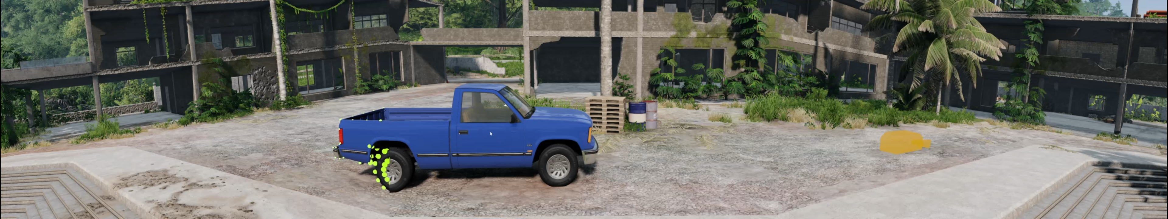

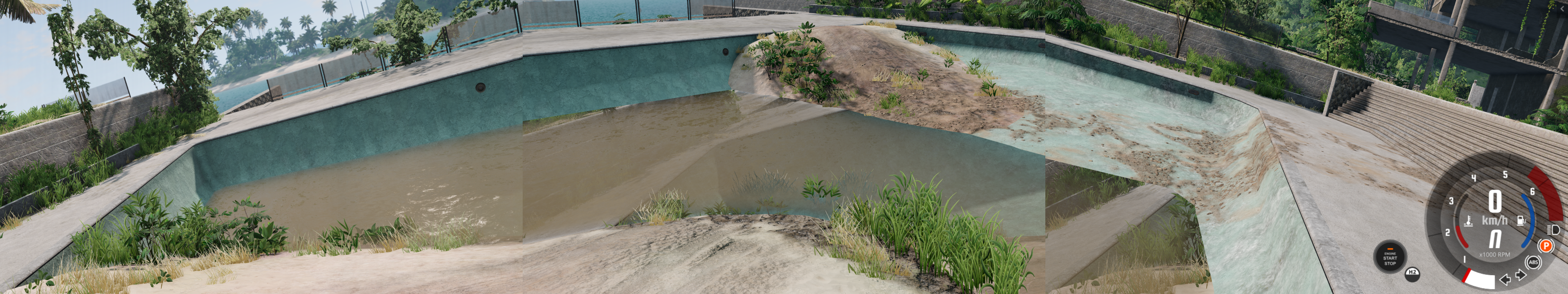

auf dem 1. Bild kann man diese reflektionen im wasser ekennen. Diese sind auf dem linken Bildschirm nicht zu sehen. im zweiten bild kann man erkennen das diese Punkte fälschlicherweise nur auf dem linken Monitor angezeigt werden. Dazu kommt das die Mauseingabe total verschoben ist.
Ich denke aber, dass es ein zentrales Problem ist, wovon alles abhängig ist. Meine vermutung ist, dass die Grafikkarte defekt ist, ich habe aber halt keine ahnung davon.

Zu den falschen Texturen, insb. den Punkten da am Hinterrad im linken Bild:
Das könnte imho tatsächlich ein Grafikkartendefekt (Speicher?) sein.
Aber dann würde ich Störungen in vielen Spielen erwarten, nicht nur bei beamng drive. (Und auch wenn eyefinity nicht verwendet wird). Ist mir nicht eindeutig genug, um schon von 'nem Defekt zu sprechen.
