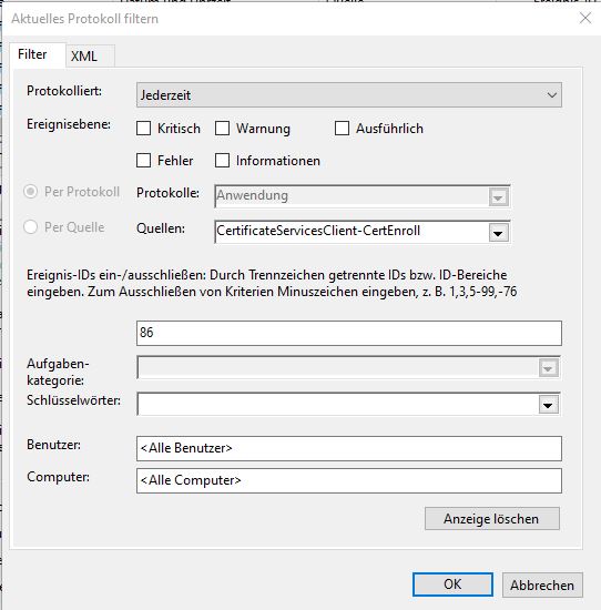

Du kannst ja mal ins Ereignislog schauen unter Windows-Protokolle -> Anwendung und dort mal rechts des Aktuelles Protokoll Filtern wählen und bei Quellen mal den Punkt "CertificateServicesClient-CertEnroll" anhaken und dann auf Ok gehen.
Um es weiter zu reduzieren dann zusätzlich dort wo <Alle Ereignis-IDs> steht, 86 Eintragen. Dann kannst sehen ob es sowas schon länger gibt und bisher nur nicht ins Gewicht gefallen ist oder ob des relativ frisch ist.
Siehe Screenshot

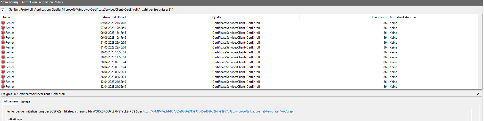

Boom - voll ins Schwarze: 814 Ereignisse, beginnend vor ca. 1 Jahr am 12.4.2023
Ok, nur bisher hat es das System nicht zum Absturz gebracht, jetzt schon ..
Woran könnte das liegen bzw. was könnte ich noch versuchen?

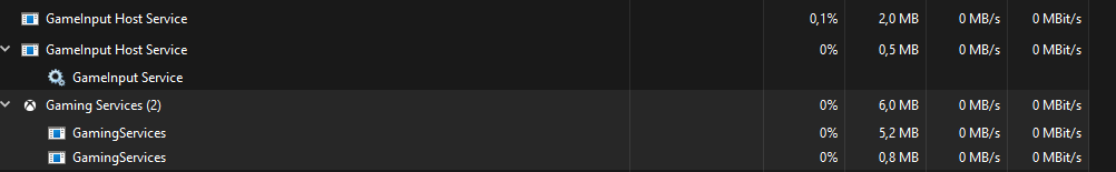

Bin dann auf die Idee gekommen meine laufenden Tasks zu kontrollieren und teilweise auf doppelt laufende Prozesse gestoßen:
Somit habe ich mich wieder mit dem GameInput Host + GamingServices beschäftigt, da ich hier den Fehler vermutet habe und wieder auf neue Lösungsvorschläge gestoßen.

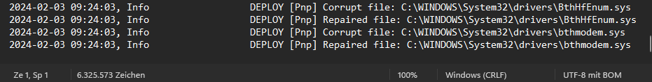

CMD als Admin geöffnet, folgende Befehle durchlaufen lassen:
dism /online /cleanup-image /restorehealth UND sfc /scannow
Tatsächlich sind "korrupte" Daten aufgetaucht, die korrigiert wurden:
Neustart -> Tadaaa, es funkt :jumpin:
Würde mich interessieren ob jemand versteht warum die Daten "korrupt" waren? Bzw. wie ich das im Nachhinein herausfinden könnte?
Sind auf jeden Fall Daten die den Bluetooth Betrieb betreffen - evtl. doch mit dem neuen Kabel ausgelöst?
EDIT: Die Prozesse laufen weiterhin doppelt (dargestellt wie am Bild) also das dürfte so in Ordnung sein!?
Denke mal hängt mit der Kombi zusammen xbox app und andere Launcher etc. und dem Umstand das nen Prozess nicht mehr unbedingt nur in einem einzigen läuft sondern es mehrere Unterprozesse/Dienste gibt, was ja der Stabilität zuträglich sein soll.
