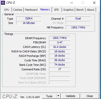

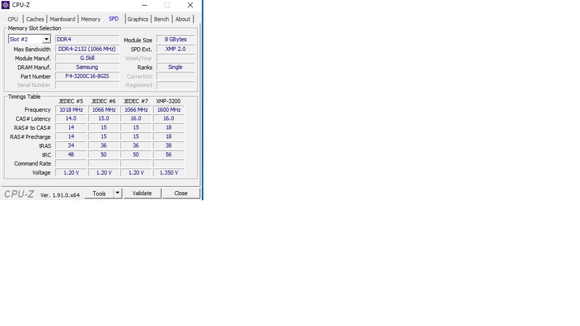

2 Der RAM läuftlaut CPU-Z nur auf 1066 mhz obwohl im BIOS auf 3200 eingestellt und profil 1 gewählt

2. Welcher RAM genau? welche CPU wird verwendet?
Mal bitte ein bild von CPU-Z posten

am gskill aegies 16gb 2x8gb mit 3200 mhz
teste mal das 2933 RAM Profil und guck ob das funktioniert
poste mal bitte den Screenshot von CPU-Z Memory, der SPD Screenshot bringt einen da nichts
hier ist er

DRAM Frequency 1565,7Mhz x2 = 3131,4Mhz, also fast 3200Mhz, von daher passt es und er läuft so wie er soll
